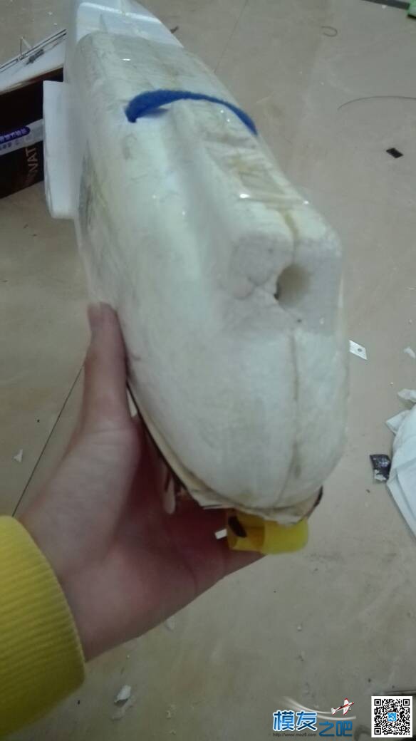

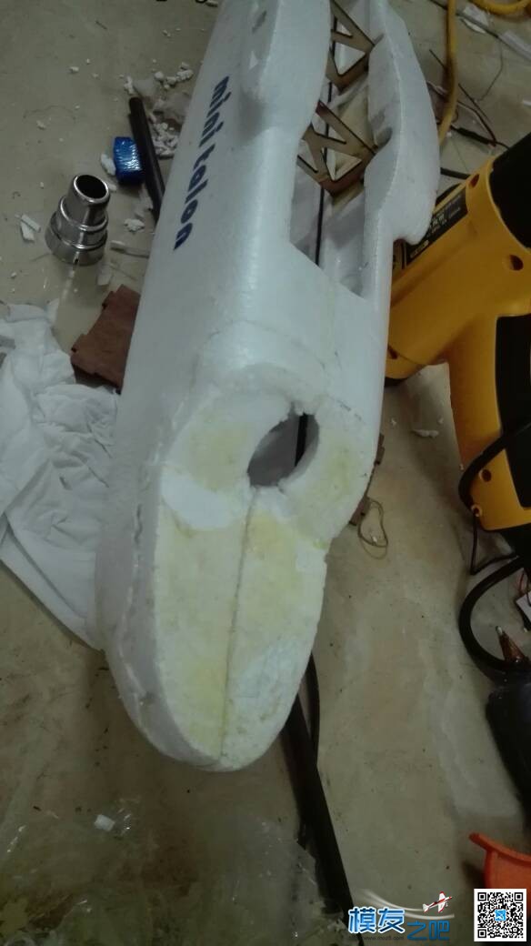

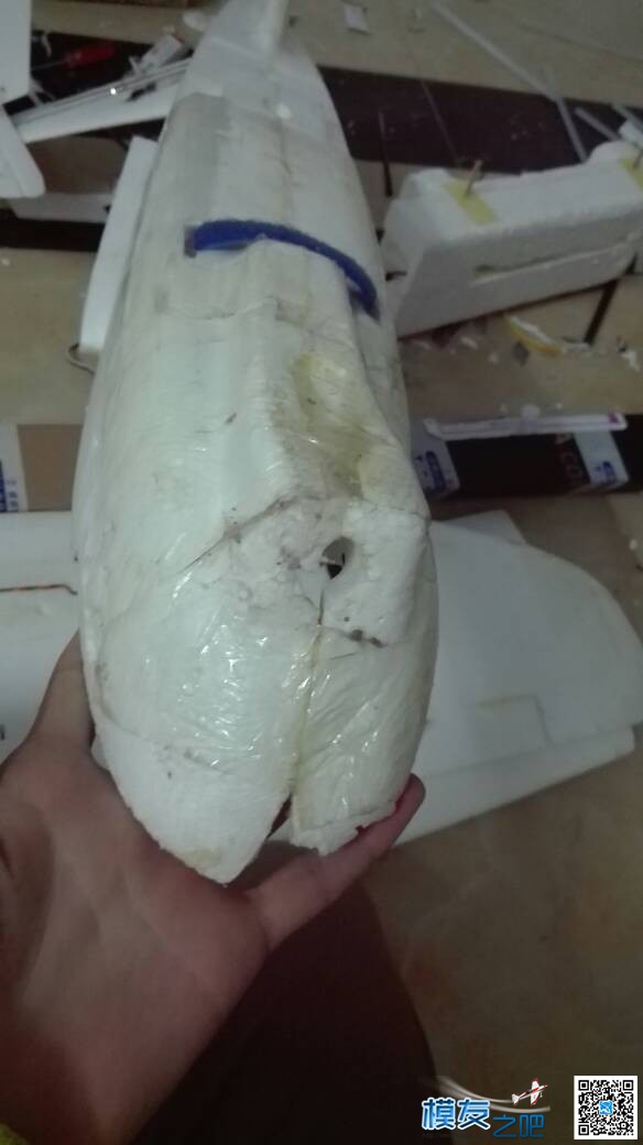

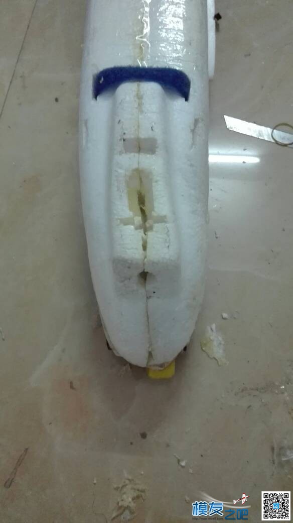

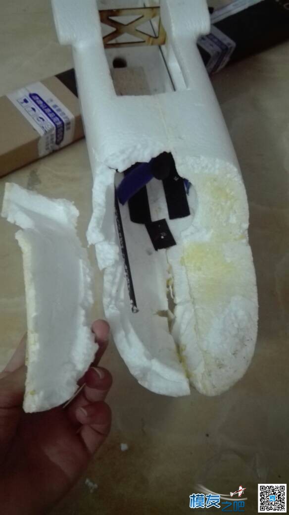

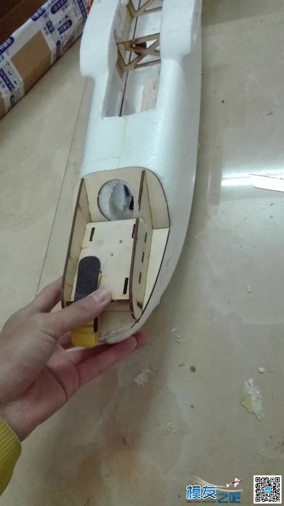

上次空中停车把机头炸的……
先用热水(70摄氏度左右)泡,我直接把热水倒垃圾桶里了(洗过了,因为直径小,比较高正好合适),然后倒热水进去。
在热水里泡,主要是矫正,泡沫一加热就软了。泡完擦干。用吹风机风干。
然后是用热熔胶修复,适量,稳度稍微高点,因为进口还可能有水分。
最后贴上胶带。上次炸鸡,发现没碎的都是贴胶带的位置。功臣呀!!
机头偏了一点,我这样是不能用泡沫胶粘的~泡沫胶久了也是老化厉害
