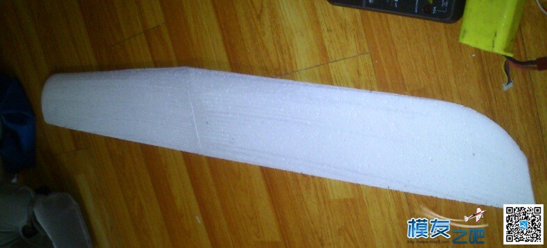

经过了漫长的等待,用泡沫板热切翼型MH32上玻纤树脂都正常,为了加速固化做了SB举措加热,温度高了泡沫板变形欲哭无泪,做了一天直接扔垃圾箱
泡沫热切打磨

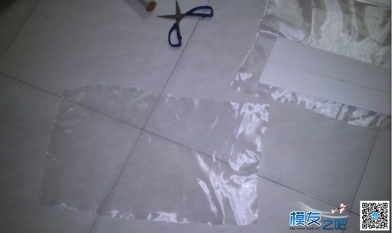

用0.03玻纤布
一次失败的机翼制作篇 制作 作者:无机翼的飞机8 2811
一次失败的机翼制作篇 制作 作者:无机翼的飞机8 3166

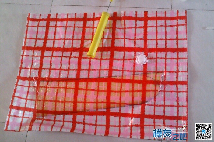

真空袋
一次失败的机翼制作篇 制作 作者:无机翼的飞机8 633
一次失败的机翼制作篇 制作 作者:无机翼的飞机8 5753
一次失败的机翼制作篇 制作 作者:无机翼的飞机8 7428

我买的真空袋不行,打算买材料自己做。固化还是别人为干预的好。看你机翼切的不平整

没弄过不知道真空袋怎么取下来

嗯机翼比较平整拍的不好泡沫有缺陷
