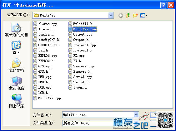

首先安装好Arduino IDE软件。(装这个软件之前必须在电脑上安装java
安装好你所用的下载器的驱动,这个不用多说了,这个都不会安装的话还是别玩开源了。
打开Arduino IDE软件,选择打开文件。
飞控自己做!直播超详细自制飞控教程!软件篇 飞控,开源,固件,机架 作者:想灰的孩纸 2548
飞控自己做!直播超详细自制飞控教程!软件篇 飞控,开源,固件,机架 作者:想灰的孩纸 3830

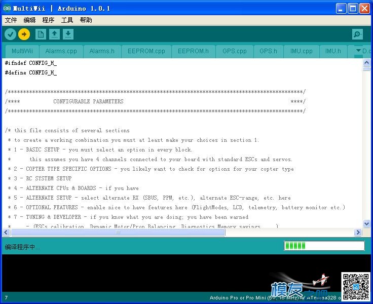

然后选择板卡。
飞控自己做!直播超详细自制飞控教程!软件篇 飞控,开源,固件,机架 作者:想灰的孩纸 1311

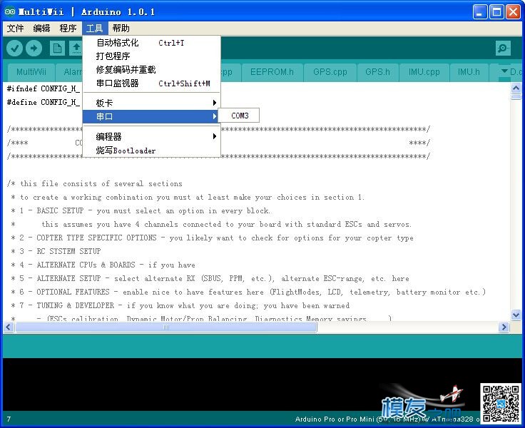

接着选择串口
飞控自己做!直播超详细自制飞控教程!软件篇 飞控,开源,固件,机架 作者:想灰的孩纸 8600
然后打开config.h文件,也就是配置文件。后边那个是中文注释,在软件包里有的,解压到和程序文件同一目录就好了。
前边有两条斜杆的就表示没有选择该选项或开启该功能,去掉斜杆之后就表示选择了该选项或开启该功能。
一些必要的参数,比如机架类型、传感器选择。一项里边不能选择两个,会导致编译错误。
注意,要改的话得在原代码上改才有效,在中文注释里改的无效!
大概要改的就是机架类型、传感器选择、等等。具体可以看后边的中文注释。
飞控自己做!直播超详细自制飞控教程!软件篇 飞控,开源,固件,机架 作者:想灰的孩纸 1304
改好之后选择保存。之后点击下载,会先显示编译中,然后下载。最后会提示下载成功。
下载不成功的原因大部分都是下载器和飞控之间的连线不正确。
飞控自己做!直播超详细自制飞控教程!软件篇 飞控,开源,固件,机架 作者:想灰的孩纸 5062

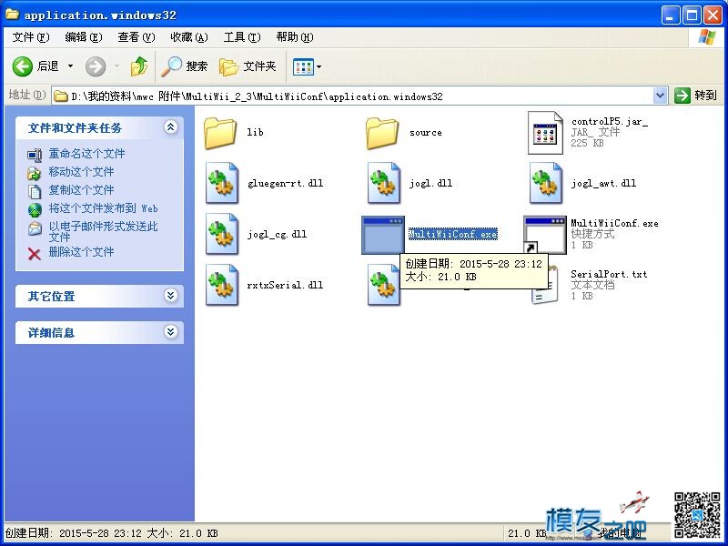

程序下载好之后打开gui软件。
飞控自己做!直播超详细自制飞控教程!软件篇 飞控,开源,固件,机架 作者:想灰的孩纸 4625
在这里根据自己电脑的操作系统选择不同的文件夹打开。
飞控自己做!直播超详细自制飞控教程!软件篇 飞控,开源,固件,机架 作者:想灰的孩纸 7509

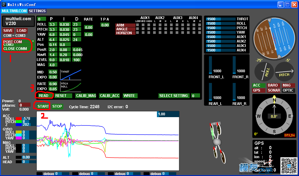

打开之后,
第一步选择串口
第二步点击star开始
第三步点击red读取飞控数据
飞控自己做!直播超详细自制飞控教程!软件篇 飞控,开源,固件,机架 作者:想灰的孩纸 1180
如果能正确读取到数据说明你的飞控已经制作成功了。
读取到的数据不正确的话,检查一下你代码里传感器的选择是否正确。
