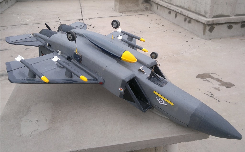

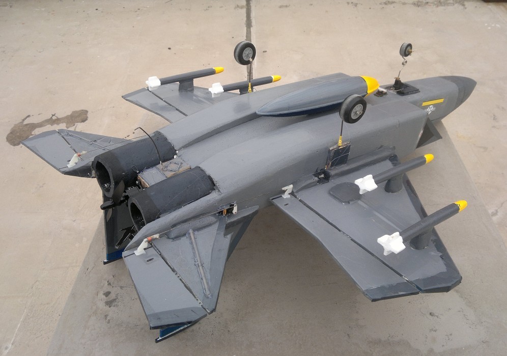

制作导弹、设备安装,舵面调试、标识粘贴
设备安装完毕,采用前轮转向独立舵机,副翼、升降联动混控,狼牌2212 KV2300 6040桨,起飞重量:1800mah电池665克,2200mah电池710克,电池仓做得比较大,可以自由的调节不同电池的重心点
[原创】:本站首发 泡沫箱子造F-15 (全部完工)  作者:落叶 3319
红线部位,是我做的防止扫桨的小装置,就是一个1.5mm的钢丝,长度大于螺旋桨的半径,以防起飞降落时毁掉螺旋桨,后推机特别容易扫桨
[原创】:本站首发 泡沫箱子造F-15 (全部完工)  作者:落叶 6213
副翼、升降联动混控,舵角的安装一正一反,钢丝中间弯成Z形穿过舵臂孔,同时控制升降和副翼动作
[原创】:本站首发 泡沫箱子造F-15 (全部完工)  作者:落叶 7585
[原创】:本站首发 泡沫箱子造F-15 (全部完工)  作者:落叶 3012
[原创】:本站首发 泡沫箱子造F-15 (全部完工)  作者:落叶 7414
超大的电池仓,自由调节重心
[原创】:本站首发 泡沫箱子造F-15 (全部完工)  作者:落叶 2673

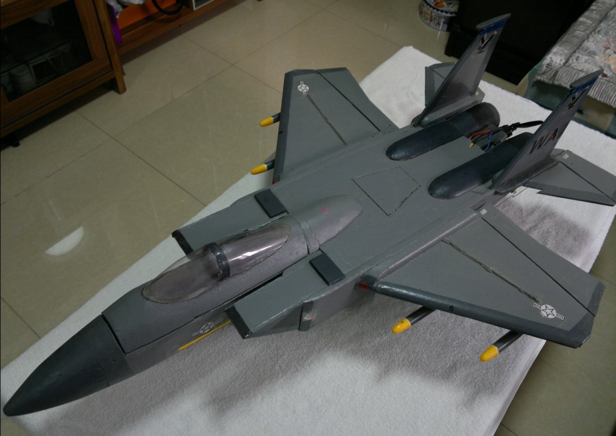

首飞成功,也出了点小状况,副翼、升降联动混控一定要把舵量调小,否则反应太大,飞机动作太灵活,尤其是低空通场的时候要把握好[原创】:本站首发 泡沫箱子造F-15 (全部完工)  作者:落叶 5474 。经过一系列调试,终于完美飞行。飞最后一块电池时,飞场终于来了一位放风筝的老先生,赶紧地上一只烟,求大爷帮忙路段视频,大爷百般推脱,最后答允。调好手机的录制功能,告诉大爷一会我说好的时候你就按下这个键就行了。。。。。通电。测试各舵面反应、摆好姿势。深吸一口气,大喊一声“好”飞机急速滑跑平稳升空,正飞、倒飞、翻跟头,极尽所能,正爽之时,大爷在耳边说,怎么黑了,一时没反应过来,随口说别管他了,黑就黑吧(这会飞机在天上哪有时间看什么黑啊),顺利降落后,接过手机一看,当场晕倒,相机居然处在待机状态,原来大爷没把拍摄键按下去,珍贵的首飞视频因此也没有留下,真乃一大遗憾。。不过F-15首飞完美还算是幸事一件,爽[原创】:本站首发 泡沫箱子造F-15 (全部完工)  作者:落叶 333
