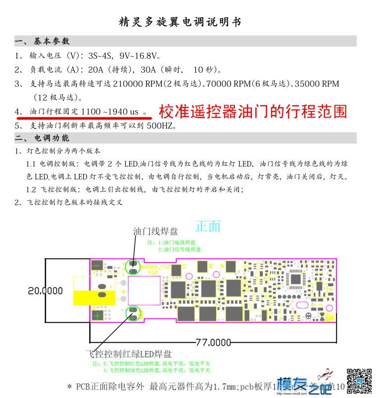

飞控的LED灯和机架上的灯并连灯的电压不是不一样吗,一个是12V一个是5V ,怎么控制的
 楼主| 发表于 2015-10-25 18:38:12 | 显示全部楼层
梦的翅膀 发表于 2015-10-25 18:21
飞控的LED灯和机架上的灯并连灯的电压不是不一样吗,一个是12V一个是5V ,怎么控制的 ...
将山精进行到底(基础篇)  作者:找碴 1278 请仔细看好盈这款电调的说明书,带高电平触发LED亮的功能,红绿随便设定,而飞控的LED触发信号是3V,完全能应用在这款电调 上

我想自己搞灯条控制的
 楼主| 发表于 2015-10-25 21:55:20 | 显示全部楼层
梦的翅膀 发表于 2015-10-25 20:00
我想自己搞灯条控制的
其实也可以改,买3V的3528灯条来改,用原飞控LED的2.5V稳压电来给灯条供电,但只能用红或黄色的LED,其它颜色LED至少要3V才能点亮,我第一台山精就是这么改的

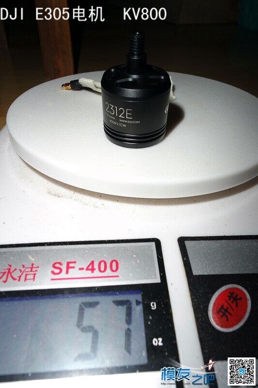

另外问下2212的可以装进山精的电机空吗? 你的可以嘛?
然后,你的是什么电机?
 楼主| 发表于 2015-11-2 18:33:14 | 显示全部楼层
napster 发表于 2015-11-2 18:23
嗯。
2212可以装,我用2312
