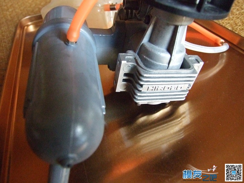

日本发动机就是不发动,那里出问题了
发表于 2015-10-18 14:46:57 | 显示全部楼层 |阅读模式
清理过化油器,甲醇网上买的,点启动就是不发火。

这好像是汽油发动机    你买甲醇干嘛?
发表于 2015-10-18 17:16:14 | 显示全部楼层
如果是汽油机  你没有点火系统
发表于 2015-10-18 17:16:40 | 显示全部楼层
如果是甲醇机   你也没有点火器
发表于 2015-10-18 17:18:42 | 显示全部楼层
看化油器像是汽油机
发表于 2015-10-18 19:09:51 | 显示全部楼层
楼主亮一下你的点火器和火头,用起动器吗
发表于 2015-10-18 23:14:28 | 显示全部楼层
貌似这个是汽油机。
热火头,上电了吗?启动器也没见着。
我20年前玩的油机,80%甲醇,20%蓖麻油混合的。

你这个是日本的喜路宝甲醇发动机,英文品牌HIROBO,从照片上看不出多少级,但发动步骤是一样的,首先建议你要把发动机固定住,最好是室外,因为一旦点着噪音和震动很大,烟也很大,并且甲醇毒性很大,注意扰民和安全问题,没看到你的点火器和启动器,不清楚你是用哪种方式启动的,看下这个视频http://v.ku6.com/show/CVzeyuFjQMrwhXgKvcHp8w...html
首先确定你的点火器和火头工作正常,在参照下面这个视频教程http://v.ku6.com/show/D87LvRs6RxYn7kV-3eK4-w...html?from=my

有1.2V 的热火头 到底是烧什么油的? 是铝壳的啊 ?

是台湾的直升机,发动机是日产的,现在还没搞清楚烧什么油
