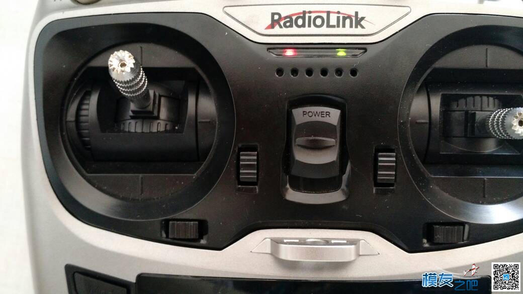

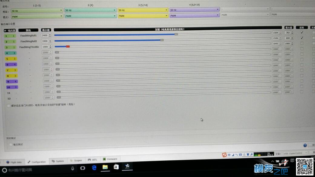

cc3d遥控也校对了,油门地面站测试也正常,但是遥控解锁后油门快推到顶了才启动。也就是遥控油门最后一点行程才能控制电机。那个高手知道是怎么回事啊。

请进行油门行程校准,就是校准电机最低启动位
已经设置了1045就是

电调的油门行程校准,而不是指CC3D地面站里电机的启动怠速值。
CC3D电调的油门行程校准有两种方法:
!!!校准前一定要卸桨!!!注意安全!
一、第一次设置飞控的时候在飞控设置向导里设置,
泡泡老师有视频:http://www.moz8.com/thread-36383-1-1.html 认真学习第二课视频!
二、自己手动校准,步骤如下:
进入地面站的OUTPUT界面
1,只插USB,勾选TEST
2,所有电机后面的Link全部勾上,然后拖动滚动滑块到最右边
3,接上电池后听到电机滴的时候,立马把滑块拖动到最左边,此时电机发出 滴滴 滴滴滴 滴
4,然后慢慢拖动拖条测试4个电机是否能转起来
如果OK 拖动拖条到刚好停下来的值(我个人观点)
5,最后去掉TEST的勾选,去掉link勾选,点右下角SAVE 完毕!

做过的没用。油门差不多要打到这里电机才启动。

发表于 2015-10-18 15:54:41 | 显示全部楼层
看你第二張圖,通道二
小值1093
中值1886
大值1992
你將中值改成1100就可以了,
因為你現在油門中位中值係1886,太大了,

小值1093
中值1886
改过了,这是一开始的照片。
发表于 2015-10-18 16:05:23 | 显示全部楼层
那麼現在中值是多少,,
 楼主| 发表于 2015-10-18 16:07:09 | 显示全部楼层
油炸鬼 发表于 2015-10-18 16:05 cc3d油门启动很高。 电机,地面站 作者:pikachq 2070
那麼現在中值是多少,,
设的是1500
 楼主| 发表于 2015-10-18 16:07:57 | 显示全部楼层
油炸鬼 发表于 2015-10-18 16:05 cc3d油门启动很高。 电机,地面站 作者:pikachq 3391
那麼現在中值是多少,,
遥控打杆过了中点也没反应,直到最后那一点点才行。
发表于 2015-10-18 16:13:26 | 显示全部楼层
再少一點,,1100就可以,不要少過最小值就無問題,,希望你成功,,
