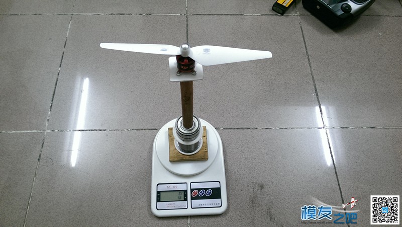

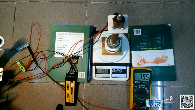

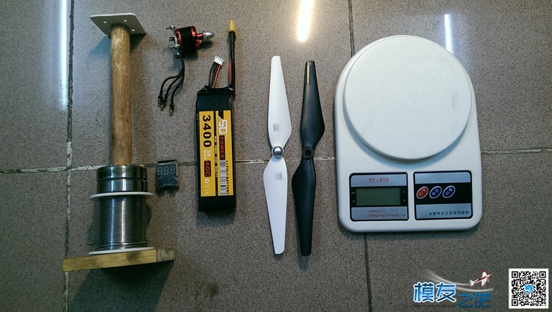

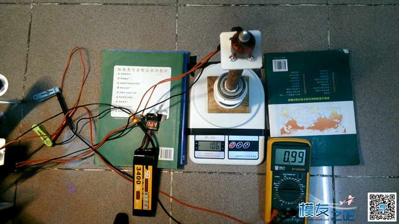

翱云无人机自锁桨测试,最近才有时间来做这个测试,没权限在MOZ8评测室发贴,只能这样了测试材料:大疆E300电机、好盈乐天20a电调、翱云无人机自锁桨、LJI9450桨、万用表、bb响、电子称
LJI的桨做过静平衡,翱云的桨平衡很不错,具体的测试结果可以从后面的表格看出,翱云的桨效率更高,很不错。手上没有DJI的桨,等有了再做测试比较
具体测试看视频:
测试材料
翱云无人机自锁桨测试 无人机 作者:Guc 7502 翱云无人机自锁桨测试 无人机 作者:Guc 7946
测试视频截图
翱云无人机自锁桨测试 无人机 作者:Guc 5086 翱云无人机自锁桨测试 无人机 作者:Guc 4458 翱云无人机自锁桨测试 无人机 作者:Guc 3818 翱云无人机自锁桨测试 无人机 作者:Guc 9149
测试结果表格
翱云无人机自锁桨测试 无人机 作者:Guc 967

发表于 2015-10-17 00:34:52 | 显示全部楼层
想做个测试架'一直没动工
发表于 2015-10-17 00:44:29 | 显示全部楼层
电机架底座是加了配重,小电机可以,这样大电机就不稳了吧,反扭力就容易翻吧

测垃力吗??
 楼主| 发表于 2015-10-17 10:40:56 | 显示全部楼层
飞行少年 发表于 2015-10-17 00:34 翱云无人机自锁桨测试 无人机 作者:Guc 1160
想做个测试架'一直没动工
到时候@我一下,让我看看,等有时间我准备做个好的
 楼主| 发表于 2015-10-17 10:42:12 | 显示全部楼层
AIbluecapf 发表于 2015-10-17 00:44 翱云无人机自锁桨测试 无人机 作者:Guc 3638
电机架底座是加了配重,小电机可以,这样大电机就不稳了吧,反扭力就容易翻吧 ...
是啊,只是个简易的架子,如果测大电机,那就要做个好的了

测垃力吗??
简单做了个对比测试翱云无人机自锁桨测试 无人机 作者:Guc 1209 翱云无人机自锁桨测试 无人机 作者:Guc 7639
发表于 2015-10-17 11:14:51 | 显示全部楼层
这个桨不错啊   做个挺好  外形也够漂亮
发表于 2015-10-17 11:20:55 | 显示全部楼层
现在是与称不好固定 咋办
 楼主| 发表于 2015-10-17 11:23:46 | 显示全部楼层
无机翼的飞机8 发表于 2015-10-17 11:20
现在是与称不好固定 咋办
用的强力双面胶,翱云无人机自锁桨测试 无人机 作者:Guc 7638 翱云无人机自锁桨测试 无人机 作者:Guc 4372 翱云无人机自锁桨测试 无人机 作者:Guc 178
发表于 2015-10-17 11:32:39 | 显示全部楼层
嗯 确实可以这么干
发表于 2015-10-17 12:11:10 | 显示全部楼层
创意不错,测试小桨还行,大桨够呛。
翱云的这个桨还是不错的,4S下效率更好。

 楼主| 发表于 2015-10-17 19:51:03 | 显示全部楼层
aaazzzlj 发表于 2015-10-17 12:11 翱云无人机自锁桨测试 无人机 作者:Guc 3537
创意不错,测试小桨还行,大桨够呛。
翱云的这个桨还是不错的,4S下效率更好。 ...
嗯,我上了个11寸的就震起来了,桨确实不错,漂亮的不像实力派
