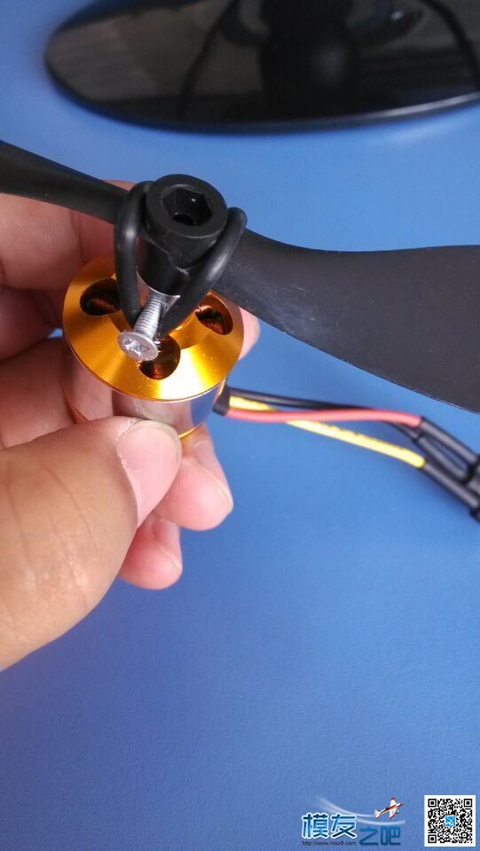

   1.无需子弹头。直接上桨保。
   2.注意桨保的两个入口,有一端正好和桨叶的孔吻合。
   3.桨保两侧的螺丝可松可紧,桨装上好,将其拧紧。
   效果如图:
桨保护器如何用? 相序保护器,漏电保护器 作者:老水牛 3658 桨保护器如何用? 相序保护器,漏电保护器 作者:老水牛 8916
欢迎拍砖!!

还有要注意保护器孔距选择合适不然太小装不了

震动会不会加大?

这个环真有质量差的容易射桨 小心点
