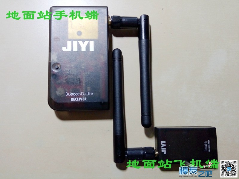

老晋有幸拿到了极翼的数传地面站,趁着兴趣好,先做个小测试。
好消息是不管新版还是老版P2或者PRO,数传地面站都支持。
P2不支持热点环绕,别的:自动起飞、降落,跟随,航点飞行==都支持。
安卓手机4.4以上版本,要翻墙,装谷歌的三个服务,在装地面站APP。
水果手机4S以上,直接装APP就可以。
手机端蓝牙连接。遥控器必须开启,用老版P2解锁要遥控器,手机端没办法解锁。
遥控器可以随时夺回控制权,模式开关打一下就可以,留意油门保持50%
1.数传地面站照片

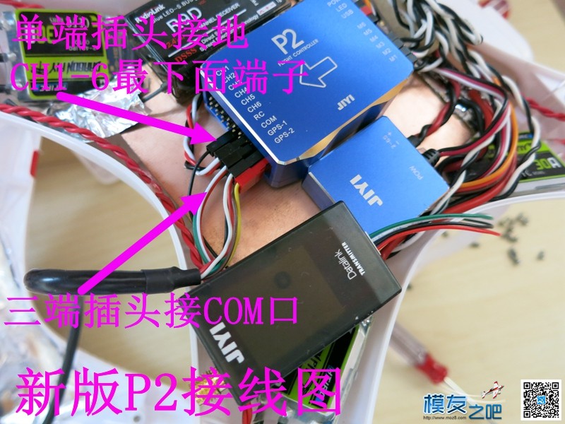

2.地面站接线 (新版老版P2和PRO都支持,赞一个)

看了,不错,不过,手机是不是还要用OTG线连发射
 楼主| 发表于 2015-10-13 17:42:52 | 显示全部楼层
不用,蓝牙连接就可以。

 楼主| 发表于 2015-10-13 20:54:15 | 显示全部楼层
找碴 发表于 2015-10-13 18:47
P2和PRO都是全功能支持吗?极翼是否配好转接杜帮头的线?
测试版,接线都配套的。还多一根USB线,没有蓝牙的可以线接。
