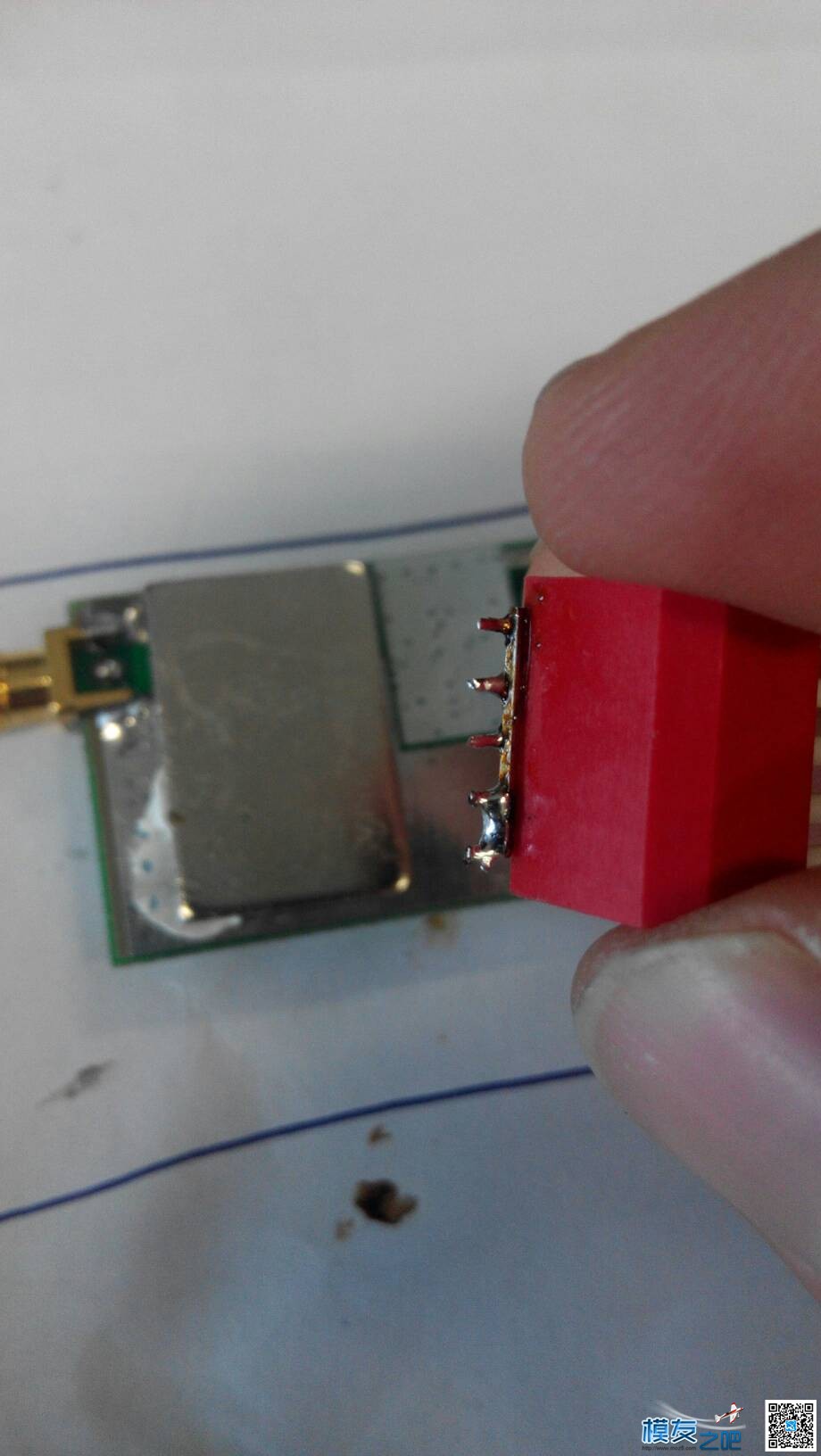

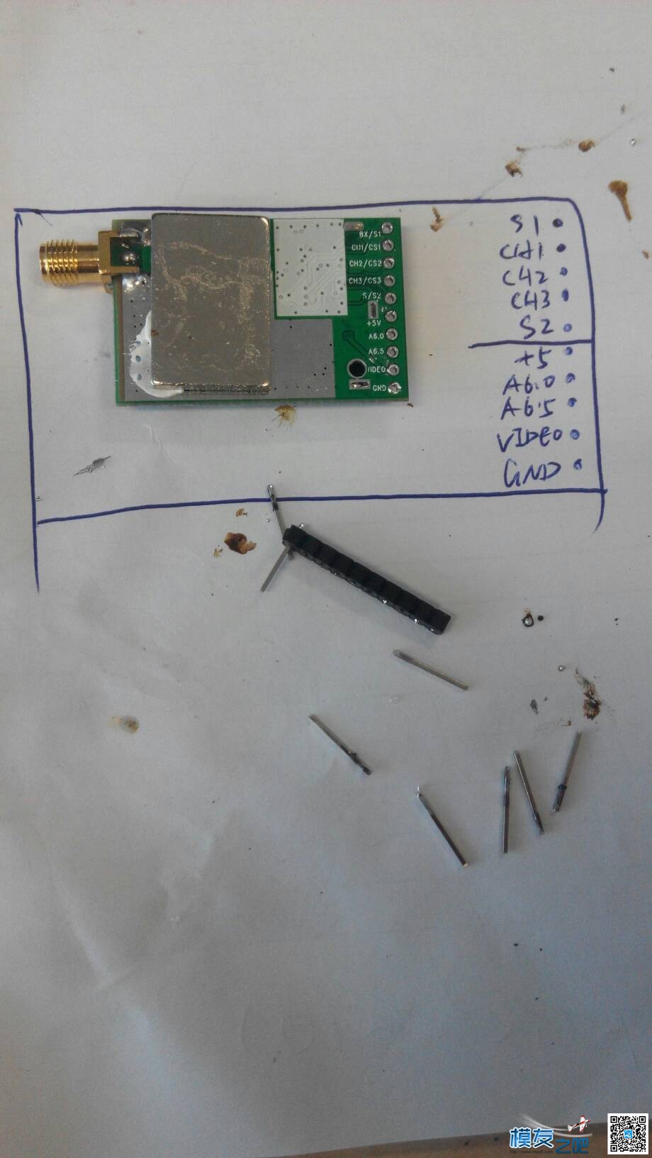

1 先画了个接口定义

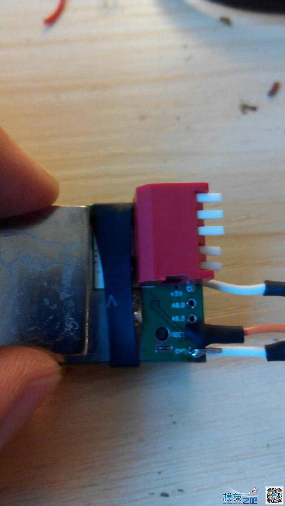

2 把5开关一端短路,然后稍后接在图传模块的负极
3 把端子焊接到模块上

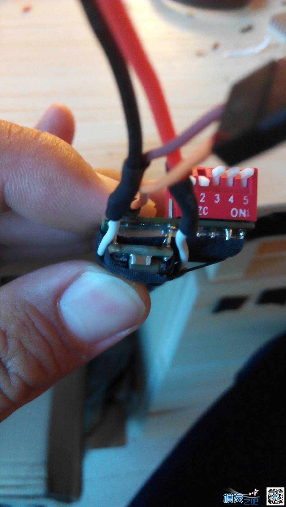

4 然后焊接降压模块,提醒下,一定用先调到最小值,然后在焊接在图传上,再慢慢调至5付
5 用黑色的绝缘胶布绑在图传模块上
6 考虑到热量问题,加个散热片

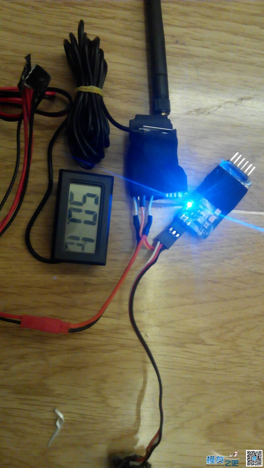

温度加上散热之后还可以,50℃左右,但是不好固定,不知道用啥固定,胶枪温度上来就不稳,别的胶担心腐蚀,各位有啥好方法没~

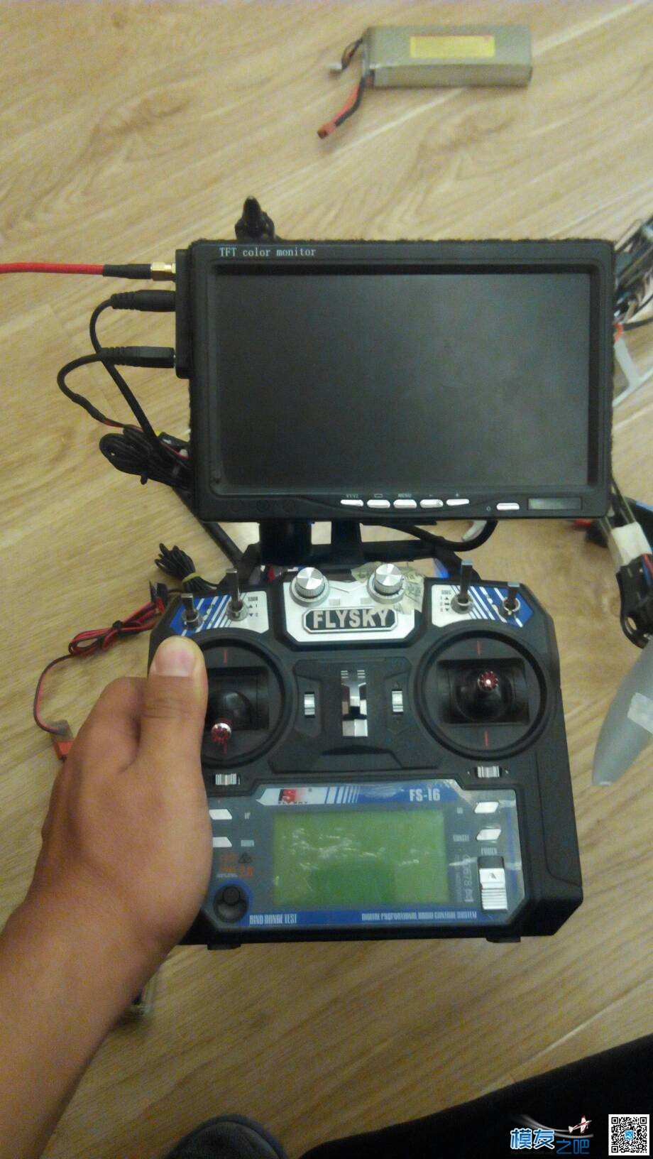

富斯i6的控终于也加上显示屏支架了,不过用了最笨的方法,上ab胶,改天发个这个帖子

图传的发热量是个麻烦
的却是,我计划把电压调到4.5v试试  详情 回复 发表于 2015-10-15 21:18
