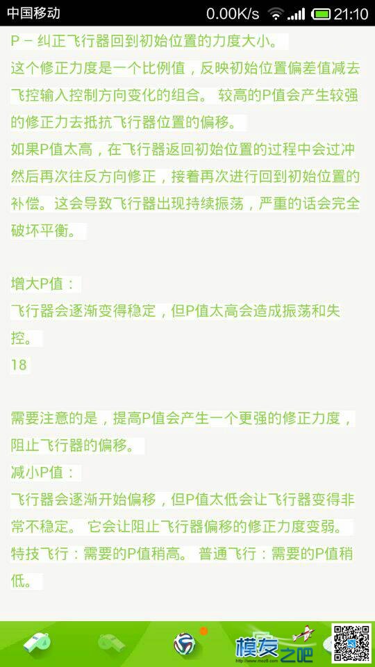

PID是啥?
做什么的,怎么调?
没找到有关教程。貌似调整后APM很稳啊

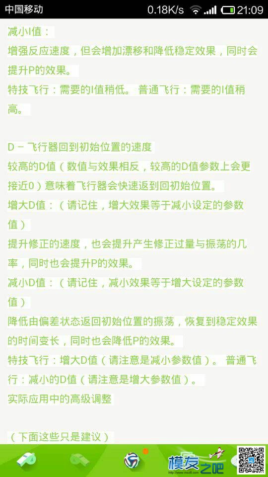

PID就是飞控的姿态感度参数,通过细调可使飞控达到最合适的飞行姿态感度参数,飞起来更稳定。一般都是自动调参,手动有点难度

弱弱地问  APM都是怎么调整PID的? APM 作者:飞行少年 7772
弱弱地问  APM都是怎么调整PID的? APM 作者:飞行少年 3163
