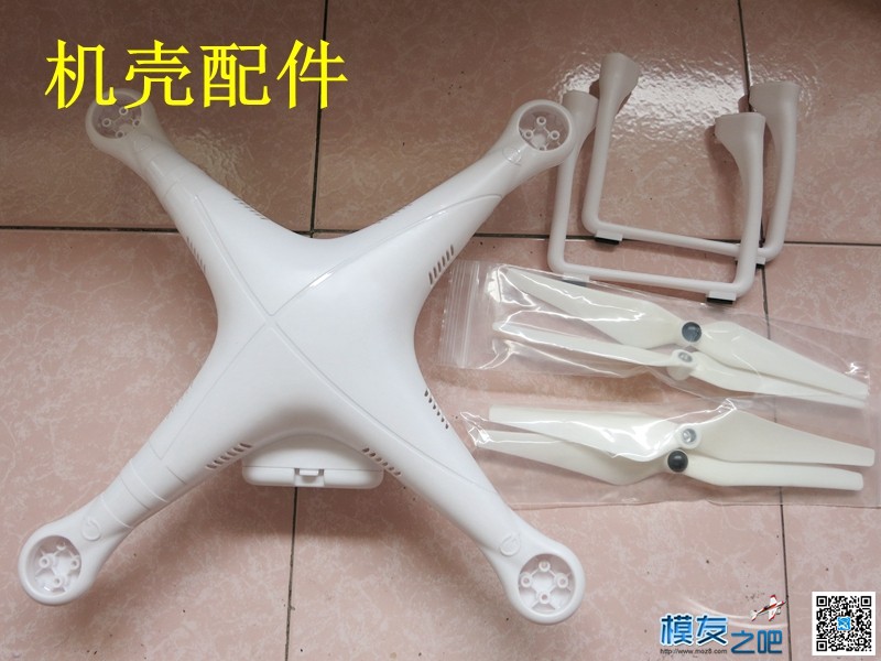

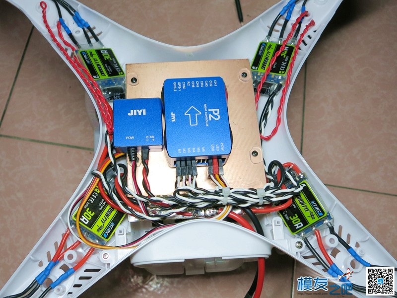

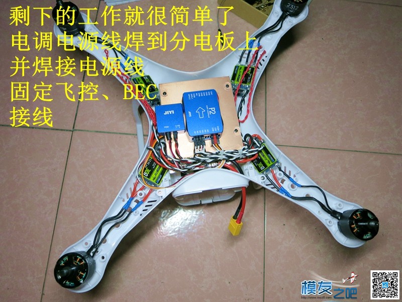

老晋装的前一个TM350动力的山精送人了,老晋比较喜欢DJI的动力,就再装一个E310动力的玩。
很多有这个机壳朋友都QQ问老晋怎么装,老晋就发个详细的帖子,供朋友们参考。

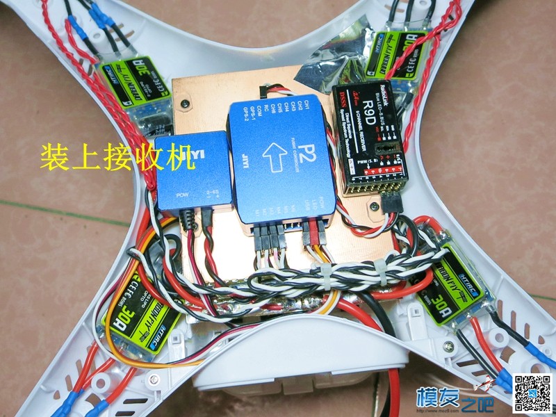

配置:
极翼P2飞控  全新599
蜻蜓30A电调  免费公测  自己买125
DJI E310动力  二手230
如果不玩航拍,可以用E300动力,299全新,200左右二手。或者TB买25一个的山寨2212kv920,更实惠。
桨:DJI9450,25一对,50两对,DJI官方天猫店。

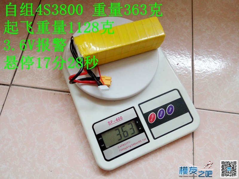

电池:自组4S3800   100左右
老版P2参数供参考:3.2  3.2  3.0
新版P2参数供参考:5.2  5.2  3.5

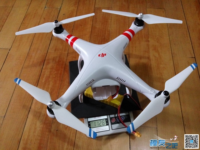

单机1128克含电池,飞起来稳得一塌糊涂。续航17分28秒,3.6V  BB响报警。

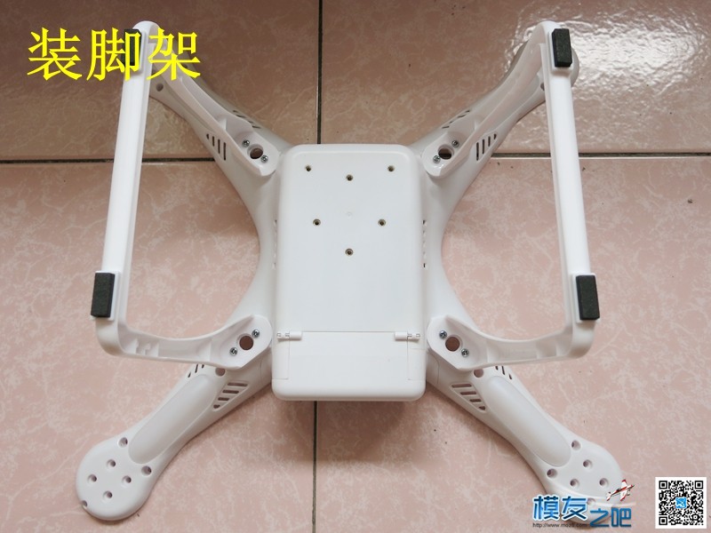

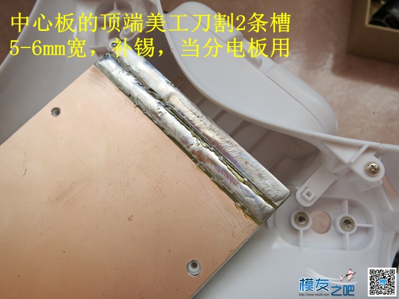

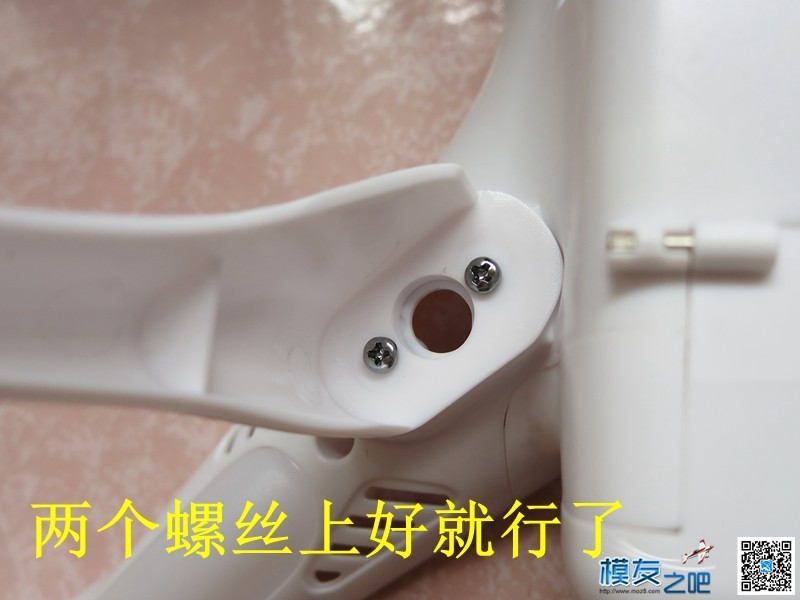

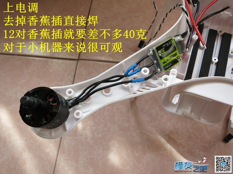

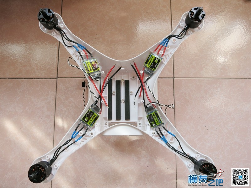

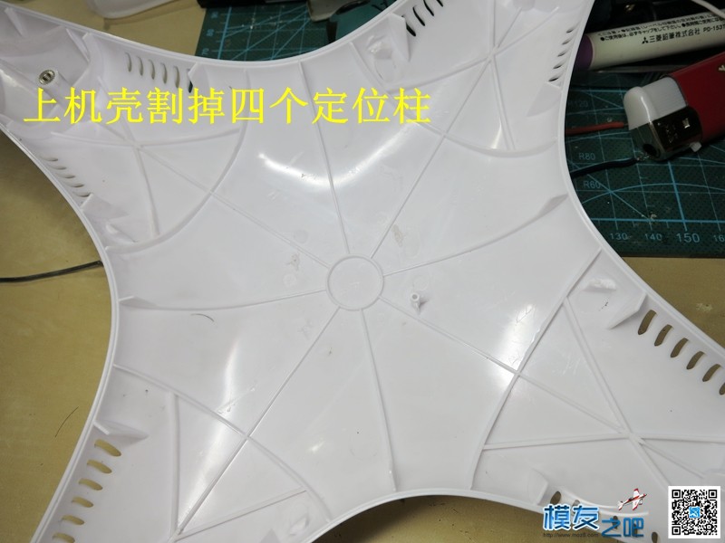

开装:
图文并茂 P2精灵详细组装 [老晋闲贴] 电池,飞控,电调,dji,航拍 作者:老晋 9789
图文并茂 P2精灵详细组装 [老晋闲贴] 电池,飞控,电调,dji,航拍 作者:老晋 6189
图文并茂 P2精灵详细组装 [老晋闲贴] 电池,飞控,电调,dji,航拍 作者:老晋 6379
图文并茂 P2精灵详细组装 [老晋闲贴] 电池,飞控,电调,dji,航拍 作者:老晋 9317
图文并茂 P2精灵详细组装 [老晋闲贴] 电池,飞控,电调,dji,航拍 作者:老晋 2774
图文并茂 P2精灵详细组装 [老晋闲贴] 电池,飞控,电调,dji,航拍 作者:老晋 5780
图文并茂 P2精灵详细组装 [老晋闲贴] 电池,飞控,电调,dji,航拍 作者:老晋 7818
图文并茂 P2精灵详细组装 [老晋闲贴] 电池,飞控,电调,dji,航拍 作者:老晋 8143
图文并茂 P2精灵详细组装 [老晋闲贴] 电池,飞控,电调,dji,航拍 作者:老晋 5282
图文并茂 P2精灵详细组装 [老晋闲贴] 电池,飞控,电调,dji,航拍 作者:老晋 1101
图文并茂 P2精灵详细组装 [老晋闲贴] 电池,飞控,电调,dji,航拍 作者:老晋 559
图文并茂 P2精灵详细组装 [老晋闲贴] 电池,飞控,电调,dji,航拍 作者:老晋 4702
图文并茂 P2精灵详细组装 [老晋闲贴] 电池,飞控,电调,dji,航拍 作者:老晋 1815

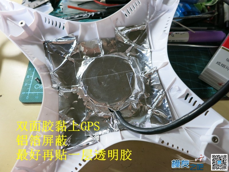

插上GPS,上下壳上螺丝,小小的调参,就 ok 了。

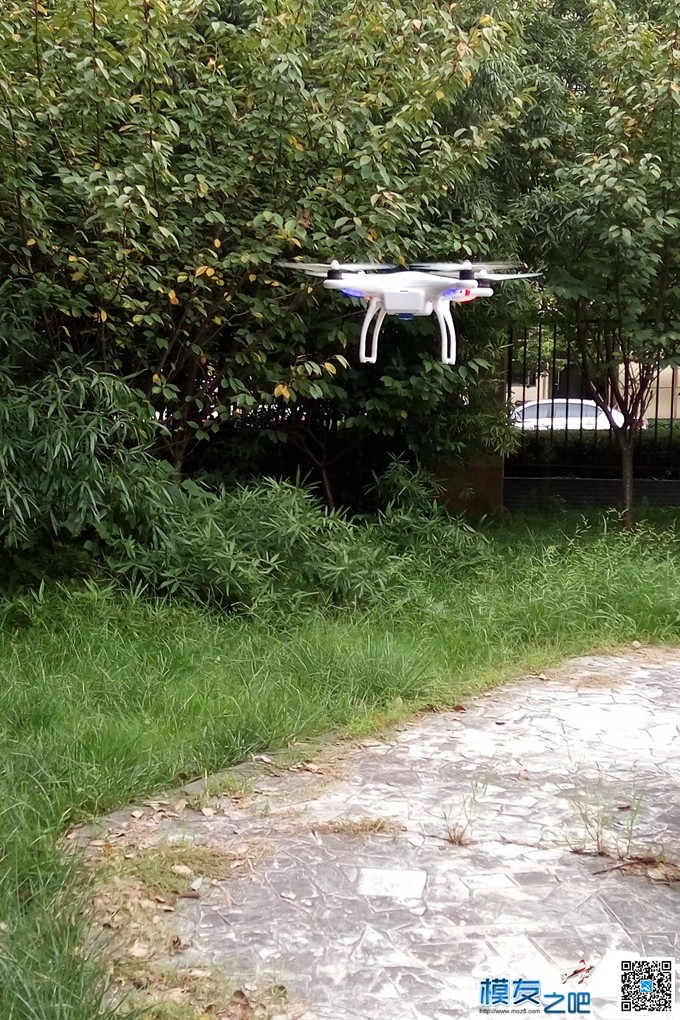

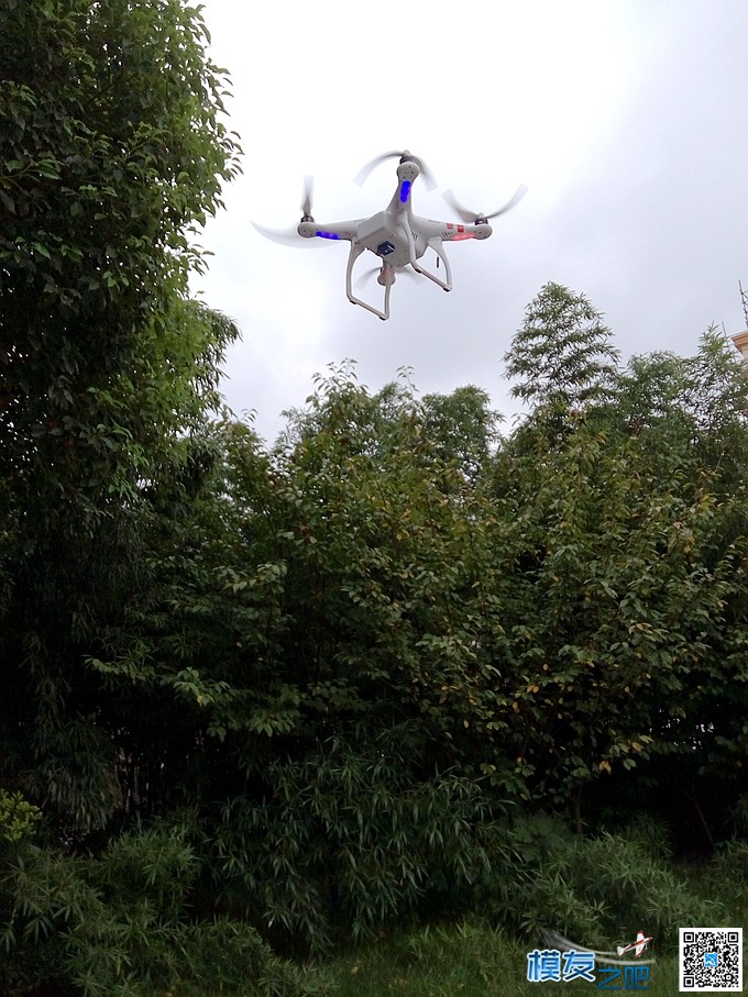

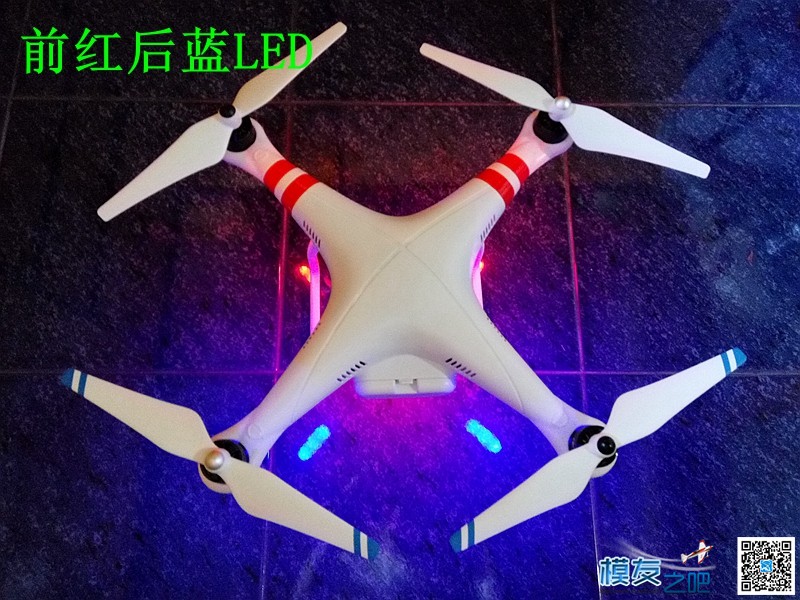

上两张小飞照片:
图文并茂 P2精灵详细组装 [老晋闲贴] 电池,飞控,电调,dji,航拍 作者:老晋 5476
图文并茂 P2精灵详细组装 [老晋闲贴] 电池,飞控,电调,dji,航拍 作者:老晋 5166

发表于 2016-12-13 14:40:39 | 显示全部楼层
老晋哥,为什么说GPS加了铝箔之后还要加一层透明胶呢!?我试过没贴透明胶的屏蔽不了,是不是加了透明胶就好了,这个问题一直困扰着我,如果可以得到解决那个丑陋的支架就能减掉了,既美观又减重,请老晋哥帮我解答一下!感谢感谢!!!
发表于 2016-12-12 22:30:57 | 显示全部楼层
老晋 发表于 2015-10-7 19:06 图文并茂 P2精灵详细组装 [老晋闲贴] 电池,飞控,电调,dji,航拍 作者:215715517 8190
有,第四批了。有意的话看站短。
站短是什么,我也想来一套,还有团购吗老晋
