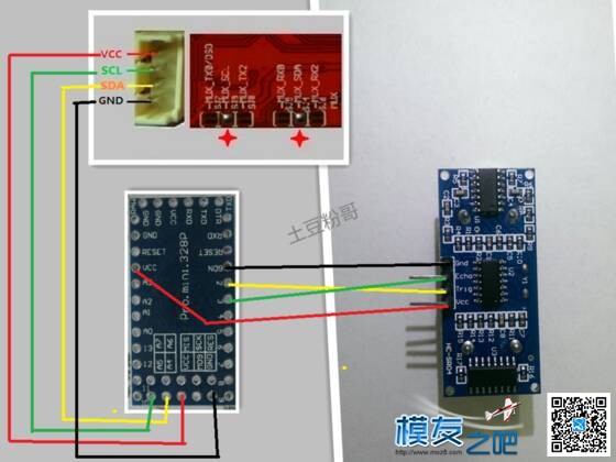

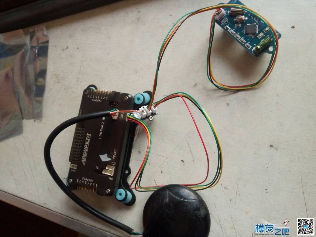

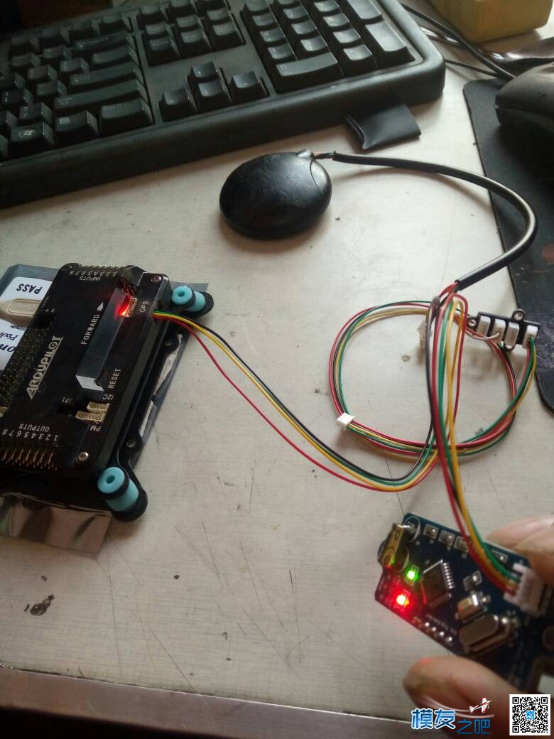

自己diy的超声波模块,接由动力电池转5v供电,出现罗盘失效,不能校准的现象,由apm直接供电没有这种情况,请模友帮忙解答,谢谢。

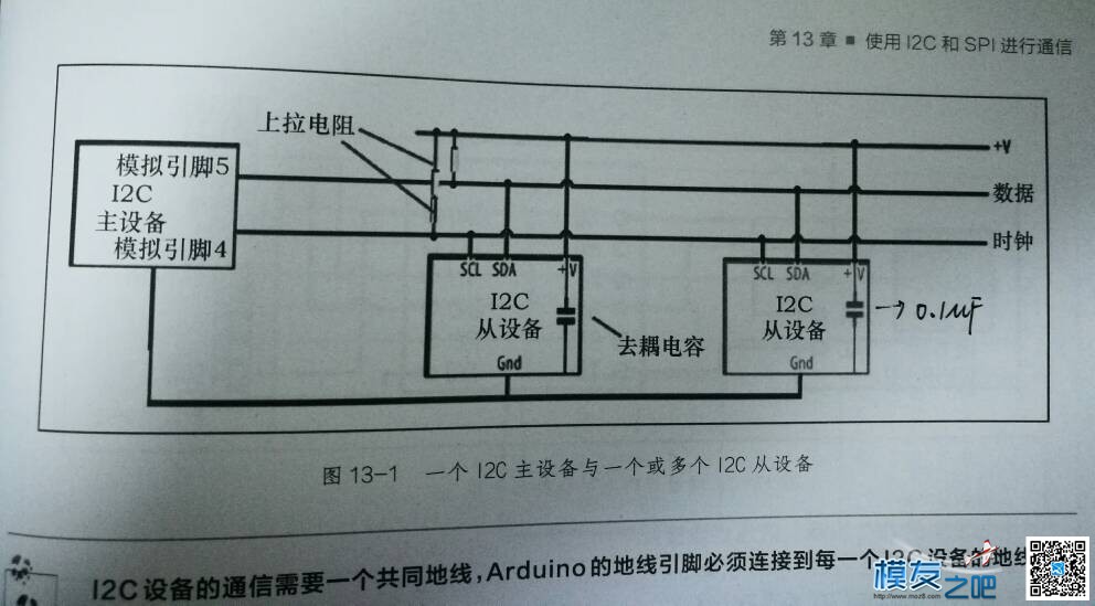

 楼主| 发表于 2016-6-12 19:03:51 | 显示全部楼层
外置罗盘和超声波模块共用i2c接口接线图。
超声波模块接独立5伏,罗盘失效 电池,DIY,APM 作者:Guc 6700

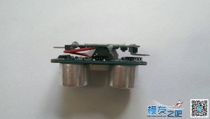

这些天我也在捣鼓这个超声波模块,总感觉没有在视频上看的那么灵敏,能够自己辟障啊!问了店家,老板说只能准确定高,不能避障!
超声波模块接独立5伏,罗盘失效 电池,DIY,APM 作者:YID94xSdZl 1476
超声波模块接独立5伏,罗盘失效 电池,DIY,APM 作者:YID94xSdZl 4765
 楼主| 发表于 2016-12-12 15:29:43 | 显示全部楼层
YID94xSdZl 发表于 2016-12-12 13:28 超声波模块接独立5伏,罗盘失效 电池,DIY,APM 作者:Guc 1950
这些天我也在捣鼓这个超声波模块,总感觉没有在视频上看的那么灵敏,能够自己辟障啊!问了店家,老板说只能 ...
我发的帖子里有给出解决办法,这个是定高用的,不能避障,安装的时候记得在与机架接触的地方垫点东西。

能把外置罗盘和超声波的不能共用问题解释一下吗?我也遇到了这个问题。。
 楼主| 发表于 2017-1-22 07:45:06 | 显示全部楼层
奈何一笑 发表于 2017-1-21 10:01 超声波模块接独立5伏,罗盘失效 电池,DIY,APM 作者:Guc 9679
可能原因是缺少一个电源0.1uf的电容

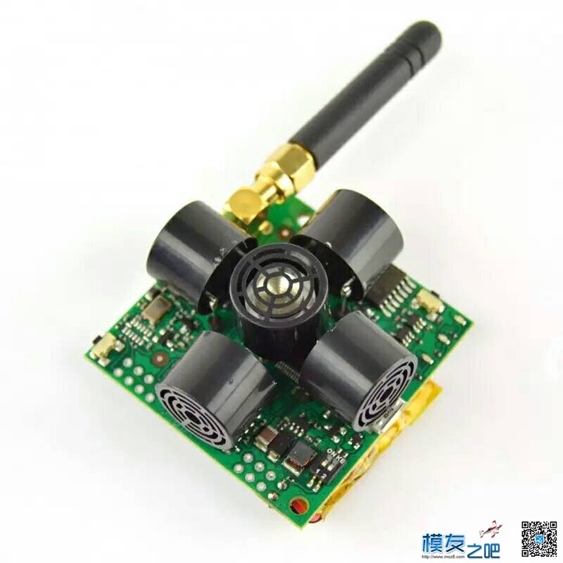

发表于 2017-2-6 00:18:19 | 显示全部楼层
YID94xSdZl 发表于 2016-12-12 13:28 超声波模块接独立5伏,罗盘失效 电池,DIY,APM 作者:qV50PlLCH6 8975
你那个只能定高,要这种的才可以壁障。
超声波模块接独立5伏,罗盘失效 电池,DIY,APM 作者:qV50PlLCH6 7311
