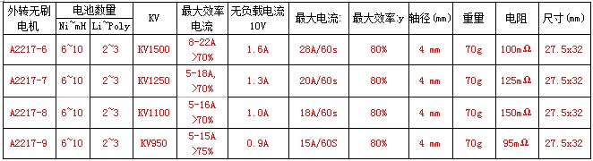

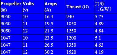

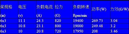

朗宇X2212 定制款
X2212 KV980 空载电流10V-0.3A
航模各种无刷电机测试 航模,电机,参数,恒力,数据 作者:天羽伏魔李帅 5374
X2212 KV1400 空载电流10V-0.9A
航模各种无刷电机测试 航模,电机,参数,恒力,数据 作者:天羽伏魔李帅 2687
X2212 KV2450 空载电流10V-2.5A
航模各种无刷电机测试 航模,电机,参数,恒力,数据 作者:天羽伏魔李帅 1257
朗宇A系列 A2212电机
A2212KV1400 空载电流:10V-0.7A
航模各种无刷电机测试 航模,电机,参数,恒力,数据 作者:天羽伏魔李帅 5302
A2212KV980 空载电流:10V-0.5A
航模各种无刷电机测试 航模,电机,参数,恒力,数据 作者:天羽伏魔李帅 9258
新西达XXD A2212无刷电机
航模各种无刷电机测试 航模,电机,参数,恒力,数据 作者:天羽伏魔李帅 8768 航模各种无刷电机测试 航模,电机,参数,恒力,数据 作者:天羽伏魔李帅 2884
朗宇X2216 定制款
航模各种无刷电机测试 航模,电机,参数,恒力,数据 作者:天羽伏魔李帅 1808 航模各种无刷电机测试 航模,电机,参数,恒力,数据 作者:天羽伏魔李帅 1138
新西达XXD A2208无刷电机
航模各种无刷电机测试 航模,电机,参数,恒力,数据 作者:天羽伏魔李帅 3740 航模各种无刷电机测试 航模,电机,参数,恒力,数据 作者:天羽伏魔李帅 8475 航模各种无刷电机测试 航模,电机,参数,恒力,数据 作者:天羽伏魔李帅 4723
朗于A系列电机 A2216
航模各种无刷电机测试 航模,电机,参数,恒力,数据 作者:天羽伏魔李帅 7253 航模各种无刷电机测试 航模,电机,参数,恒力,数据 作者:天羽伏魔李帅 9086
xxd电机A2217测试数据
航模各种无刷电机测试 航模,电机,参数,恒力,数据 作者:天羽伏魔李帅 675 航模各种无刷电机测试 航模,电机,参数,恒力,数据 作者:天羽伏魔李帅 3431

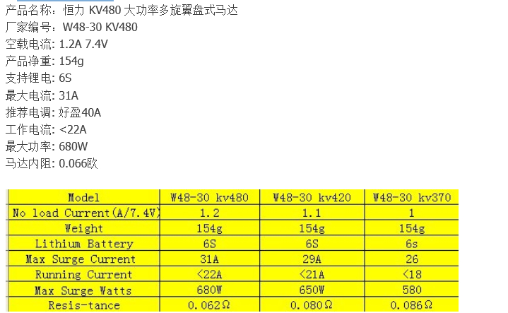

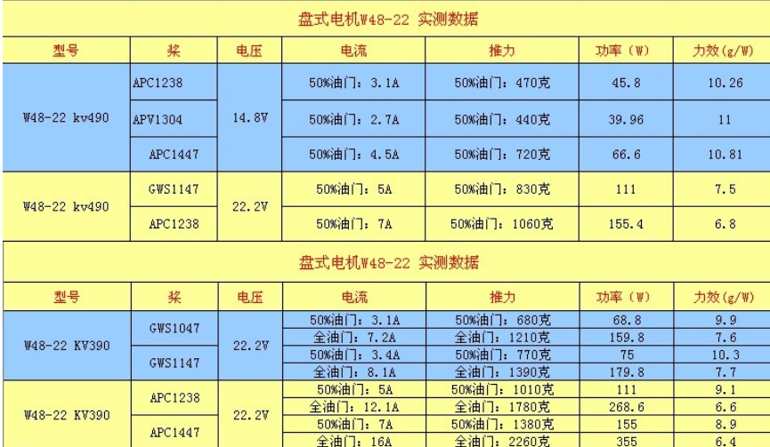

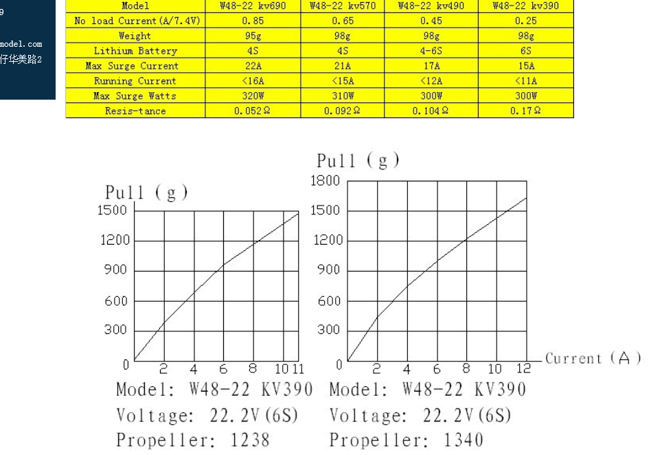

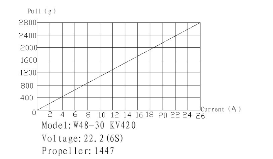

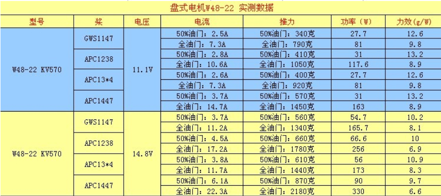

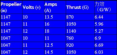

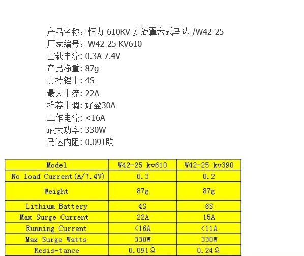

                                                                         恒力电机测试数据
恒力4822电机参数 航模各种无刷电机测试 航模,电机,参数,恒力,数据 作者:天羽伏魔李帅 1032 航模各种无刷电机测试 航模,电机,参数,恒力,数据 作者:天羽伏魔李帅 2896 航模各种无刷电机测试 航模,电机,参数,恒力,数据 作者:天羽伏魔李帅 9122 航模各种无刷电机测试 航模,电机,参数,恒力,数据 作者:天羽伏魔李帅 6502 航模各种无刷电机测试 航模,电机,参数,恒力,数据 作者:天羽伏魔李帅 8966 航模各种无刷电机测试 航模,电机,参数,恒力,数据 作者:天羽伏魔李帅 1174 航模各种无刷电机测试 航模,电机,参数,恒力,数据 作者:天羽伏魔李帅 4753
恒力电机4830测试数据 航模各种无刷电机测试 航模,电机,参数,恒力,数据 作者:天羽伏魔李帅 2873 航模各种无刷电机测试 航模,电机,参数,恒力,数据 作者:天羽伏魔李帅 4068
恒力4225电机测试数据 航模各种无刷电机测试 航模,电机,参数,恒力,数据 作者:天羽伏魔李帅 2698 航模各种无刷电机测试 航模,电机,参数,恒力,数据 作者:天羽伏魔李帅 3944
恒力4839电机测试数据 航模各种无刷电机测试 航模,电机,参数,恒力,数据 作者:天羽伏魔李帅 9592 航模各种无刷电机测试 航模,电机,参数,恒力,数据 作者:天羽伏魔李帅 5676

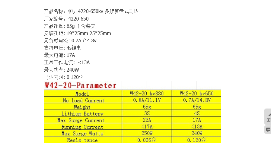

恒力w4220电机测试数据 航模各种无刷电机测试 航模,电机,参数,恒力,数据 作者:天羽伏魔李帅 2073 航模各种无刷电机测试 航模,电机,参数,恒力,数据 作者:天羽伏魔李帅 8762
航模各种无刷电机测试 航模,电机,参数,恒力,数据 作者:天羽伏魔李帅 3583
