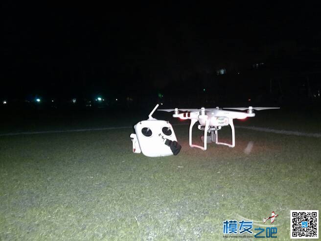

拍照时手机死机 为魅族pro 救救我 拍学校全息照片呢
 楼主| 发表于 2015-9-24 21:23:05 | 显示全部楼层
精灵3 精灵3 作者:lijinzhe 2902
精灵3 精灵3 作者:lijinzhe 7164
