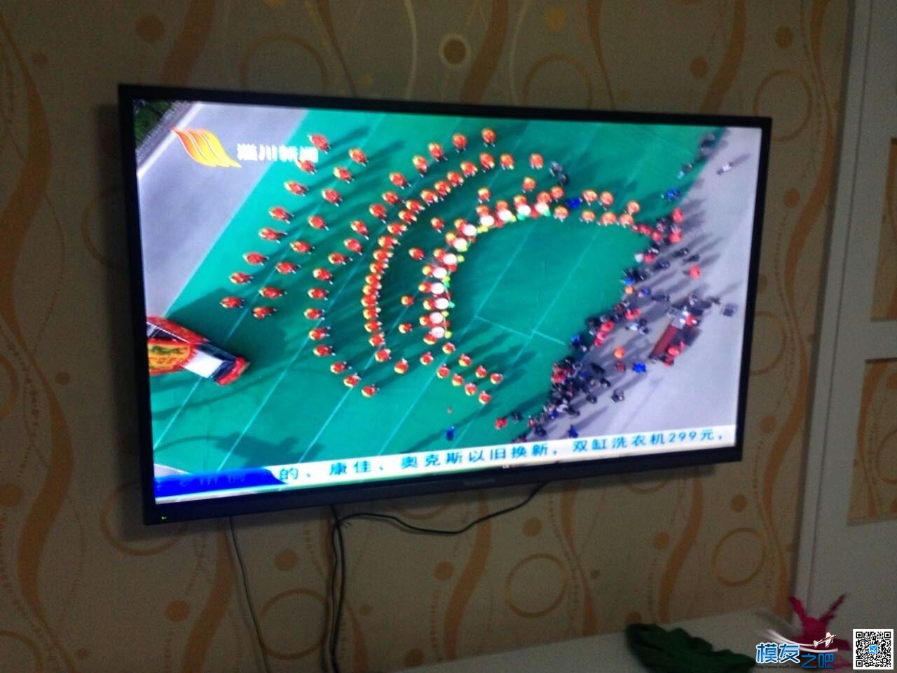

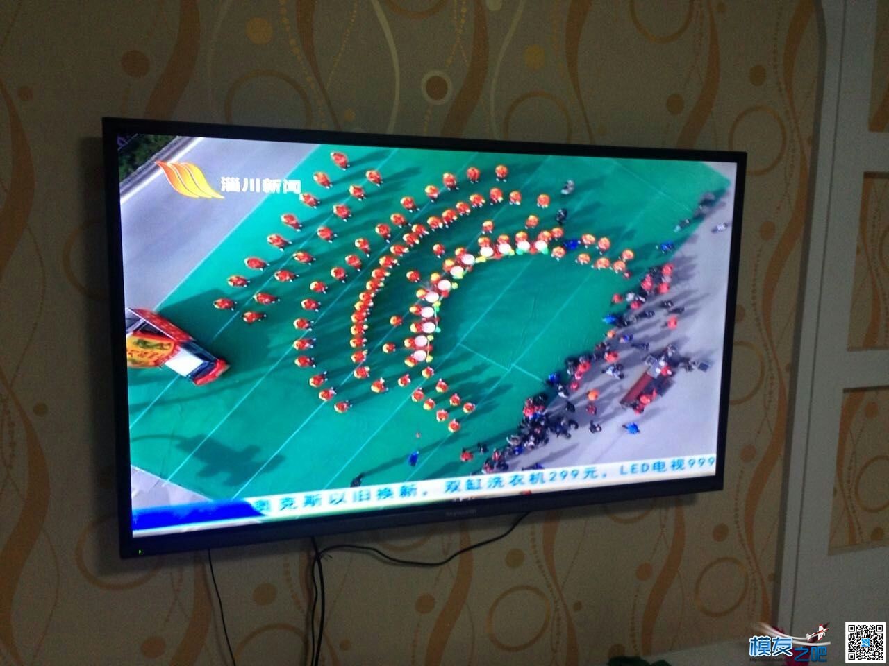

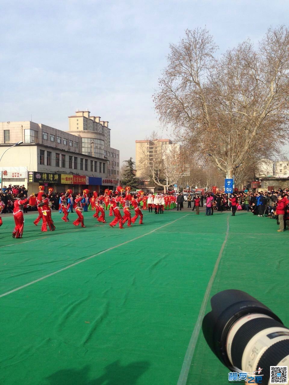

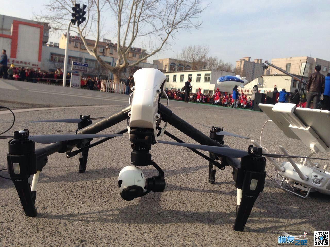

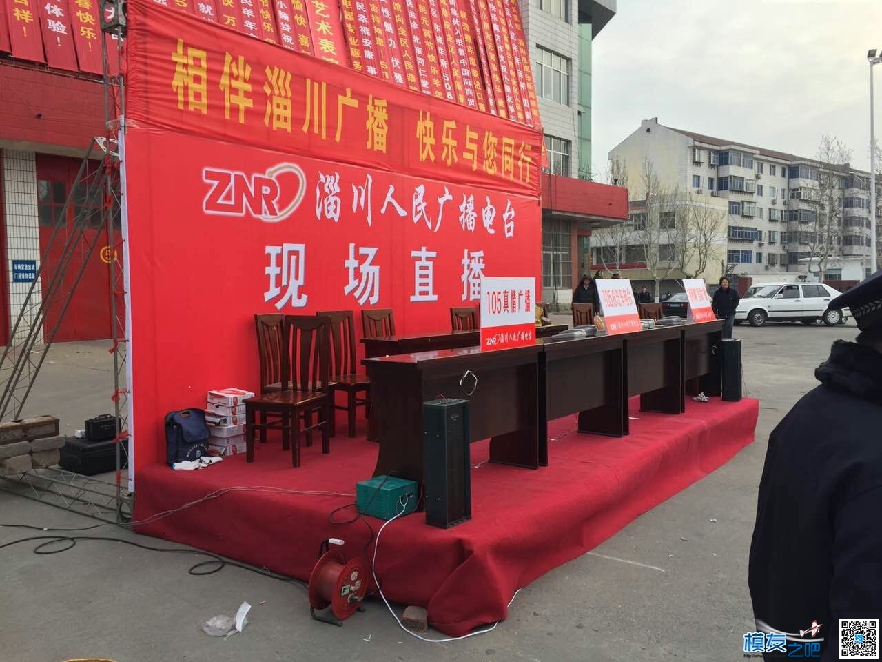

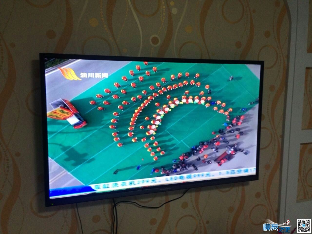

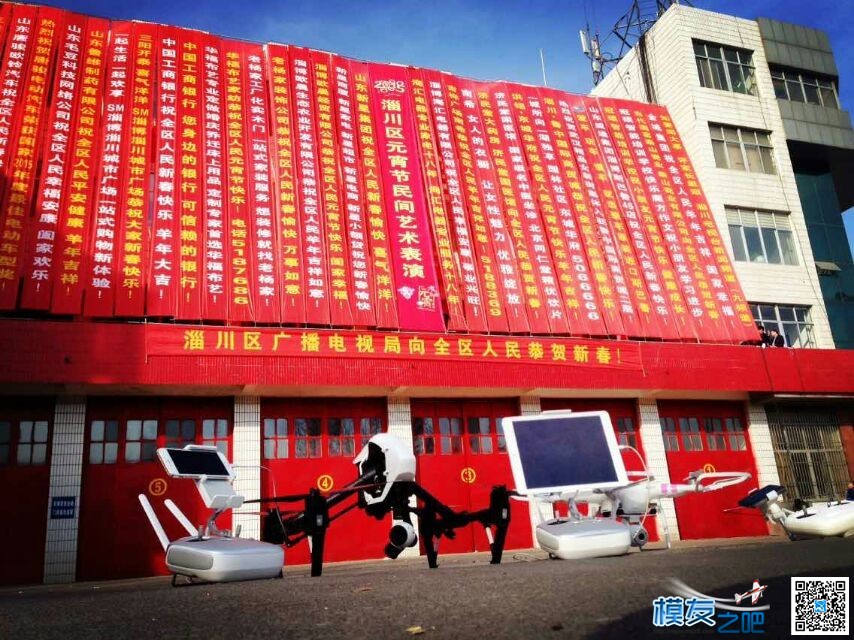

大家好,我是LCCAM航拍工作室,工作电话:15098959132   正月十五我们用小悟与地方电视台合作进行了民间艺术活动的标清直播,非常成功。我们购买的是双控版本,所以不存在飞手与云台瘦相互干扰或者忙不过来的情况。可能大家也非常关心小悟的直播能力或者直播延迟情况,在这大体给大家列一个能与电视台进行直播清单,以便各大模友们借鉴一下。
需要设备设备清单:
1  mini转标准hdmi线
2  hdmi转sdi变换器
3  下变换器
详细解释
怎么用悟的遥控器后面的端口与转播台进行高清转标清的直播连接:
第一步,利用 mini转标准hdmi线将悟的遥控器上的minhdmi口与HDMI转SDi转换器连接,可接转换器任意端口。
第二步,将sdi转换器输出端口与下变换器输入端口进行连接   注意:下变换器的作用就是由悟的高清输出下变换成电视台播放的标清信号,也就是由1280*720p转换成720*526分辨率的标清信号。
第三步,由下变换器输出端口与转播台视频输入端口连接。注意:由于悟不能采音,所以转播台的音频端口不用连接,或者由地面同步采音进行实时直播。
以上三步可解决小悟上直播台或者直播车的问题!

利用悟进行直播时要注意
第一,悟输出信号默认720p必须连接下变换器。
第二,悟的输出画面要改成4:3  而不是常用到的16:9的画面比例。

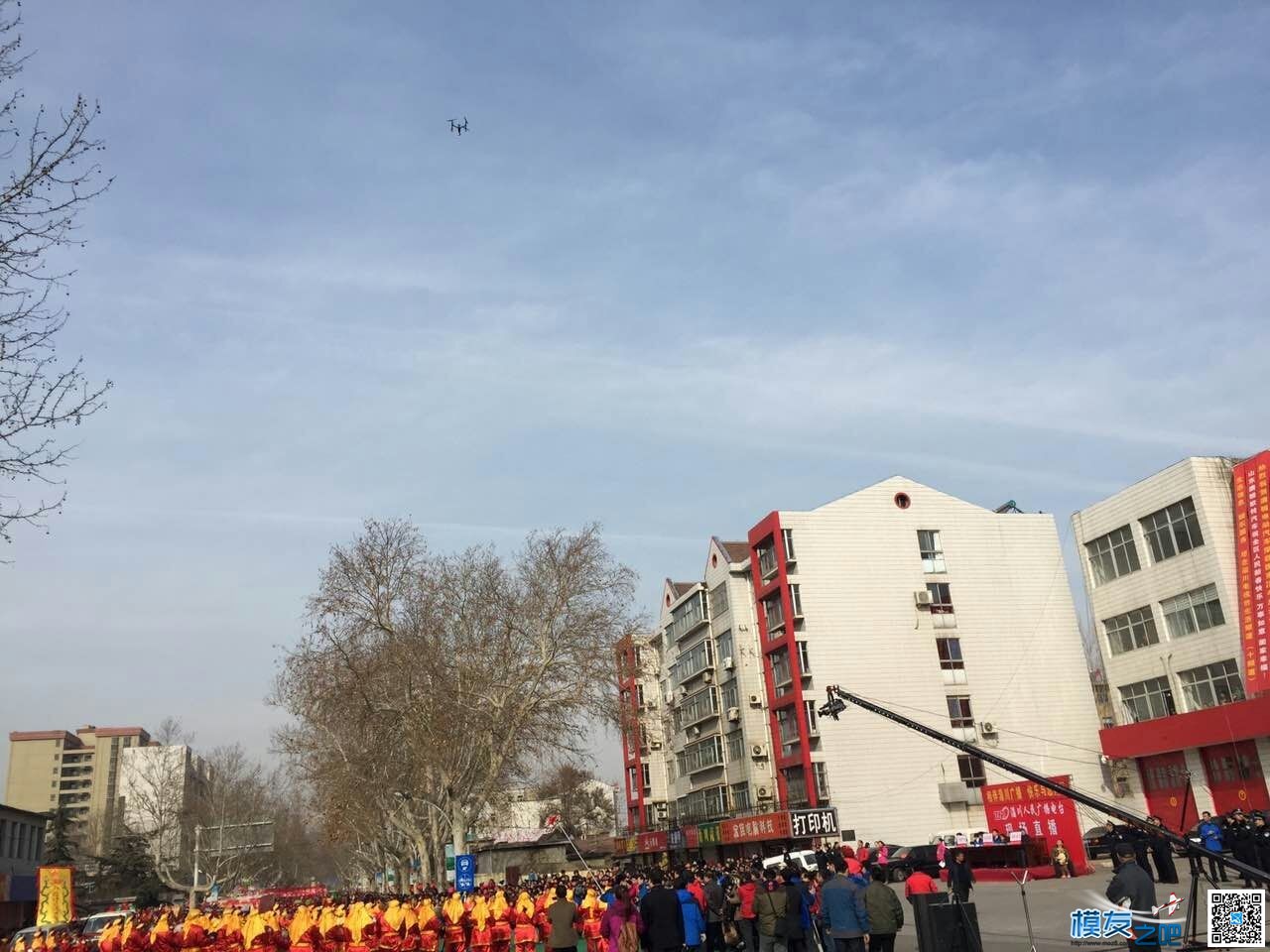

第三,小悟在app的画面延时大概0.1秒左右,不是很严重,但是这个很短的时间会在直播时被放大,延时可能会到1秒左右,所以在配合航拍直播时需要提前进入机位,做好摄影准备。
第四,众所周知,HDMI线不能很长,不然视频信号会很弱,所以转接线尽量短一点,可加长sdi输出线的长度,并且要对sdi设备进行单独供电,以备不时之需。
第五,由于直播现场信号干扰等原因,用悟直播时请尽量避免在人群上空进行垂直拍摄,或者尽量避免遥控器天线处在直播线路周围。
第六:直播之前必须要规划好线路,切不可以掉以轻心,或者过分信任自己的技术。

图片当时没有拍很多,直播视频还未剪辑,剪辑完毕后会上传帖子,敬请期待,也希望大家多多支持。
