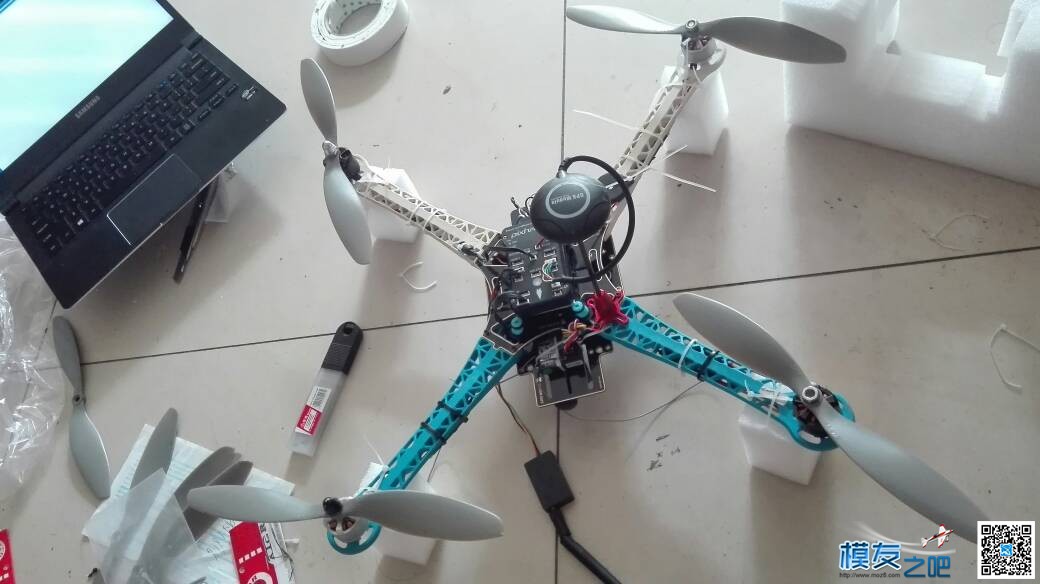

今天早上炸鸡了'断了一根机臂'换了后感觉抖动大了'定点还可以'就是不停的抖动'自动调参很多次了'求解

能感觉震动大了明显抖动,先检查除电机桨的震动正不正常,炸鸡后桨最好全换掉,有磨损的肯定不行,再看电机轴有没有松旷或者弯曲,这些都会造成震动变大。最后检查log中的振动值,良好的震动默认值就比较稳的,而自动调参并不是万能的,默认能飞振动小就没必要调参了。
发表于 2015-9-23 23:53:39 | 显示全部楼层
小白看法       检查马达   浆的平衡是否有问题   再检查机架有没有问题   最后在看是不是换的机臂强度不行

可能是新机臂问题??桨是新桨

额。。。   新浆做平衡没?    是不是机臂就要看你检查了
发表于 2015-9-24 08:37:16 | 显示全部楼层
还要马达是不是也有问题(比如马达轴弯了。。   马达轴承坏了。。。) 都检查下
发表于 2015-9-24 08:48:49 | 显示全部楼层
新机臂的问题 丝不行 遇到过

我换的同样机架上的机臂
