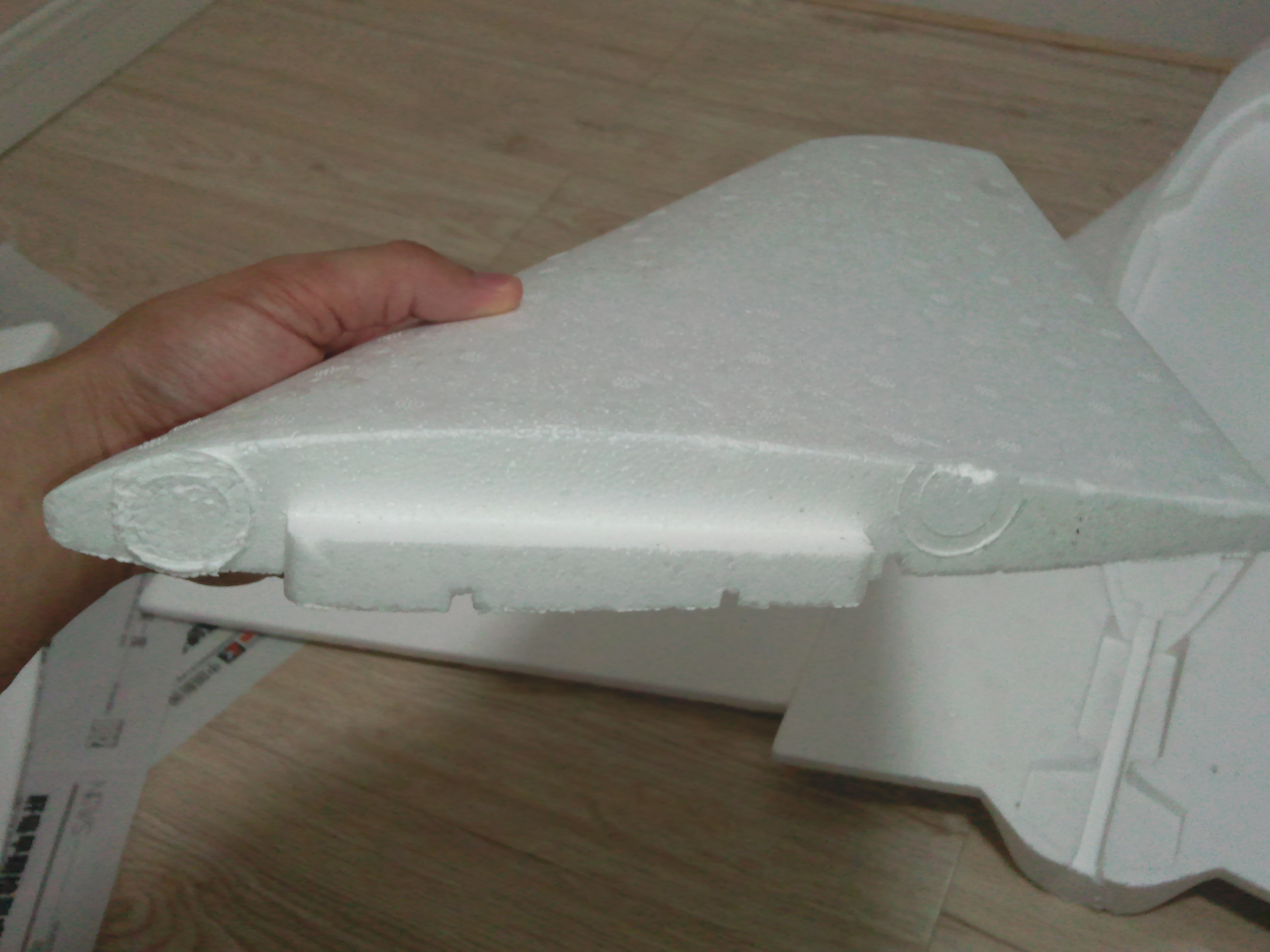

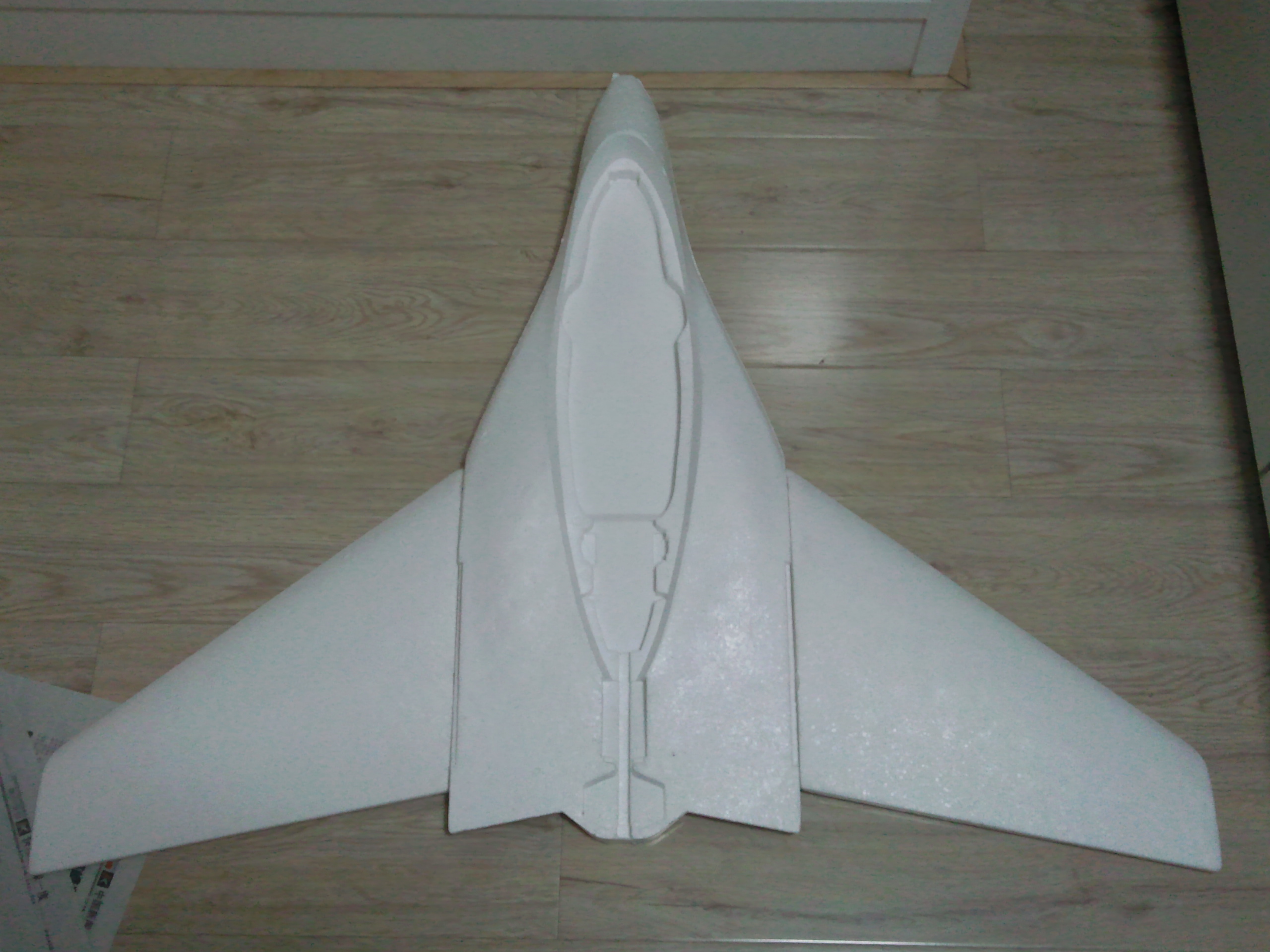

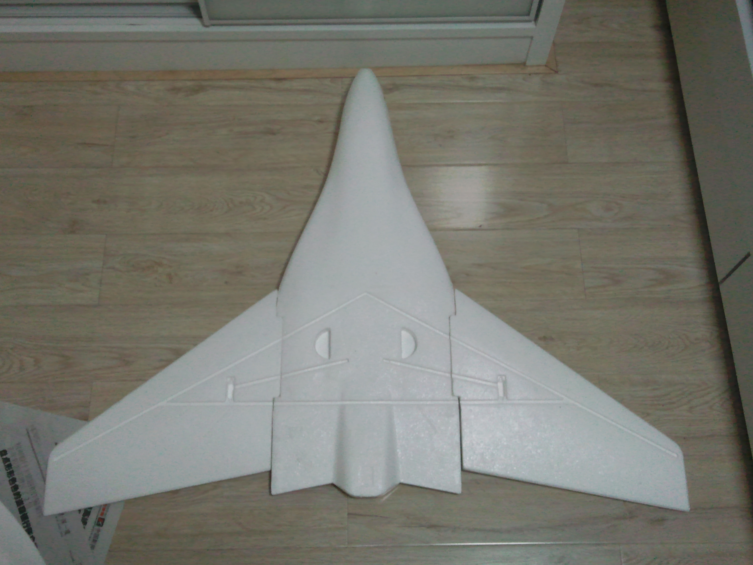

经过一番筛选,最终选定了山寨凤凰飞翼做为串列翼地面效应飞机原型机,选它的原因是翔龙飞翼是我飞过的所有飞机中最为稳的飞机,不管是高速还是低速,从无风到四级风,超大的内部空间,好得不能再好的滑翔性,它都全面超过了其它机型,比入门的飘飘机还好飞!!!所以它是不二的选择!!!
超大的内部空间,为后期上FPV设备预留足够的空间
【原创!申精!】串列翼地面效应飞机!(12月08更新!!!) 电池,图传,飞控,飞翼,11月10日 作者:卡塔琳娜 4091
【原创!申精!】串列翼地面效应飞机!(12月08更新!!!) 电池,图传,飞控,飞翼,11月10日 作者:卡塔琳娜 4509
很厚的翼形,在低速时漂浮性非常得好!
【原创!申精!】串列翼地面效应飞机!(12月08更新!!!) 电池,图传,飞控,飞翼,11月10日 作者:卡塔琳娜 6312

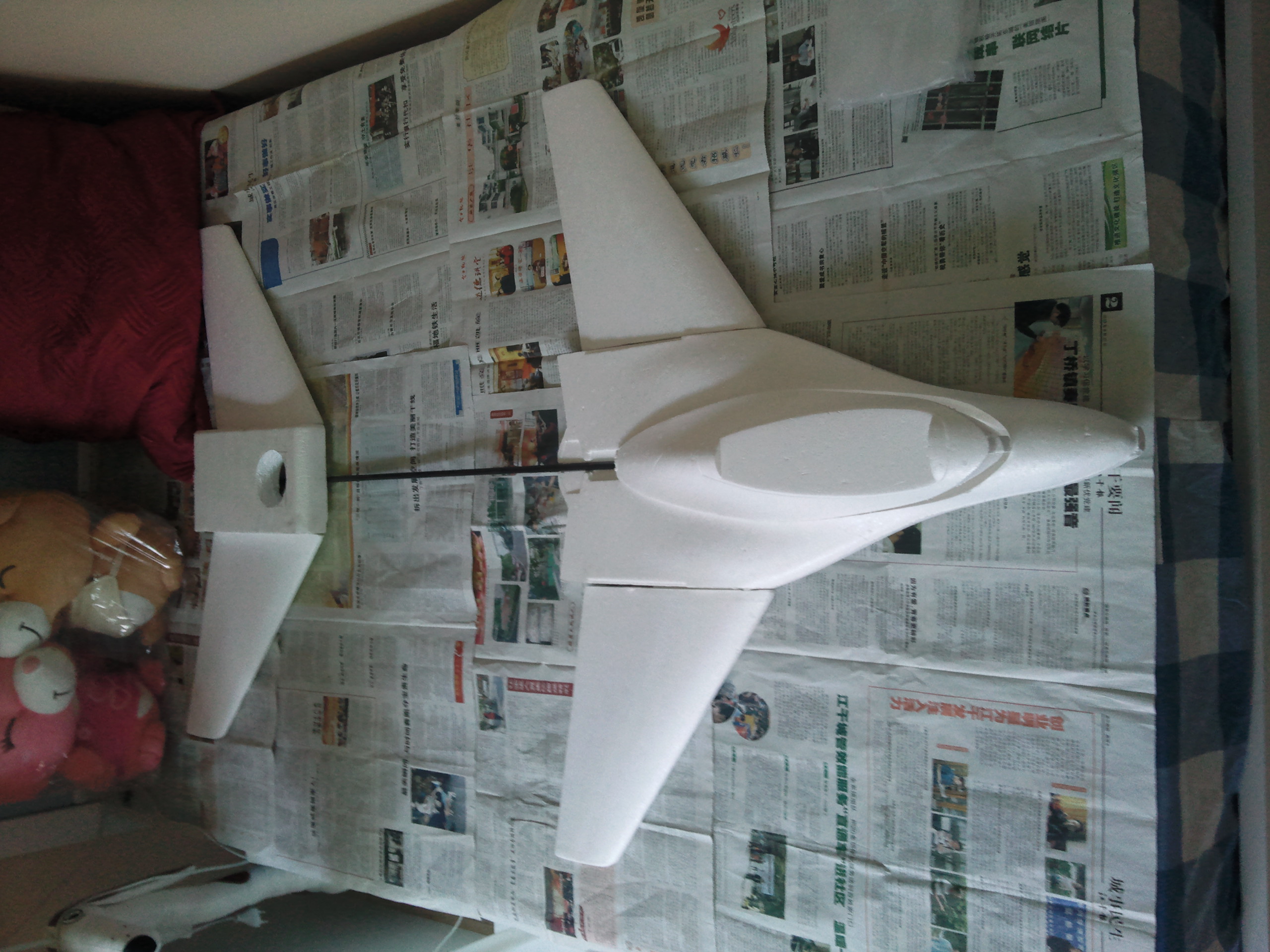

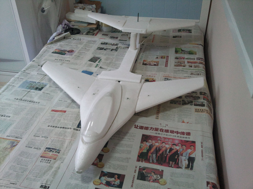

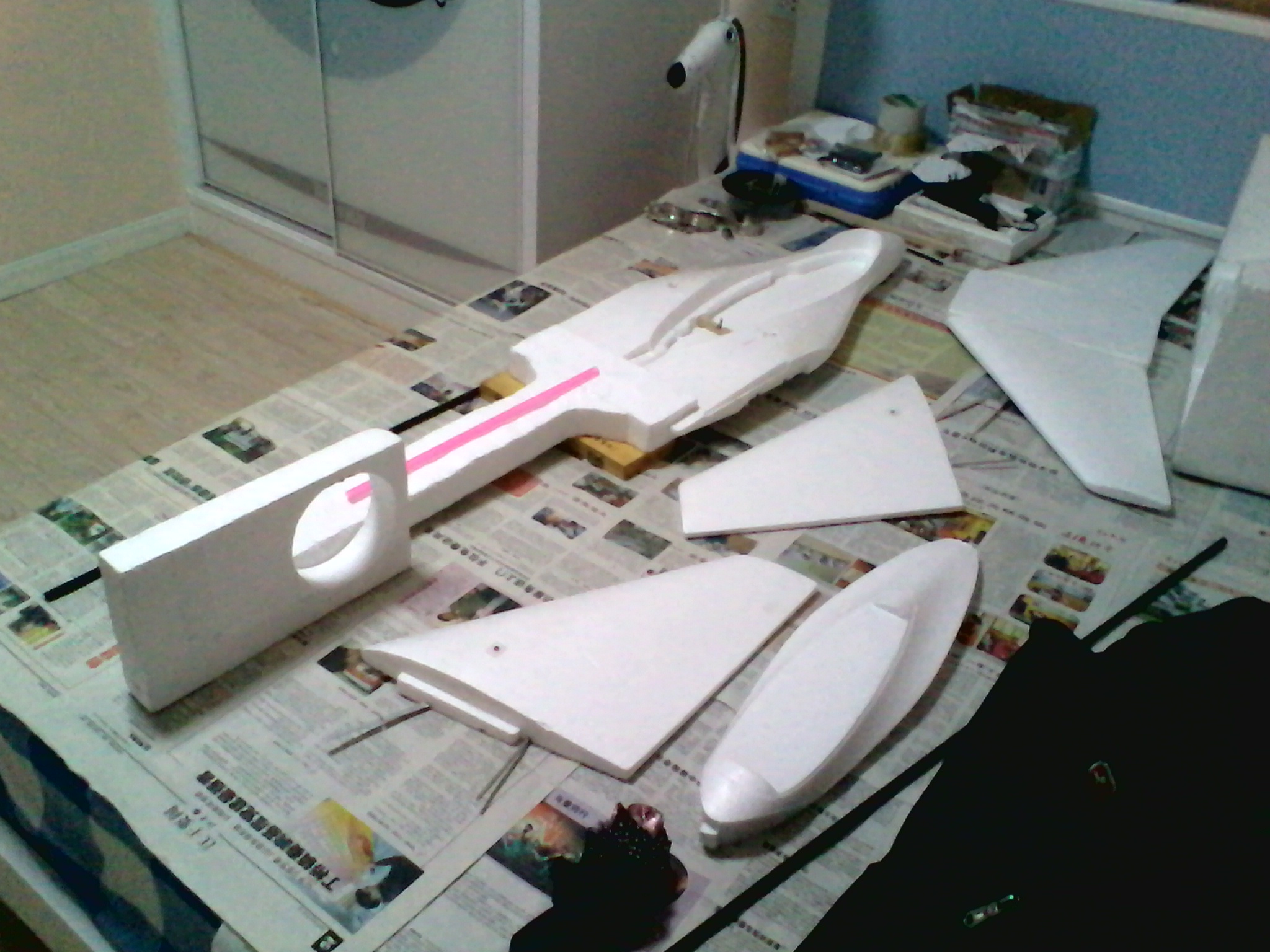

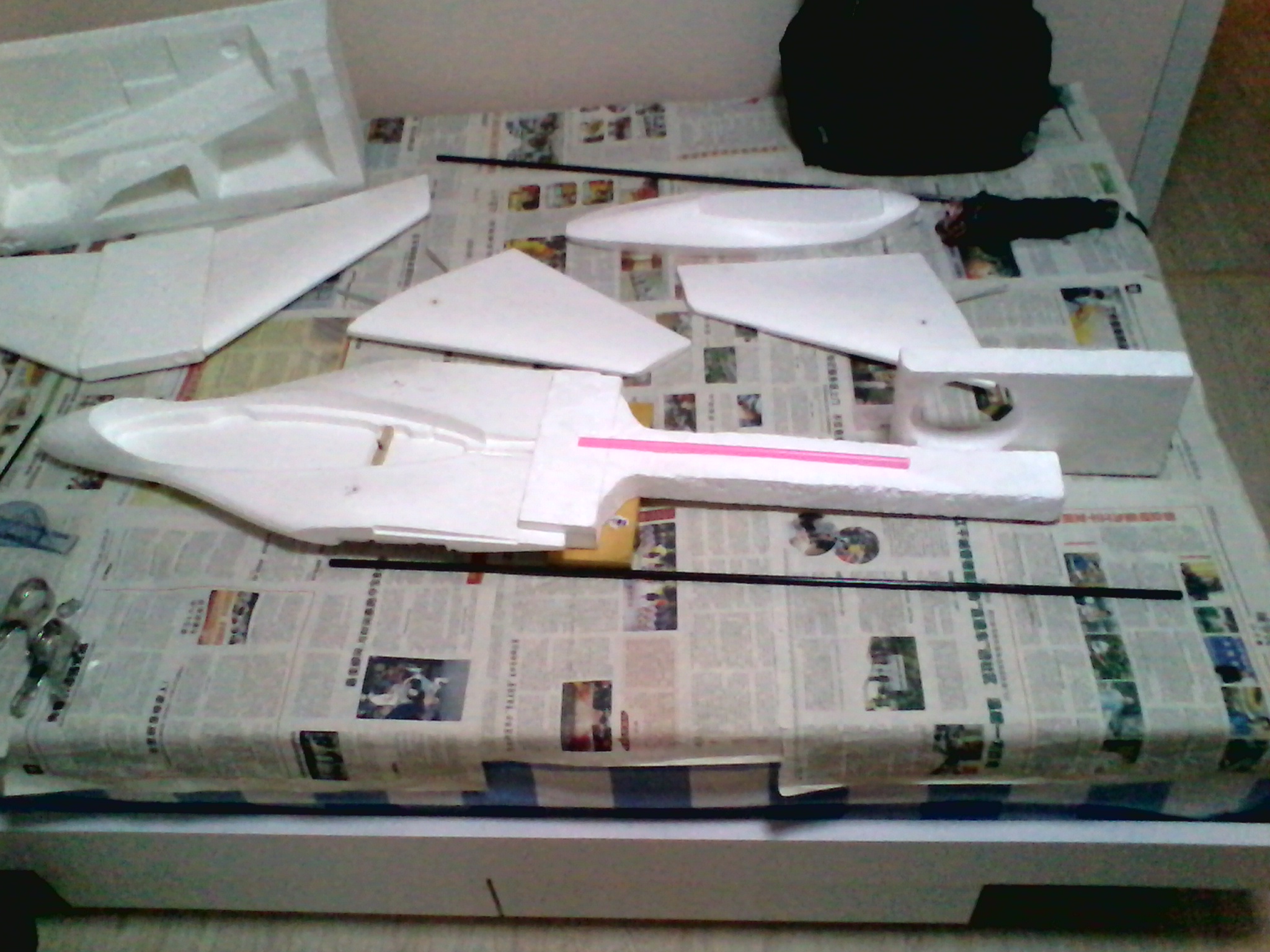

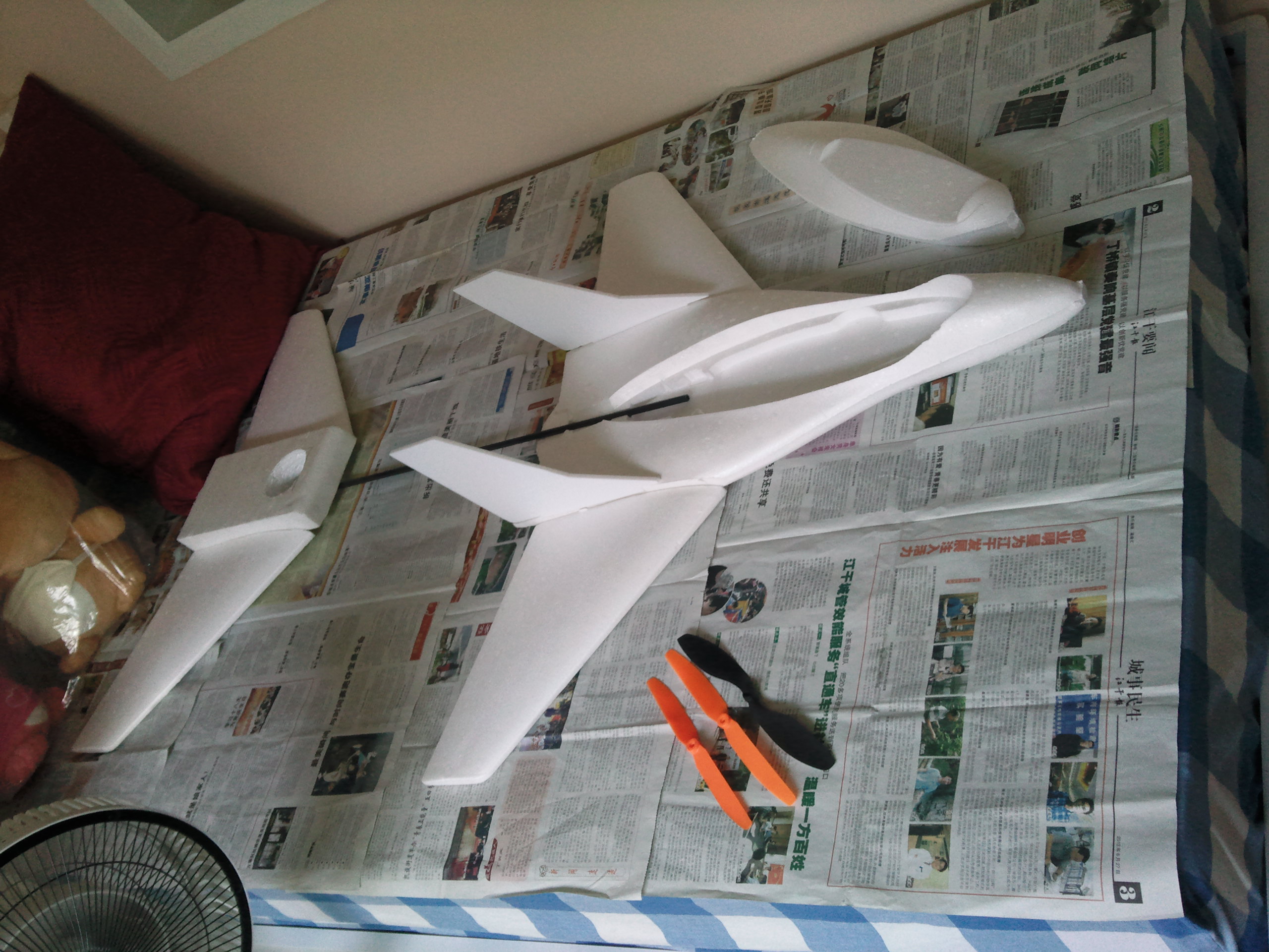

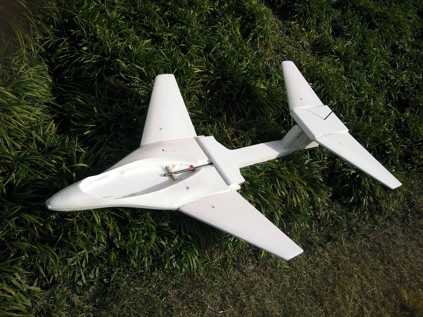

在买山寨凤凰飞翼的时候特地多买了一对机翼,然后再自己切了个泡沫后机身,先在小床上摆摆造型,找找灵感^_^
【原创!申精!】串列翼地面效应飞机!(12月08更新!!!) 电池,图传,飞控,飞翼,11月10日 作者:卡塔琳娜 8566
【原创!申精!】串列翼地面效应飞机!(12月08更新!!!) 电池,图传,飞控,飞翼,11月10日 作者:卡塔琳娜 5710

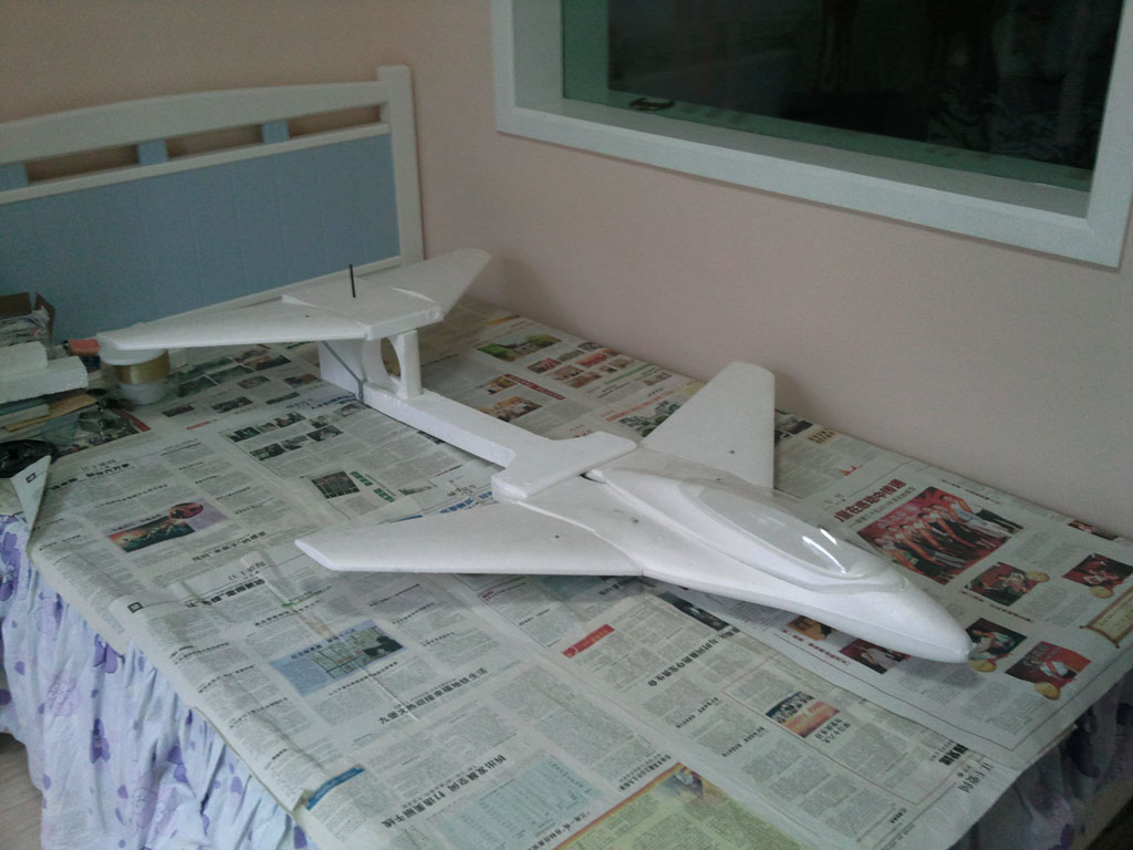

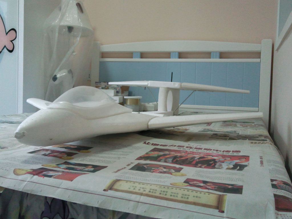

加上垂尾的样子
【原创!申精!】串列翼地面效应飞机!(12月08更新!!!) 电池,图传,飞控,飞翼,11月10日 作者:卡塔琳娜 907
前后机翼之间先用一根聚脂纤维杆试试,貌似有点单薄后期再改进一下
【原创!申精!】串列翼地面效应飞机!(12月08更新!!!) 电池,图传,飞控,飞翼,11月10日 作者:卡塔琳娜 9303
【原创!申精!】串列翼地面效应飞机!(12月08更新!!!) 电池,图传,飞控,飞翼,11月10日 作者:卡塔琳娜 4589

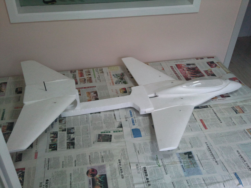

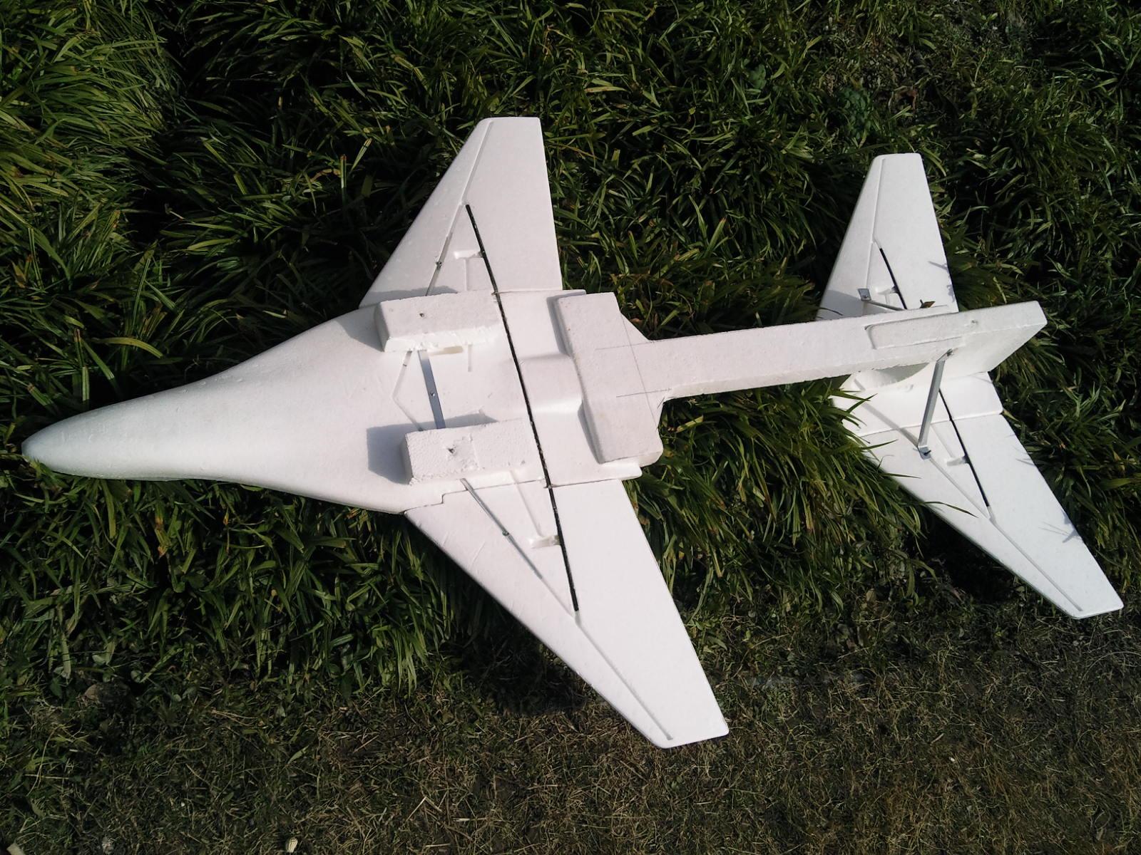

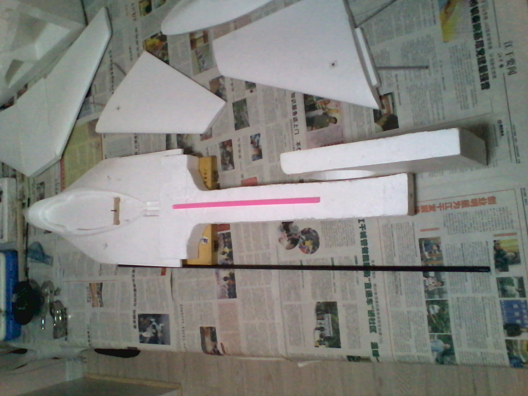

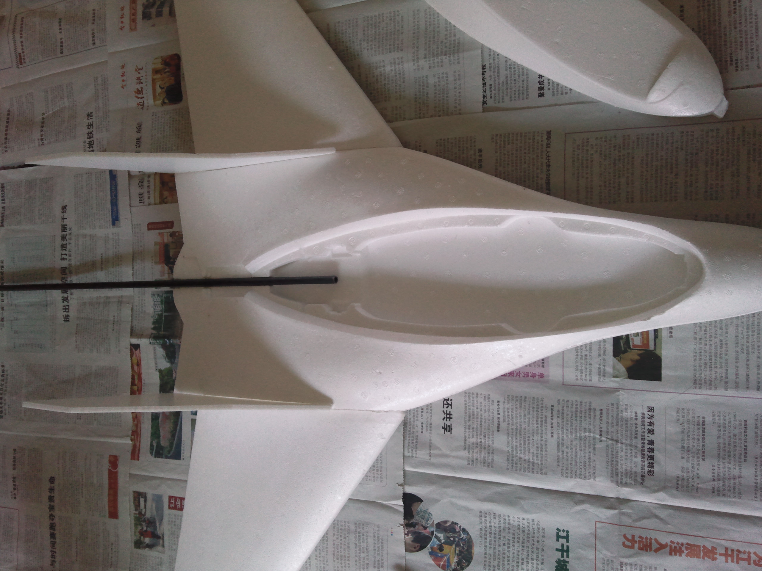

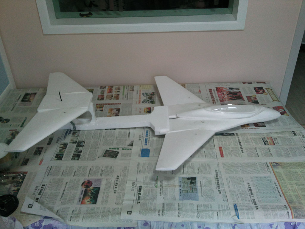

对前后机翼之间的连接进行改进,用泡沫加做了一个T型机身,聚脂纤维杆贯穿整个机身,下面是制作过程的照片
【原创!申精!】串列翼地面效应飞机!(12月08更新!!!) 电池,图传,飞控,飞翼,11月10日 作者:卡塔琳娜 5984
【原创!申精!】串列翼地面效应飞机!(12月08更新!!!) 电池,图传,飞控,飞翼,11月10日 作者:卡塔琳娜 658
【原创!申精!】串列翼地面效应飞机!(12月08更新!!!) 电池,图传,飞控,飞翼,11月10日 作者:卡塔琳娜 8442

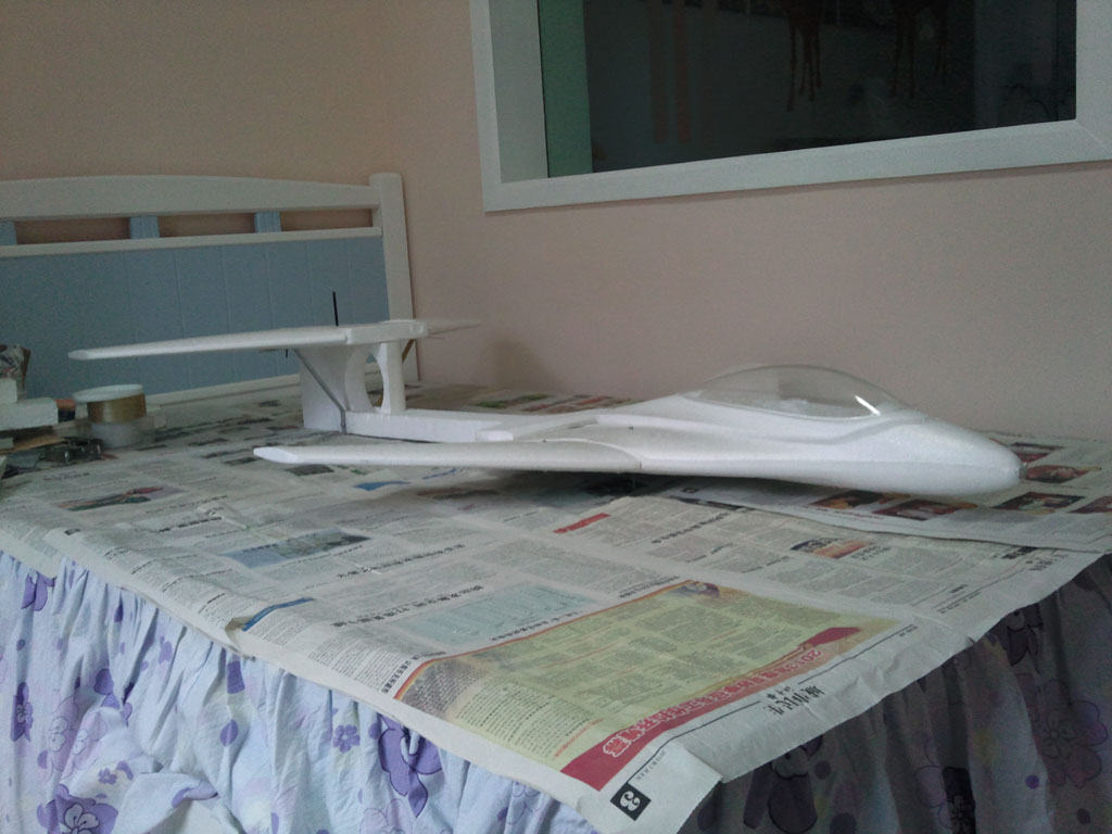

机身做完了接下来进行整机的组装
更新 串列翼地面效应飞机的机体已经完成
【原创!申精!】串列翼地面效应飞机!(12月08更新!!!) 电池,图传,飞控,飞翼,11月10日 作者:卡塔琳娜 4123
【原创!申精!】串列翼地面效应飞机!(12月08更新!!!) 电池,图传,飞控,飞翼,11月10日 作者:卡塔琳娜 2689
【原创!申精!】串列翼地面效应飞机!(12月08更新!!!) 电池,图传,飞控,飞翼,11月10日 作者:卡塔琳娜 234
【原创!申精!】串列翼地面效应飞机!(12月08更新!!!) 电池,图传,飞控,飞翼,11月10日 作者:卡塔琳娜 7038
【原创!申精!】串列翼地面效应飞机!(12月08更新!!!) 电池,图传,飞控,飞翼,11月10日 作者:卡塔琳娜 6806
【原创!申精!】串列翼地面效应飞机!(12月08更新!!!) 电池,图传,飞控,飞翼,11月10日 作者:卡塔琳娜 2694
目前飞机的机体已经完成,下一步工作就是上电子设备和试飞,请大家继续关注!

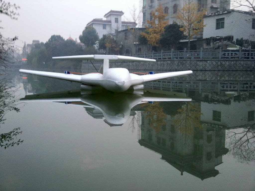

这个是现场组装好的整机
【原创!申精!】串列翼地面效应飞机!(12月08更新!!!) 电池,图传,飞控,飞翼,11月10日 作者:卡塔琳娜 4596

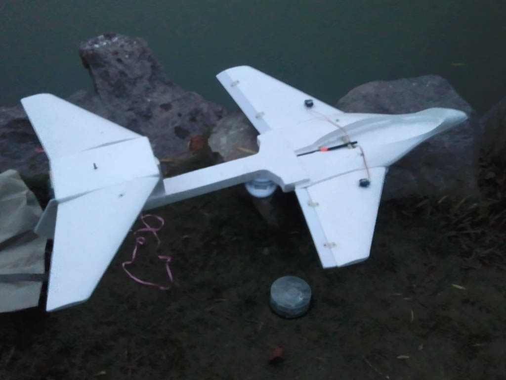

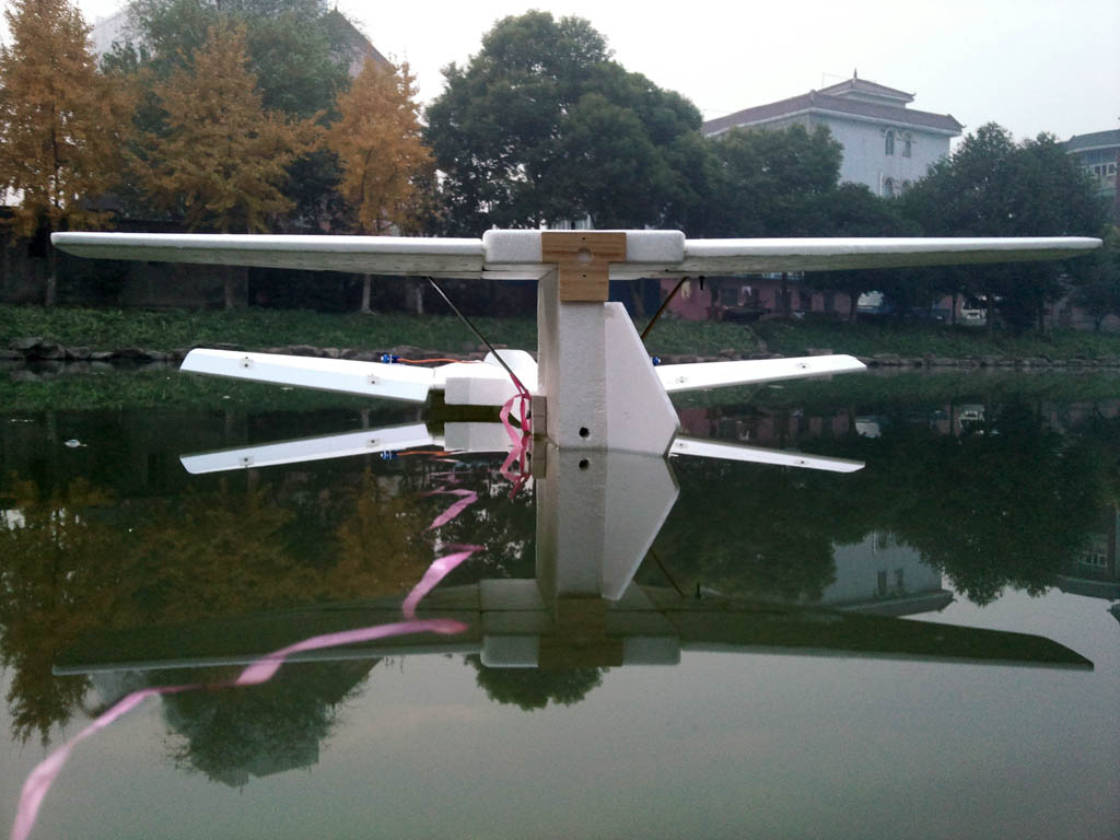

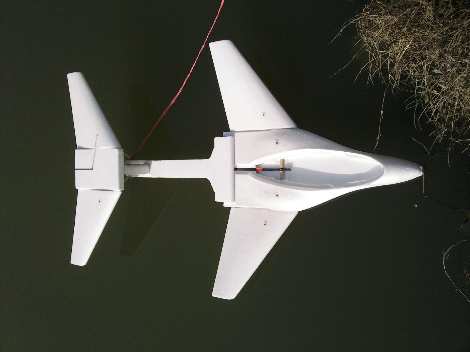

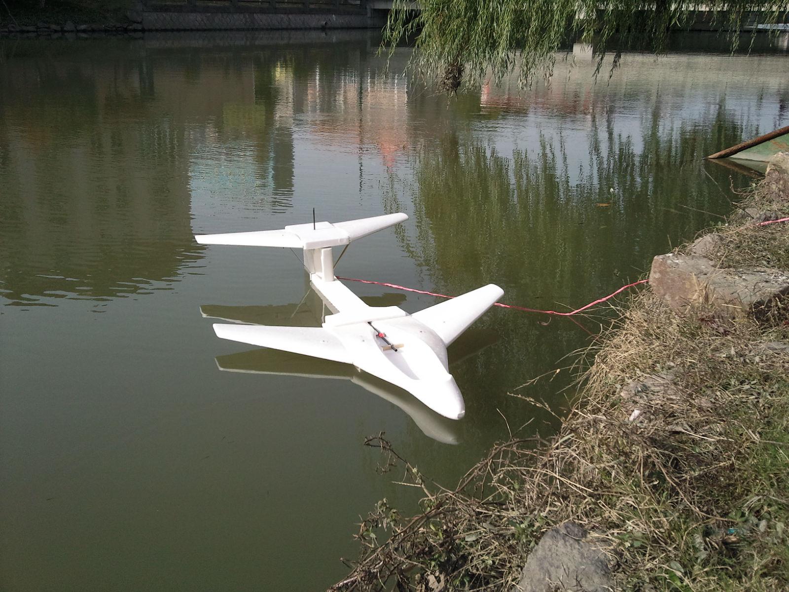

手抛滑翔顺利测试完后,马上就进行了水面漂浮测试,怕飞机被风和水流带走,特地在尾巴上系了一根绳子
【原创!申精!】串列翼地面效应飞机!(12月08更新!!!) 电池,图传,飞控,飞翼,11月10日 作者:卡塔琳娜 2996
从照片中可以看出飞机有点向左倾斜
【原创!申精!】串列翼地面效应飞机!(12月08更新!!!) 电池,图传,飞控,飞翼,11月10日 作者:卡塔琳娜 9657
机身下的浮桶太小,撑不起空机的重量,所以看起来整机有点趴在水面上的感觉
【原创!申精!】串列翼地面效应飞机!(12月08更新!!!) 电池,图传,飞控,飞翼,11月10日 作者:卡塔琳娜 4234
捞上岸来,看来机身下的浮桶确实是太小了,回去就重新做个大浮桶
【原创!申精!】串列翼地面效应飞机!(12月08更新!!!) 电池,图传,飞控,飞翼,11月10日 作者:卡塔琳娜 1231

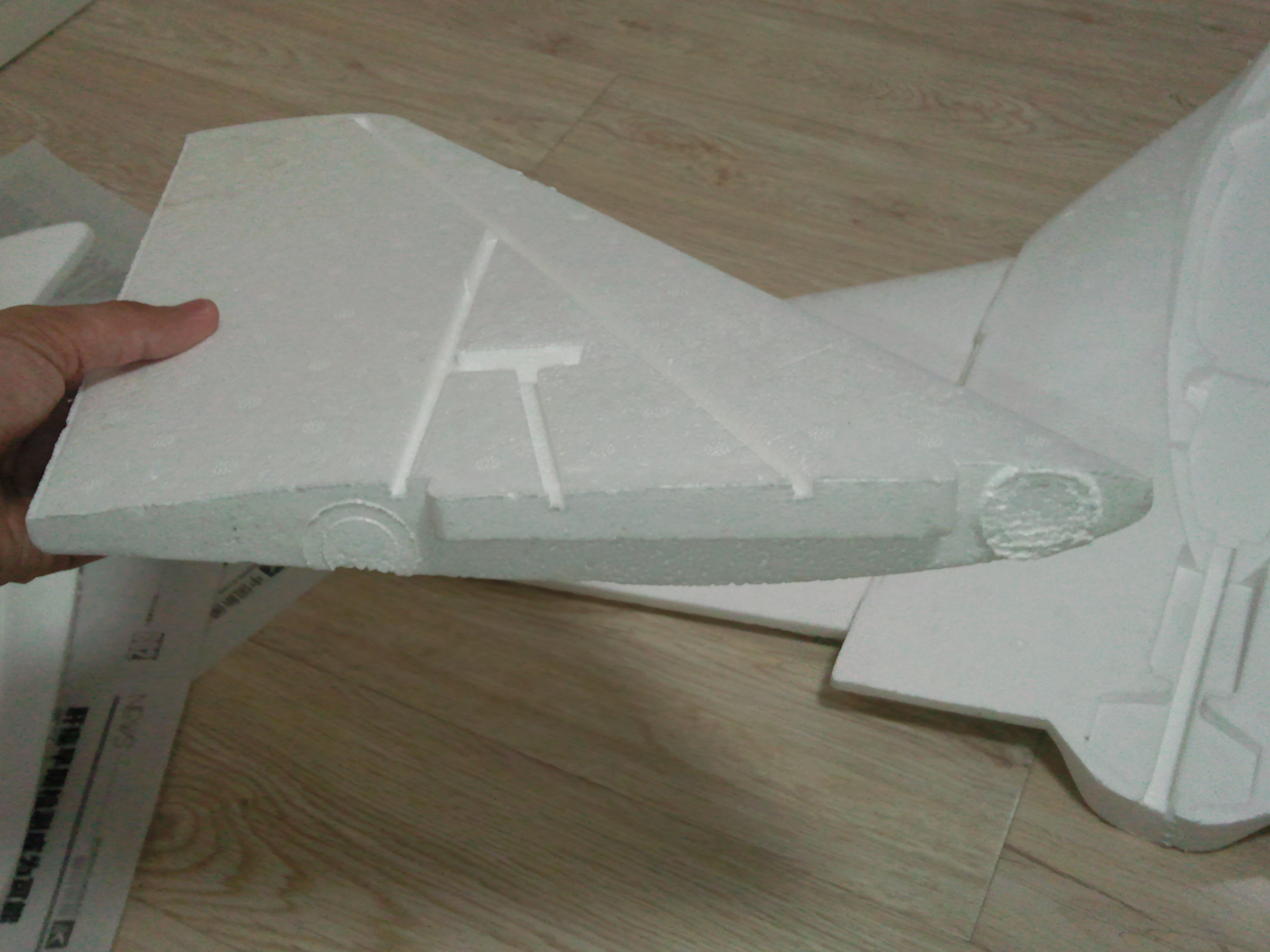

更新安装升降方向舵,加配重水面漂浮测试
安装完升降舵,为了确保万无一失在活页上还拧上了镙丝
【原创!申精!】串列翼地面效应飞机!(12月08更新!!!) 电池,图传,飞控,飞翼,11月10日 作者:卡塔琳娜 8891

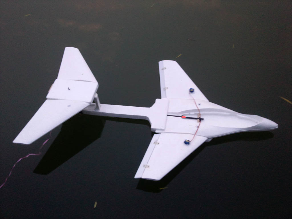

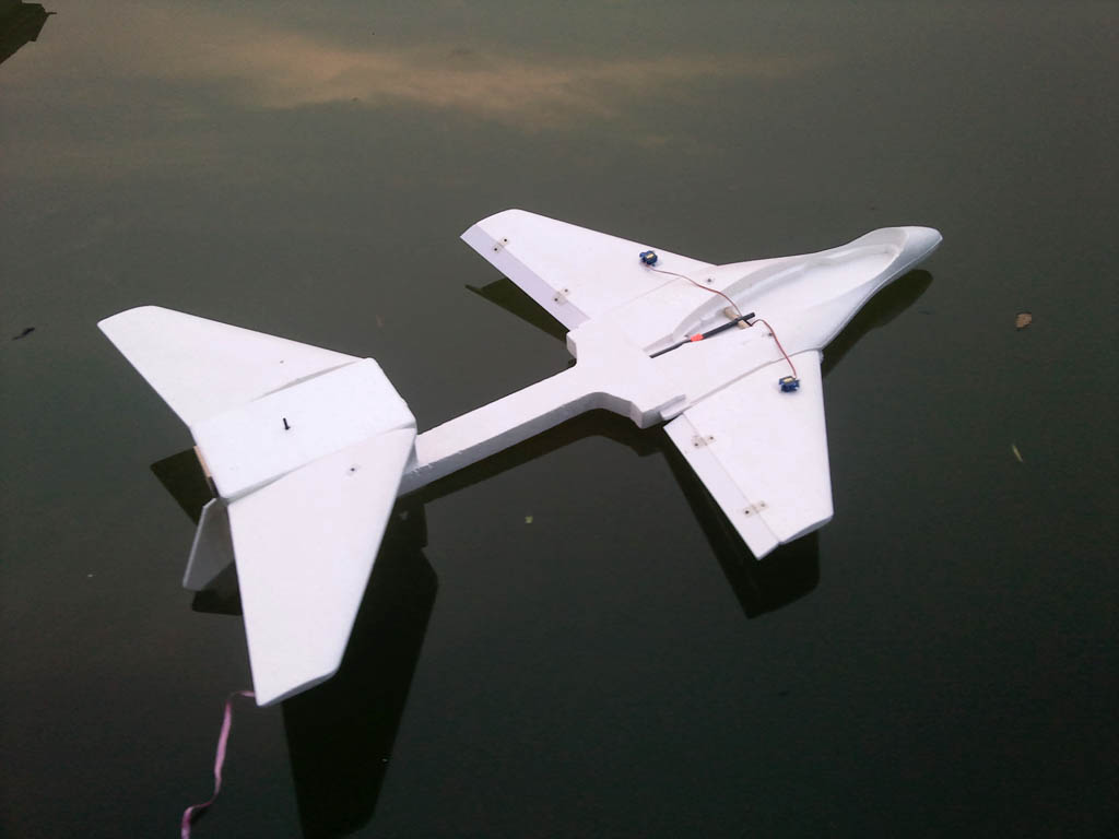

加了升降舵和方向舵后在水面的漂浮测试
【原创!申精!】串列翼地面效应飞机!(12月08更新!!!) 电池,图传,飞控,飞翼,11月10日 作者:卡塔琳娜 7304
【原创!申精!】串列翼地面效应飞机!(12月08更新!!!) 电池,图传,飞控,飞翼,11月10日 作者:卡塔琳娜 6572

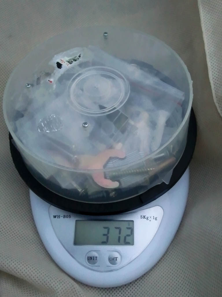

机头的配重
【原创!申精!】串列翼地面效应飞机!(12月08更新!!!) 电池,图传,飞控,飞翼,11月10日 作者:卡塔琳娜 5177
机尾的配重
【原创!申精!】串列翼地面效应飞机!(12月08更新!!!) 电池,图传,飞控,飞翼,11月10日 作者:卡塔琳娜 8502

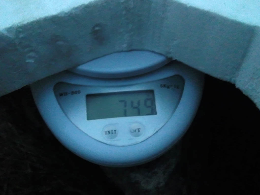

机体的重量
【原创!申精!】串列翼地面效应飞机!(12月08更新!!!) 电池,图传,飞控,飞翼,11月10日 作者:卡塔琳娜 2216
【原创!申精!】串列翼地面效应飞机!(12月08更新!!!) 电池,图传,飞控,飞翼,11月10日 作者:卡塔琳娜 5827

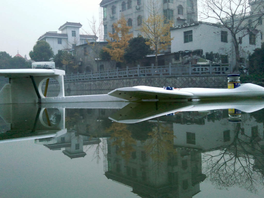

加了配重之后整机的重量达到了1450克,基本上达到了装备全上的重量
但重量上去之后机身下的浮桶浮力不足,从下图可以看出机身基本已经贴在水面上了,造成了阻力太大
看来回去还要重新再做一个更大的浮桶

这么搞重心不好配平啊。串列翼重心应该放在两个主翼中间,按照你的布局,两个主翼直接只是一个单纯的连接,没有电池或其他载荷,重心还是在前主翼之前,这样两个主翼都会形成低头力矩。想要飞起来只能把后主翼当成平尾产生负升力,这样还不如普通平尾。

感觉后面的机翼有点像平尾了,前后机翼的距离需要确定下,升力虽然大了,失速的可能性也会增加,考虑大仰角条件下前机翼对后机翼气流有影响 后机翼升力会低于前面的 配平要考虑了

勿近 发表于 2013-12-11 20:03 【原创!申精!】串列翼地面效应飞机!(12月08更新!!!) 电池,图传,飞控,飞翼,11月10日 作者:卡塔琳娜 2169
感觉后面的机翼有点像平尾了,前后机翼的距离需要确定下,升力虽然大了,失速的可能性也会增加,考虑大仰角 ...
后翼为了避开前翼的下洗气流,所以抬高了
