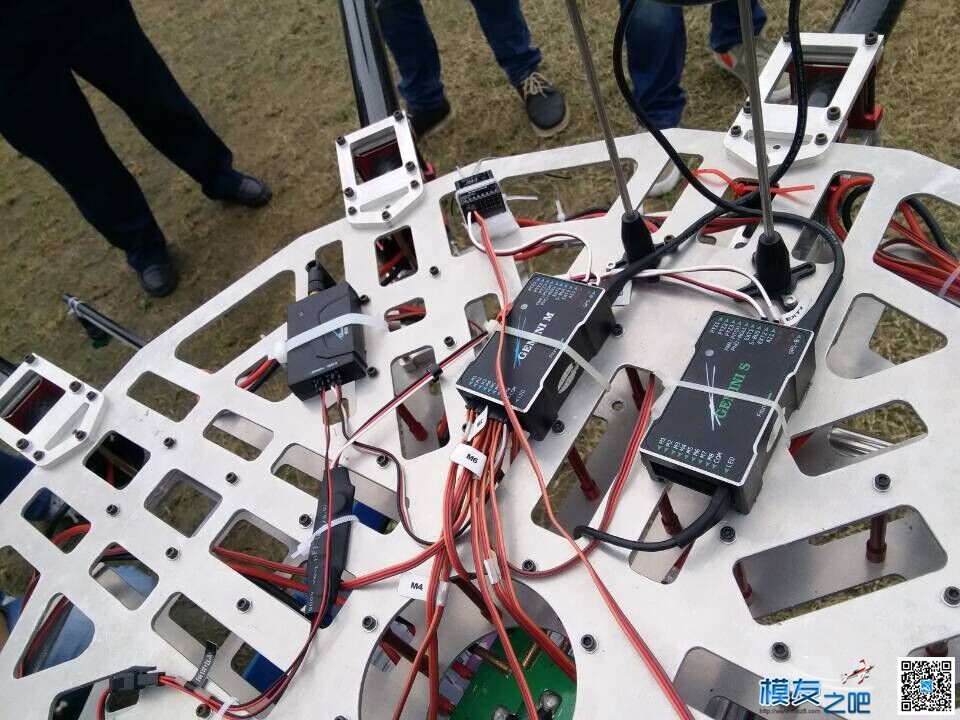

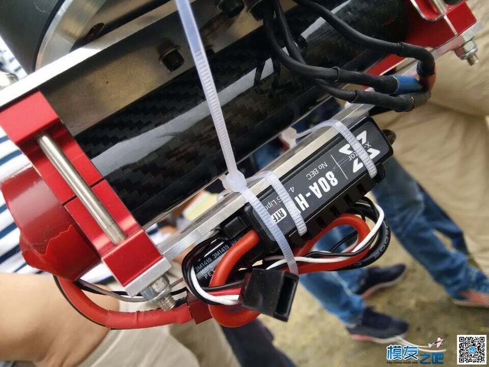

有三个致命的缺点。第一飞控必须密封,最好做一个盒子装,第二中心分电板那里最好不要用香蕉头,香蕉头最容易出事故,而且你的是植保机,机架本身不密封。农药进去腐蚀氧化容易出故障,第三电调。虽然放到电机下面是可以有效降温。但是电调也不密封,也容易氧化。最好用硅胶把输出线和供电线密封。或者做一个电机座,把电调也贴在电机座上,不仅不会被农药腐蚀而且还能借助铝散热。。

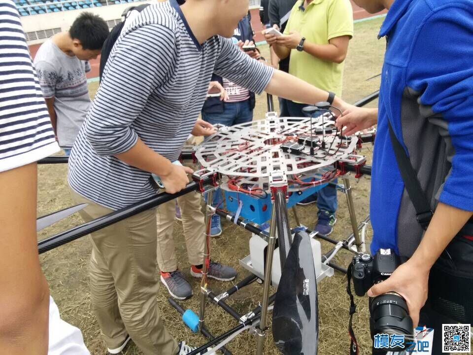

真的好大啊~~监视器用的都是电视  牛啊

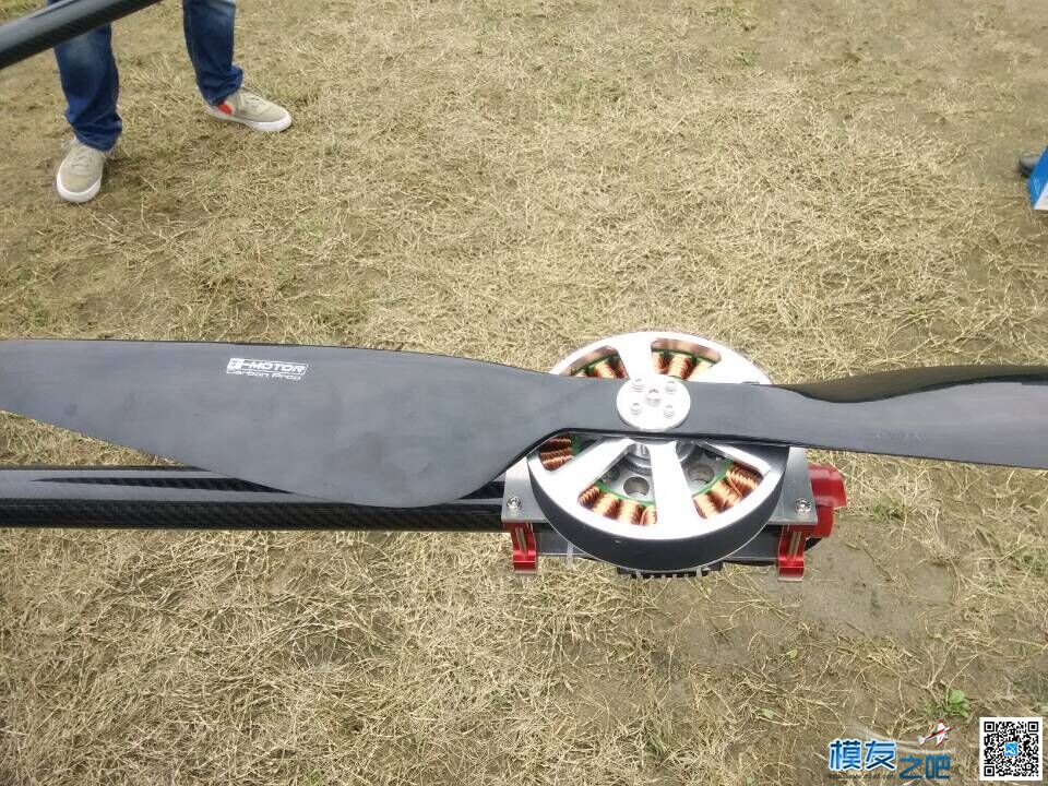

9420电机?轴距1.5m左右吧

超大八轴,猛图~! 阶梯杆轴力图,轴力图例题,轴的零件图 作者:史龙 3033 这么高级货还用T插连接电调  比香蕉头更可怕

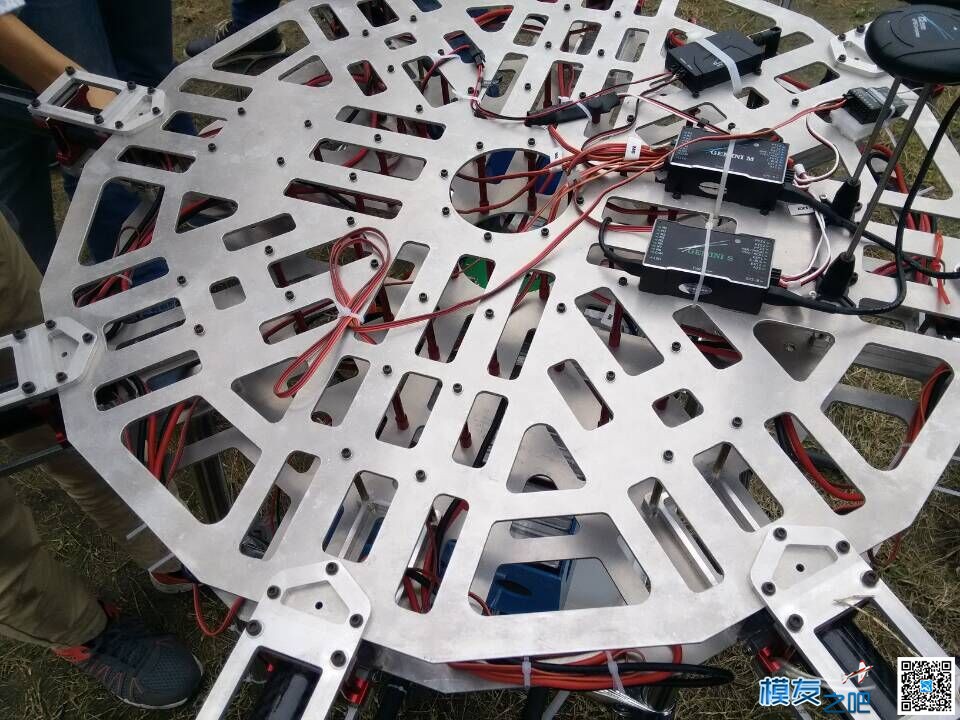

这个是双飞控吗?什么工作原理?
发表于 2015-9-23 16:27:36 | 显示全部楼层
keg_4 发表于 2015-9-23 10:59
这个是双飞控吗?什么工作原理?
双子星
发表于 2015-9-23 16:56:20 | 显示全部楼层
并不是胖子 发表于 2015-9-23 16:27 超大八轴,猛图~! 阶梯杆轴力图,轴力图例题,轴的零件图 作者:keg_4 8554
双子星
