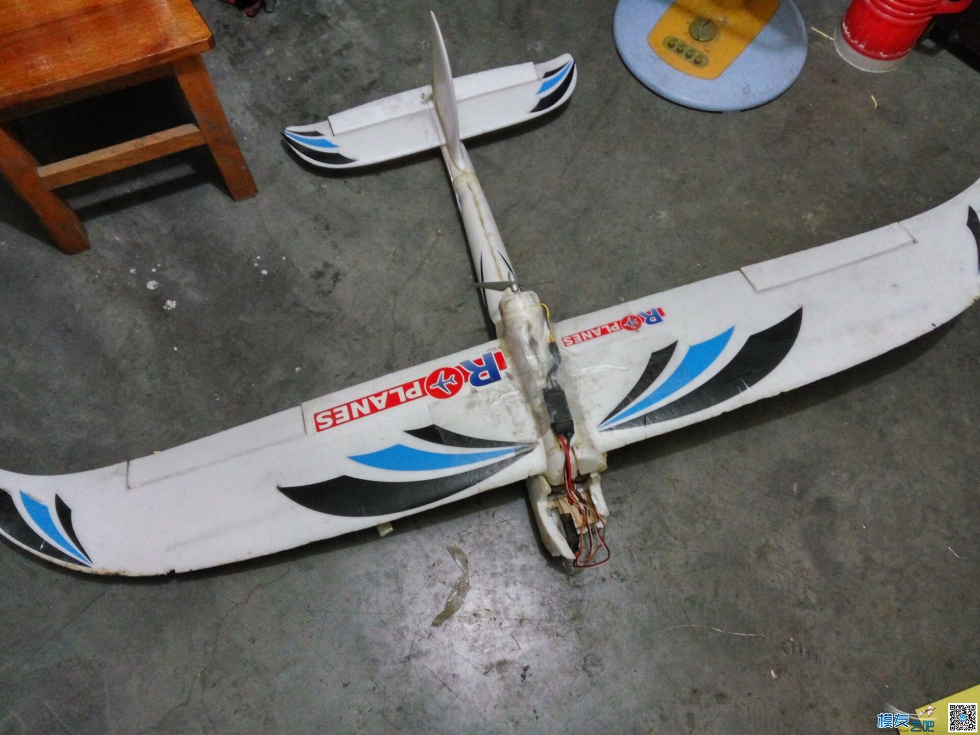

第一次飞固定翼,秒炸。

这不像是秒杀啊,秒炸不可能这么惨,一定是几十米 直着下来的

电池怎么回事扁了,同是四轴转固定翼我的是塞斯纳md182

1.可能是你浆装反了 2.重心不对,3.我看你加高了电机做,推力线不对,其实冲浪2212kv1400  6寸浆就可以,没必要加高电机做上大浆,而且你还是第一次飞
