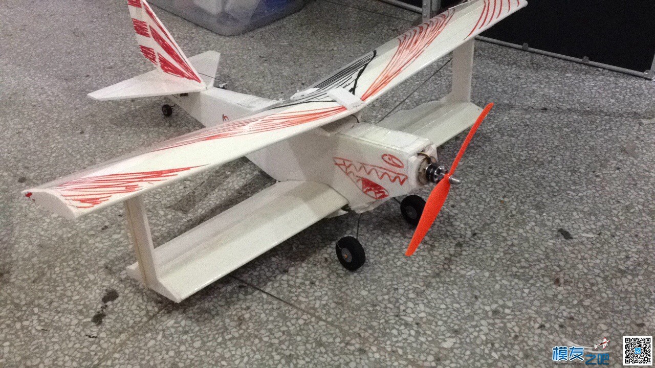

刚开始做的是上面第一张那个样子,上面机翼翼展90 下面机翼翼展70 弦宽都是18,平直翼,FT翼型,翼尖都加了小翼,然后在公开赛上首飞~~

第一个起落差点炸掉,,,新做双翼小鸡鸡Q-900,分享给各位模友 双翼厂怎么样,双翼是什么,双翼意思,双翼之光,Q是啥 作者:刘机师 7846 飞机难飞的一比,稳定性非常差非常差,而且由于机翼做的比较厚,飞机的整体升力很大,下洗气流也大,速度快一点抬头现象都非常严重,顺带说一下,电机已经做了右下啦,首飞的时候基本都是在压杆~感觉很不爽,副翼开的有点小,舵效也就不怎么利索

首飞之后的第二个起落继续摸索一下鸡鸡的性能,飞机的飞行阻力比较大,关掉油门减速很快,副翼舵面积小,加上飞机稳定性差,操控比较困难,其次,我把升降舵的微调调到最大了也压不住机头,飞的时候一直是压杆飞的~新做双翼小鸡鸡Q-900,分享给各位模友 双翼厂怎么样,双翼是什么,双翼意思,双翼之光,Q是啥 作者:刘机师 5940

飞机的首飞就这么草草结束了,比赛还在继续,这架飞机暂时是不能用来参加比赛了,只好借了模友的F22扳机来参赛了———穿龙门,我进了2个新做双翼小鸡鸡Q-900,分享给各位模友 双翼厂怎么样,双翼是什么,双翼意思,双翼之光,Q是啥 作者:刘机师 3341 ,然后飞机蹭地了~。第二天开始修改鸡鸡,上面机翼做了上反角,机头电机位置加了一圈KT板,上了桨罩,电池仓往前挪了1公分左右,去掉了所有的翼尖小翼,弄完后和基友们去操场试飞。

昨晚睡着了~,继续写试飞,第一个起落,飞机依然抬头比较严重,但稳定性好很多,操控手感也比昨天好多了,当时环境基本上4级风,逆风飞灰常慢~,第二个起落开始暴力费,大部分时间油门都在80%以上,飞机的整体手感很灵活,横滚和翻滚都很快,但是抬头太特么严重了,R狗,飞了几分钟,问题出现了,听到飞机上有异响,推油后飞机动力没有太明显的变化,于是赶紧关油,飘降,发现桨罩缺了一块,电机转起来不平衡,飞机抖成狗新做双翼小鸡鸡Q-900,分享给各位模友 双翼厂怎么样,双翼是什么,双翼意思,双翼之光,Q是啥 作者:刘机师 2972 ,还有电机很热,固定电机座的热熔胶都化了,手一掰,电机掉了,掉了,了,

回来后针对还存在的问题进行了继续赶紧,一个是抬头问题,一个是电机散热问题,之前电机上了桨罩,电机周围也围上了一圈KT板,通风不好,散热差,于是我就在周围那圈KT板上上下左右四个面开了4个散热孔,电机的下拉角度加大了,桨罩的底座掉了一块(以前飞别的飞机摔了一次,底座摔裂了),就用3D打印机打了一块底座,底座不再是圆的了,因为圆的会挡住进入电机仓的风,影响散热(但电机热的时候会不会把3D打印的桨罩底座也给熔了就要看测试了)~~{:3_43:},希望开了散热孔后电机不会太热,
