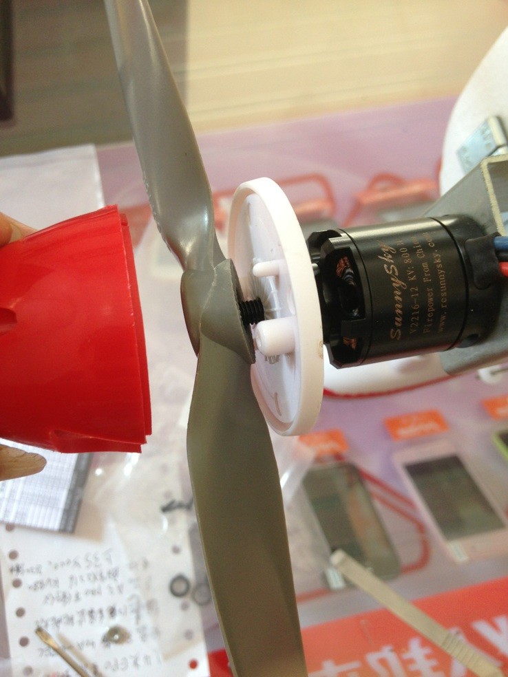

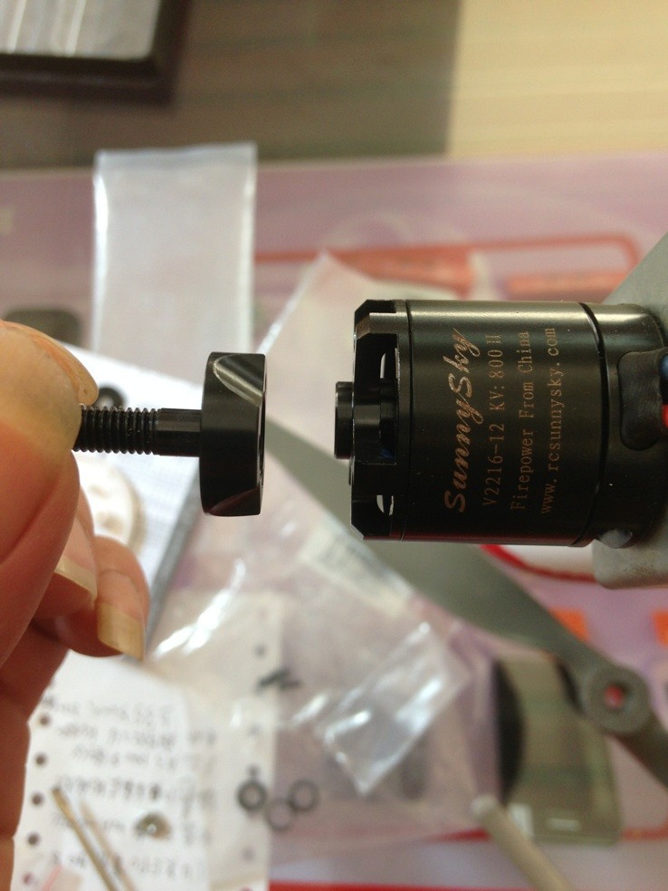

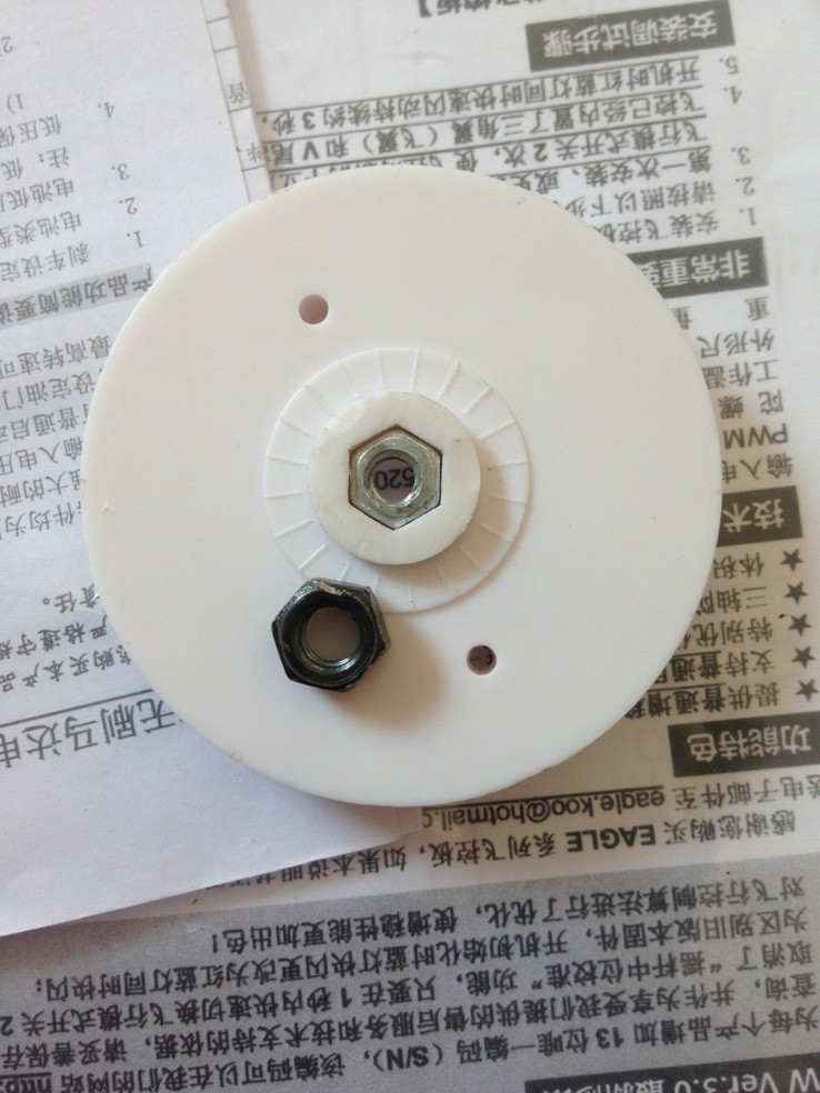

赛纳斯1.4米 浆安装 请教!!!是不是还缺什么东西  那个白色子弹头 螺母小一号  装不下   黑色螺丝是电机的大一号的 要怎么弄!!

我不是用这种仿APC桨,而是那种黑色的1147桨

舍弃那个该死的罩子,然后买两个尼龙垫高柱(孔径6mm)然后直接上双叶桨即可。很多三叶桨动平衡很差,全油门下电机座都快震烂了。
