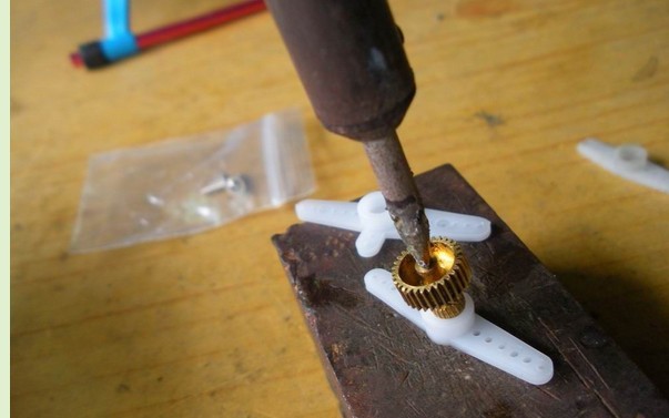

巧改辉盛舵机摆臂用在金属舵机上。辉盛舵机臂结实粗壮,是众多舵机中最好的。在模友家里随便可以翻出十来个闲置的。反观金属舵机臂弱不经风,摔坏率极高,找也难找。用这方法可解燃眉之急
巧改辉盛舵机摆臂用在金属舵机上(转载) 舵机,盛辉SG90舵机,下摆臂是什么,更换下摆臂 作者:通哥 7798
用烙鉄加热轻压进
巧改辉盛舵机摆臂用在金属舵机上(转载) 舵机,盛辉SG90舵机,下摆臂是什么,更换下摆臂 作者:通哥 1128
压到齐齿就马上泡进水里定形
巧改辉盛舵机摆臂用在金属舵机上(转载) 舵机,盛辉SG90舵机,下摆臂是什么,更换下摆臂 作者:通哥 4591
大功告成。
