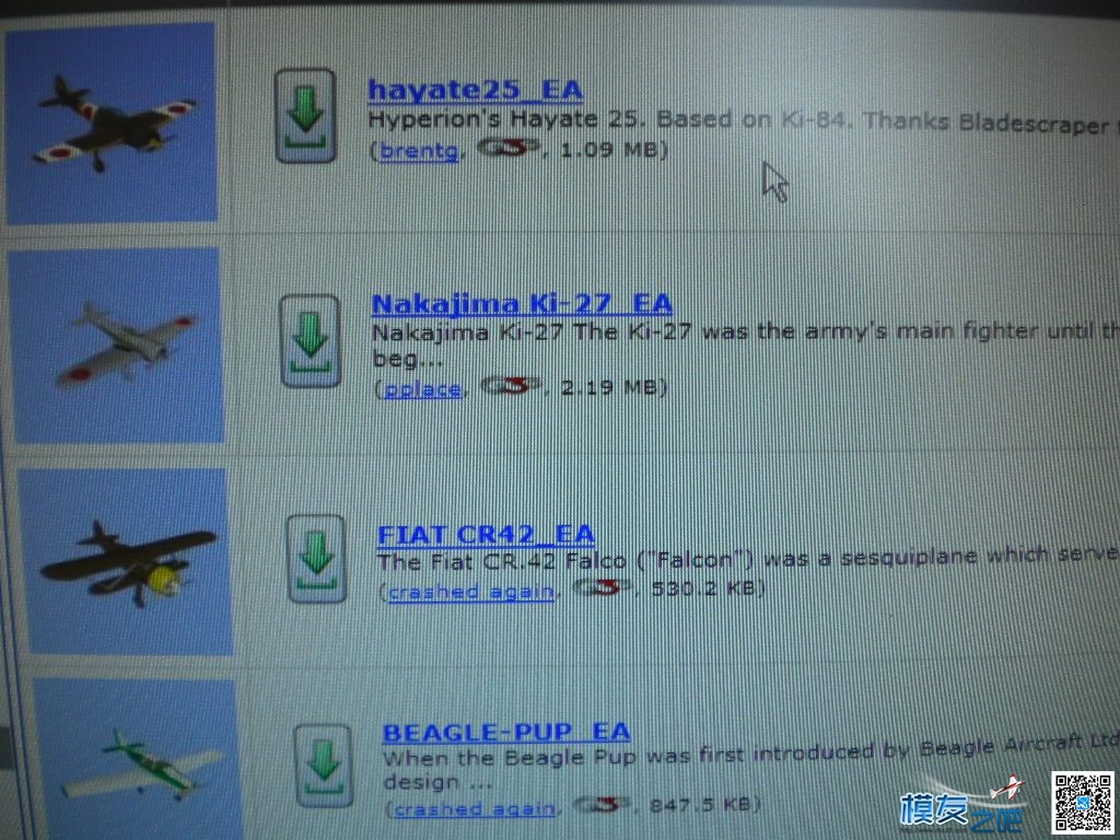

首先第一步,就是从上面的地址中下 载你喜欢的场景或飞机,下 载的时候点击那个绿色的箭头,如图-1

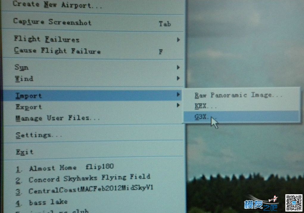

打开任务栏第一个{Simulation}选择{Import}在选择{G3X}。
Real Flight G3.5机场及飞机文件下载安装及调试(G4也可以使... 模型 作者:神经病 4813

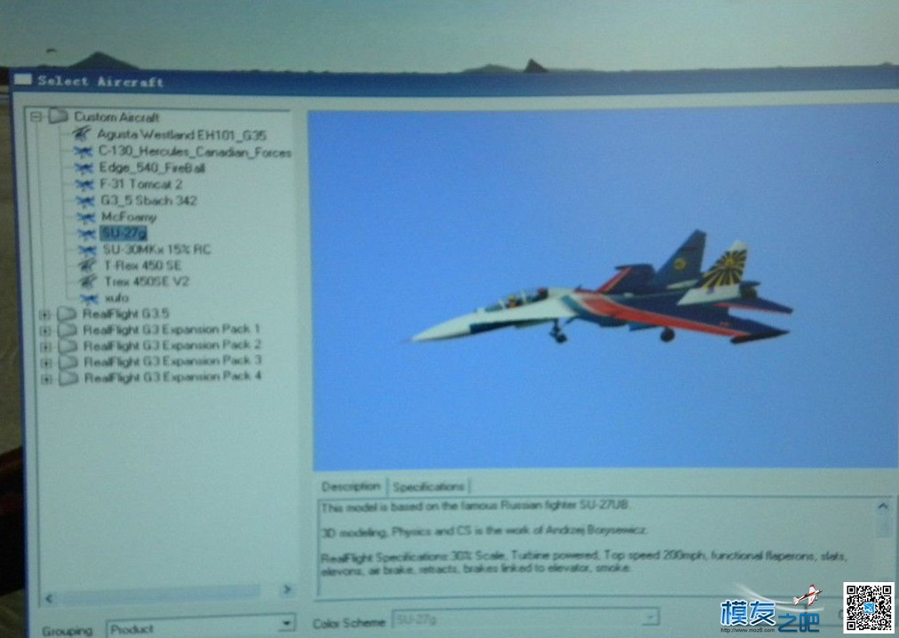

把下 载好的场地或是飞机文件一个一个打开,全部完事后再去任务栏第二个{Aircraft}里面的{Select Aircraft}就会出现下面**框
Real Flight G3.5机场及飞机文件下载安装及调试(G4也可以使... 模型 作者:神经病 9209
在这个**框里选择{Custom Aircraft}这时你会看到安装好的飞机就出来了这还没完事,再在蓝飞机图标上点一下会出现提示你正在装载的小**框,等**框没了你下 载的飞机就能飞了。

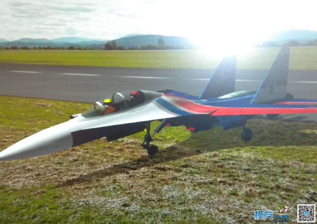

如果你全完成了恭喜你可爽飞了。
