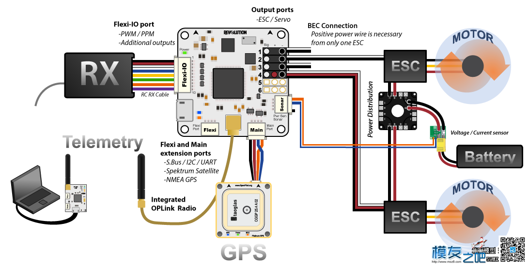

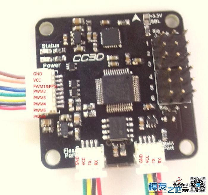

GPS改线 CC3D 接口 作者:FFF团员 8046 怎么改成CC3D的接口GPS改线 CC3D 接口 作者:FFF团员 4166 GPS改线 CC3D 接口 作者:FFF团员 2847 这个是CC3D 的接口

GPS改线 CC3D 接口 作者:AIbluecapf 974 GND一般黑线接地(GPS负极),VCC接红线正(GPS正极)如果颜色不对请按正确定义去接线,TX RX接收发送数据,其中收发交叉不然接收不到数据

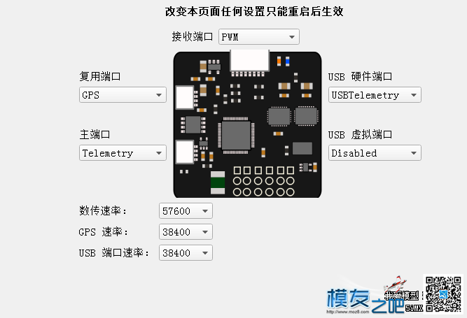

可在设置软件中设置端口功能
