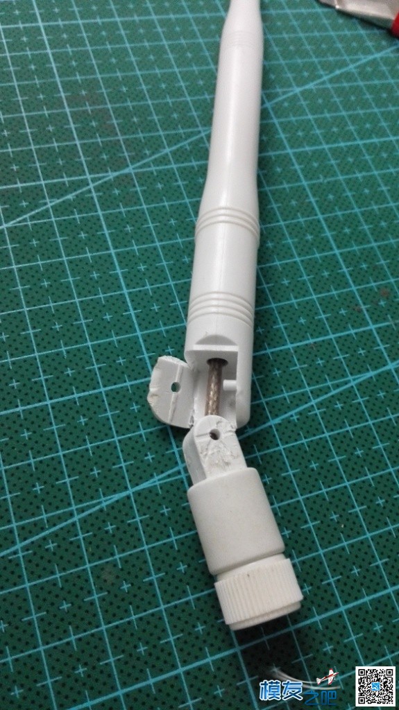

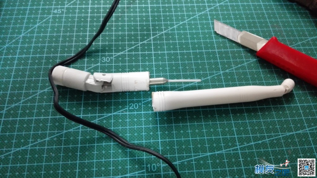

一直认为D10刷机后万能无敌。
但是今天天线断了。干脆才开看看究竟。。
然而,华坑还是华坑啊。
华坑D10天线拆解 天线,gps天线拆解 作者:kingdog 2558
华坑D10天线拆解 天线,gps天线拆解 作者:kingdog 2653
华坑D10天线拆解 天线,gps天线拆解 作者:kingdog 6019

我是马歇尔天线
关于天线的帖子我是一定要顶的,
所有的全向棒子天线都是这种1/2 1/4馈线加个金属套做阻抗和反射的。
图传方面还是建议你试试马歇尔四叶草蘑菇天线:)

2.4g好点的天线有加感的。
发表于 2015-9-3 22:44:53 | 显示全部楼层
那个铜套就是加感的,算是比较好了得了
发表于 2015-9-3 22:58:40 | 显示全部楼层
就这样,长短都是相关参数算好的,并不是说长了就好。

类似于接收机,铜管天线1/4波长,好一点的发射天线会有加感线圈,这个...真不愧是华坑

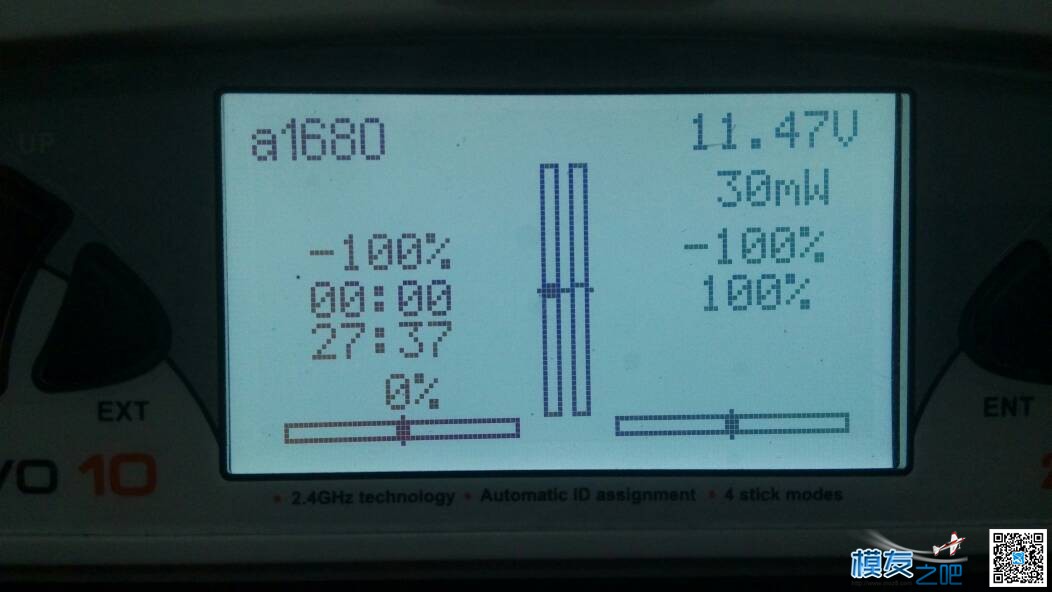

刷固件以后,功能增加不少,如控本身的电压显示,精确到0.02V,不再是电池标志,可设置报警电压
控闲置忘关报警,还有许多功能,可以支持多种协议,就是说可以兼容很多品牌的接收机,比如20元一个的DSM2,还有伟力,澄星,哈伯森等的小机子都可以对频,支持DSM2  DSMX WK2801  KDS 福斯等许多常见接收机,控的界面也是可以设置

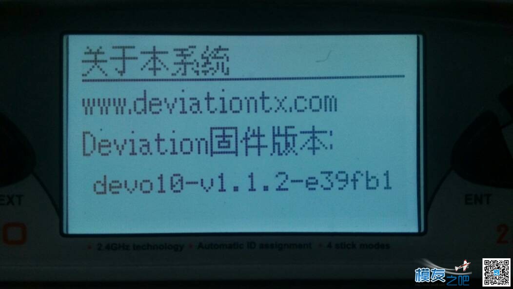

我D10刷的是D大的固件,D7E刷的G大固件,用的顺手了,新固件加入更改大的多是关于电直的优化,因为我不飞电直,一直没更新,suv最稳定的是3.5.3版本,用的人多
发表于 2015-9-4 21:03:06 | 显示全部楼层
这个就是suv的3.5.3,我刚刷了这个,最稳定的
华坑D10天线拆解 天线,gps天线拆解 作者:神经病 7622
华坑D10天线拆解 天线,gps天线拆解 作者:神经病 7212
