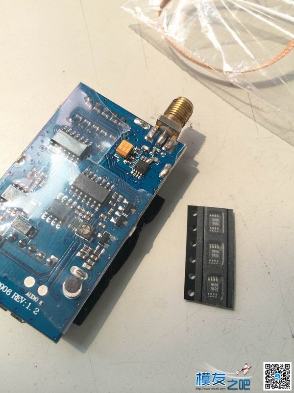

好不容易找到芯片的型号及参数,果断淘宝买了几个回来
关于创合兴 TS832/5图传的维修~~ 天线,图传,F5,不知不觉,50ma 作者:wcq12 4548 关于创合兴 TS832/5图传的维修~~ 天线,图传,F5,不知不觉,50ma 作者:wcq12 8173

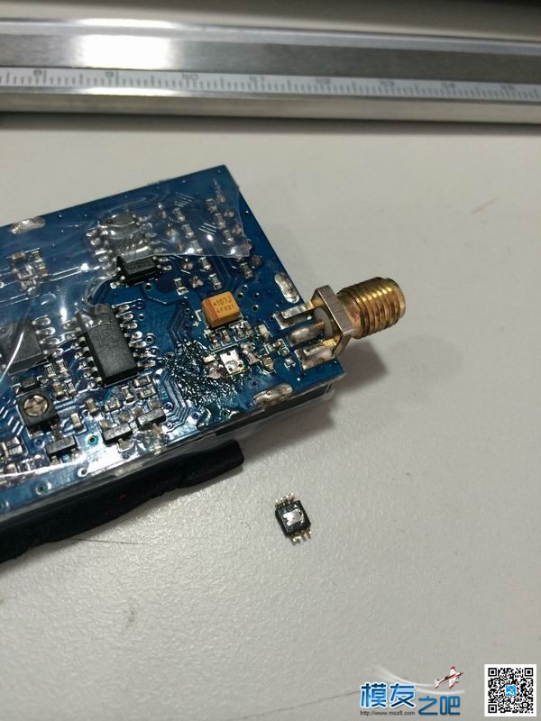

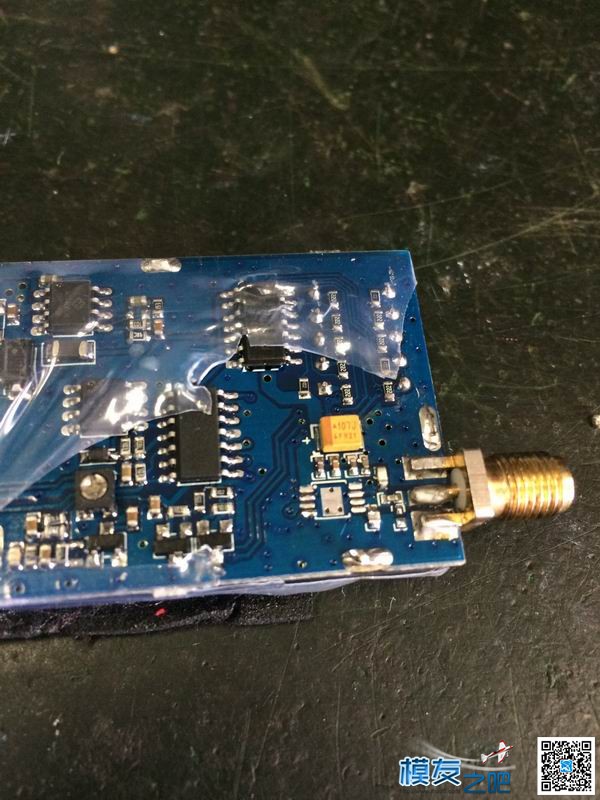

开始动手
关于创合兴 TS832/5图传的维修~~ 天线,图传,F5,不知不觉,50ma 作者:wcq12 2983 关于创合兴 TS832/5图传的维修~~ 天线,图传,F5,不知不觉,50ma 作者:wcq12 6764 关于创合兴 TS832/5图传的维修~~ 天线,图传,F5,不知不觉,50ma 作者:wcq12 2321 关于创合兴 TS832/5图传的维修~~ 天线,图传,F5,不知不觉,50ma 作者:wcq12 5288
重新封装一下搞定

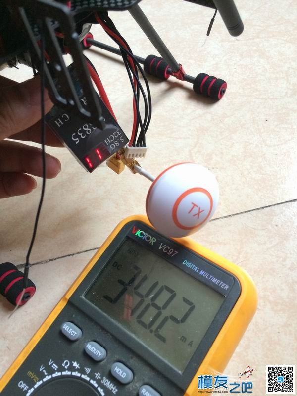

上机实测整机发射电流348mA ,电流恢复如初 正常OK了
距离明显大增不少(1000M 图像清晰可见)
关于创合兴 TS832/5图传的维修~~ 天线,图传,F5,不知不觉,50ma 作者:wcq12 7713

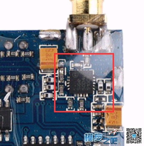

TS832图传用了分立式设计音视频处理RF产生+前端信号放大200mW输出在到最后的功率放大PA 输出最终的大信号~
由下面图可以看出832内部其实已经集成了一个200mW的发射模块
关于创合兴 TS832/5图传的维修~~ 天线,图传,F5,不知不觉,50ma 作者:wcq12 5070 模块的组成为主芯片RTC6705+RTC6659(RTC6659  4.9~5.8G PA,最大输出功率23dbm)
前2天在某X宝还看到TS832有新版本出现,把后级PA给改了,用了SE5004芯片,该芯片是5G 兼容5.85G  26DBm(400MW)有点质疑

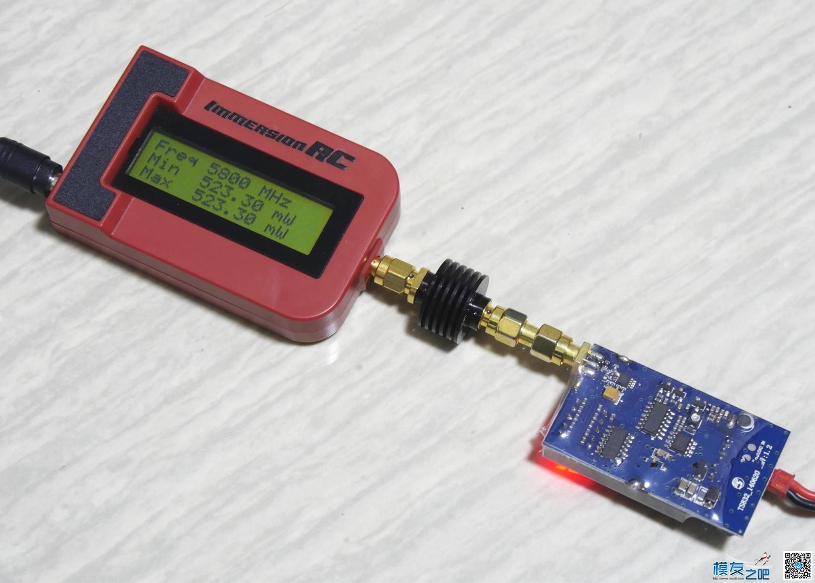

了!!尽然还能测出近750mW出来
真的还是假的??
关于创合兴 TS832/5图传的维修~~ 天线,图传,F5,不知不觉,50ma 作者:wcq12 2825
