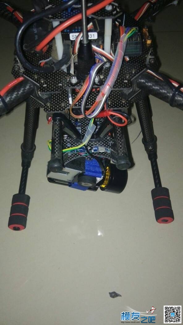

诸位大神,小弟购一两轴无刷云台,用天7,6CH控制俯仰可是角度不够,望众神指点迷津。

俯仰设置一个旋钮开关 就可以·
角度不够呀,不能90度向下  详情 回复 发表于 2015-8-30 14:18

你什么云台? 是不是有限位啊·~
两轴通用云台,没有限位  详情 回复 发表于 2015-8-30 14:27

我用的天地飞7第6通道,6通道输出的模拟量就是小,所以控制俯仰角度小,有什么办法?  详情 回复 发表于 2015-8-30 14:44

舵量再小也不可能达不到俯仰向下90度吧,云台参数进行俯仰角度范围设置
发表于 2015-8-30 21:31:00 | 显示全部楼层
楼主是这和不,通用两轴云台,我设置在旋钮上,行程0-100,相机向上能拍到桨向下能拍到地,也差不多100度,你看下控的行程有多大,6通道的行程

云台参数有俯仰角度设置

旋钮如何设置行程?能说下吗
发表于 2015-8-31 21:15:50 | 显示全部楼层
bg9tm 发表于 2015-8-31 10:09 请教两轴云台俯仰如何控制? 云台,两轴云台设计 作者:神经病 9322
旋钮如何设置行程?能说下吗
在通道行程里设置,我没有天七,不好说
