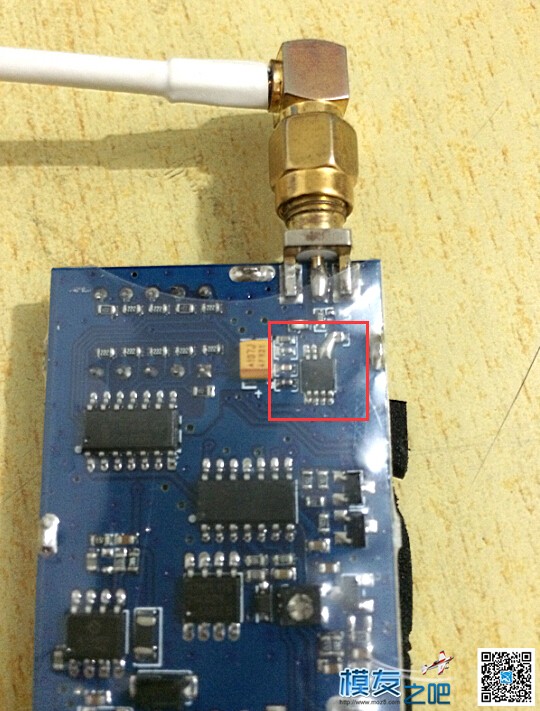

狼哥,一模一样的问题,我的是835的600MW的,去年有一次忘记装天线 结果功放坏了 发射只有不到50MA电流
后来寄回厂家 换了个全新的,发射电流300多MA用着还不错~
可是今天不知不觉再一次损坏,同样发射电流只有40多MA 这显然是高频功放又坏了~~~~
这次打算自己修了~~
芯片不知道能不能买到呢??

发表于 2015-9-10 19:26:40 | 显示全部楼层
图传功放芯片型号HMC406MS8G
楼主可以买来换上试试......
发表于 2016-3-26 15:48:34 | 显示全部楼层
TS832功放型号HMC406MS8G

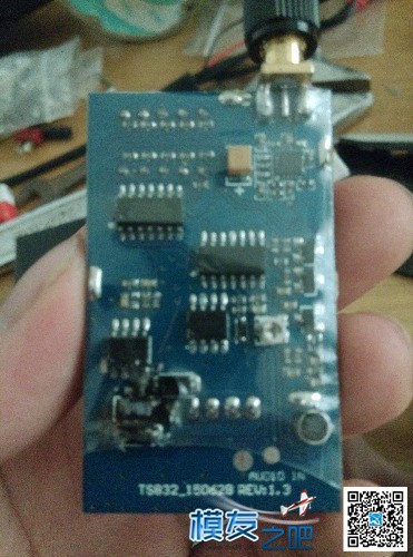

发表于 2016-8-3 14:01:00 来自手机 | 显示全部楼层
楼主,我的ts832s 左下角烧了 不知道能不能帮修一下,
ts832维修。  作者:毛毛咪咪 1751
应该是二极管坏了,我可以帮你看看  详情 回复 发表于 2016-8-7 19:53
 楼主| 发表于 2016-8-7 19:53:44 | 显示全部楼层
应该是二极管坏了,我可以帮你看看
发表于 2016-8-7 22:01:14 | 显示全部楼层
lvkangd12s 发表于 2016-8-7 19:53
应该是二极管坏了,我可以帮你看看
谢谢大哥了 卖家说直接把那短接就行 我自己弄好了。但是山狗坏了能修吗,手太笨弄啥啥坏。
不好说够呛  详情 回复 发表于 2016-8-8 16:41
 楼主| 发表于 2016-8-8 16:41:07 | 显示全部楼层
毛毛咪咪 发表于 2016-8-7 22:01
谢谢大哥了 卖家说直接把那短接就行 我自己弄好了。但是山狗坏了能修吗,手太笨弄啥啥坏。 ...
不好说够呛
