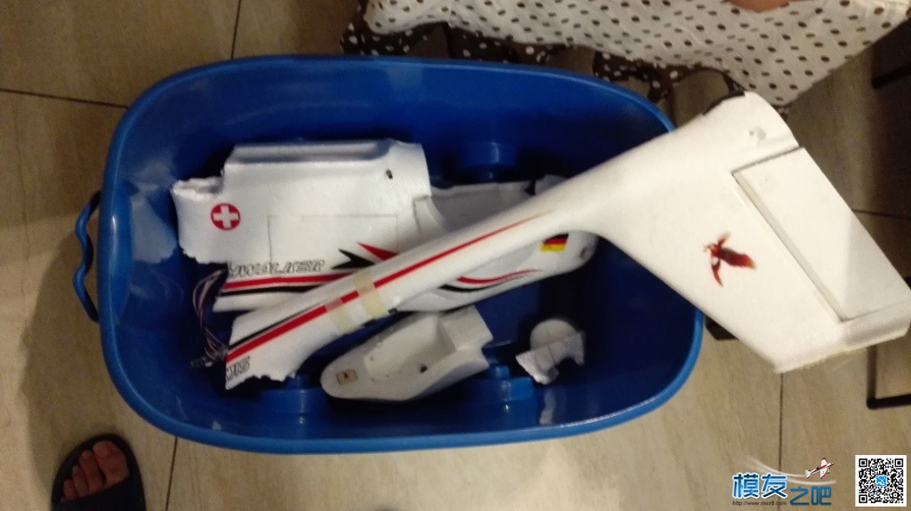

捡回尸体是这样的
炸烂的1680修复记 修复 作者:kingdog 4208
炸烂的1680修复记 修复 作者:kingdog 814
炸烂的1680修复记 修复 作者:kingdog 388

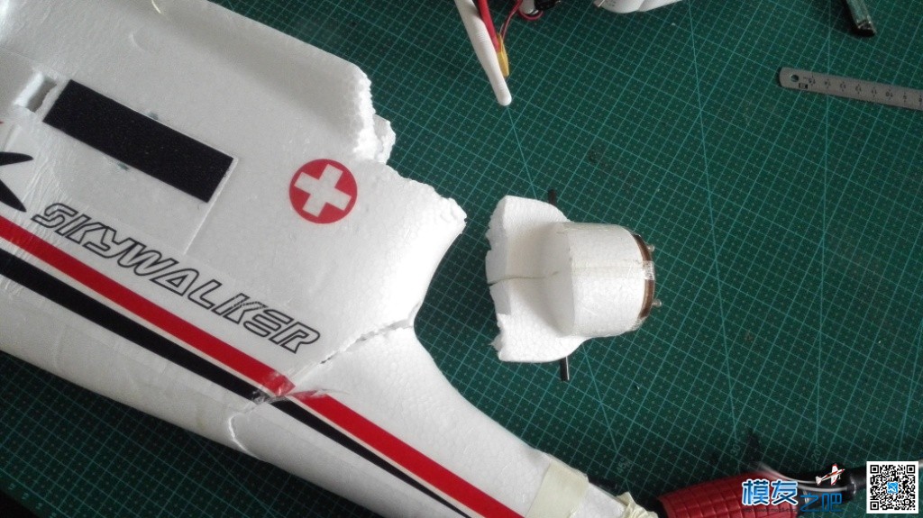

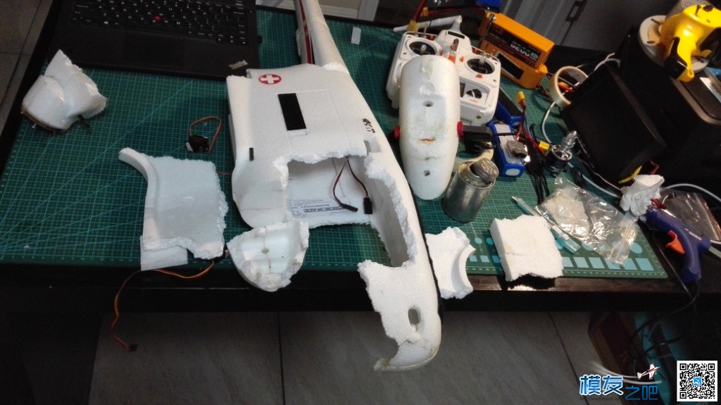

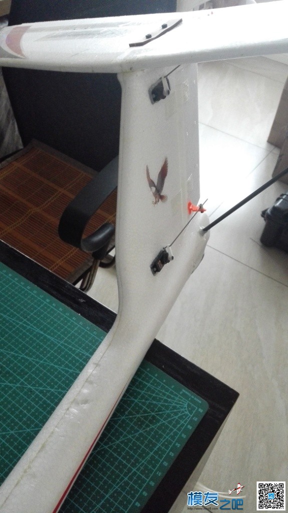

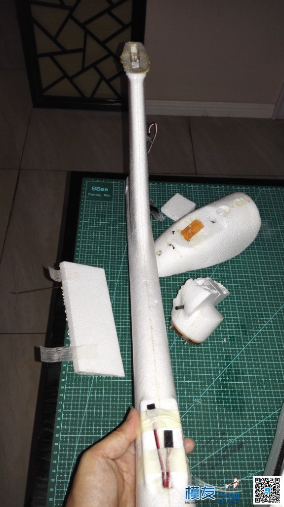

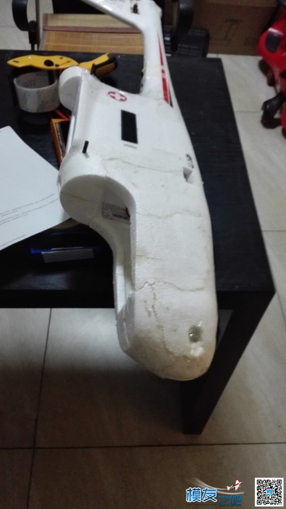

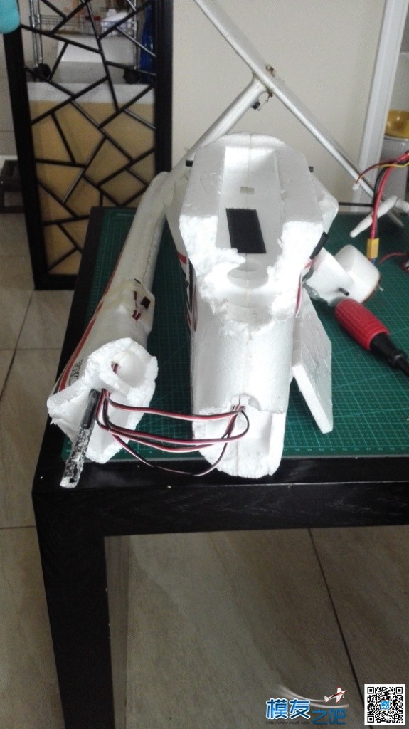

机头烂了,电机座及下面的泡沫掉了,机身中部裂开,垂尾变形撕裂,垂尾舵面撕裂,尾撑杆掉一个。
先把机身裂开的部分完全切割开
炸烂的1680修复记 修复 作者:kingdog 5891
电装全拆除
炸烂的1680修复记 修复 作者:kingdog 6975

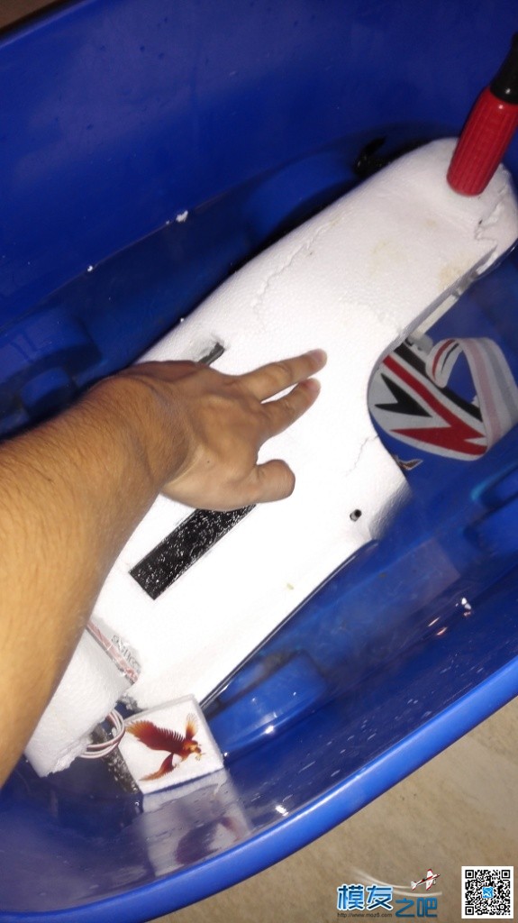

泡开水
炸烂的1680修复记 修复 作者:kingdog 6312
炸烂的1680修复记 修复 作者:kingdog 2655
泡完开水的样子
炸烂的1680修复记 修复 作者:kingdog 3393
尾巴已经直了
炸烂的1680修复记 修复 作者:kingdog 5352

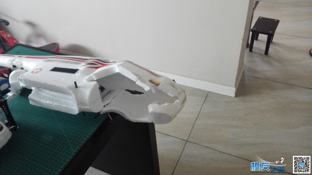

机头
炸烂的1680修复记 修复 作者:kingdog 2596

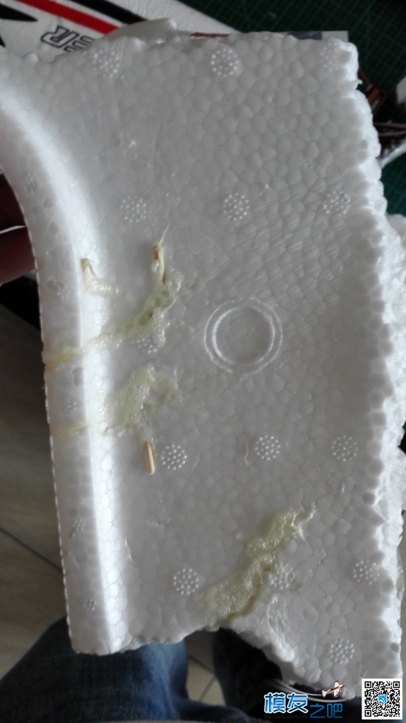

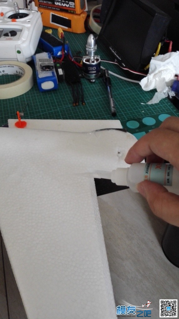

所有裂开的地方切开
炸烂的1680修复记 修复 作者:kingdog 7832
切开的地方用泡沫胶+牙签粘好
炸烂的1680修复记 修复 作者:kingdog 848

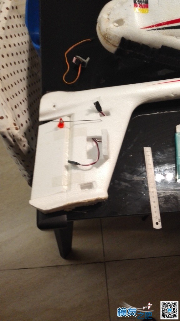

尾巴裂开的地方用502
炸烂的1680修复记 修复 作者:kingdog 9696
炸烂的1680修复记 修复 作者:kingdog 581

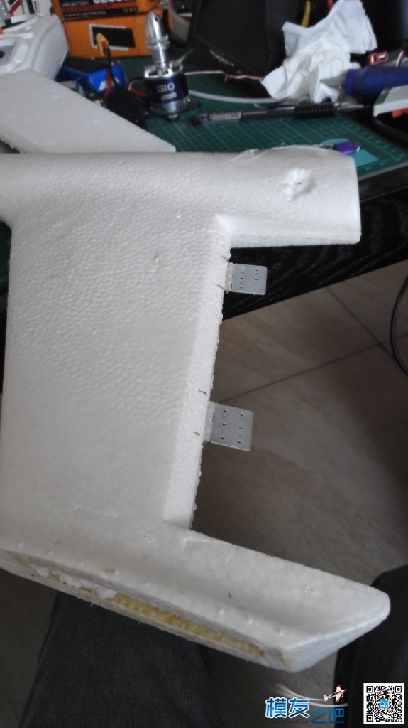

恢复垂尾,用铰链
炸烂的1680修复记 修复 作者:kingdog 3224

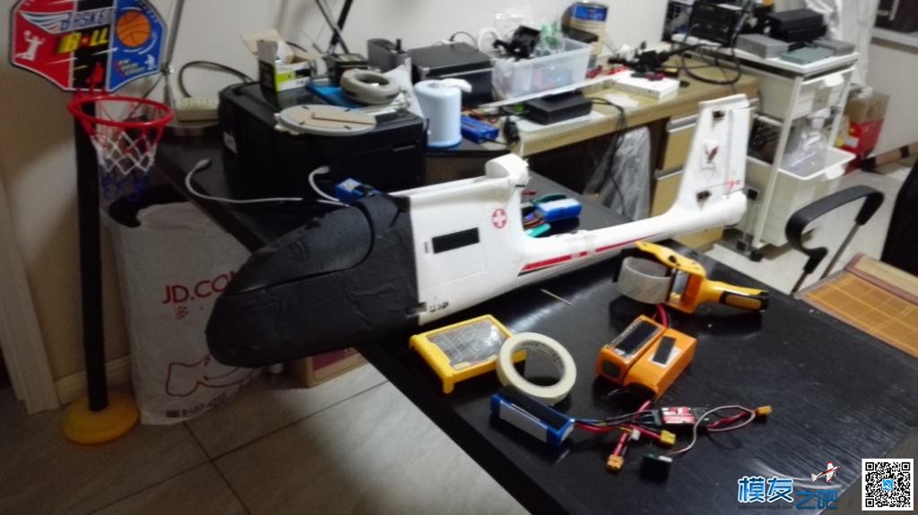

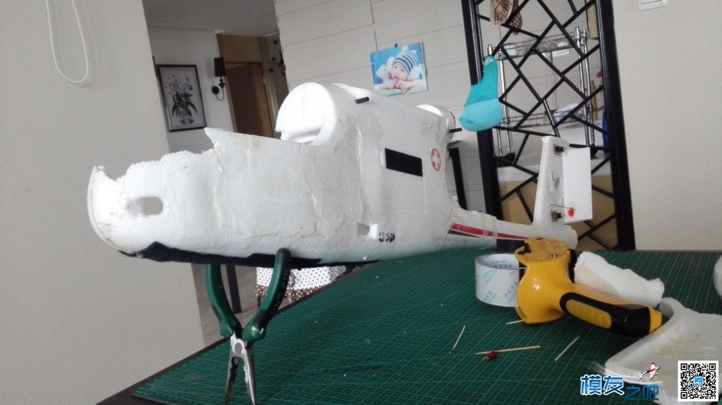

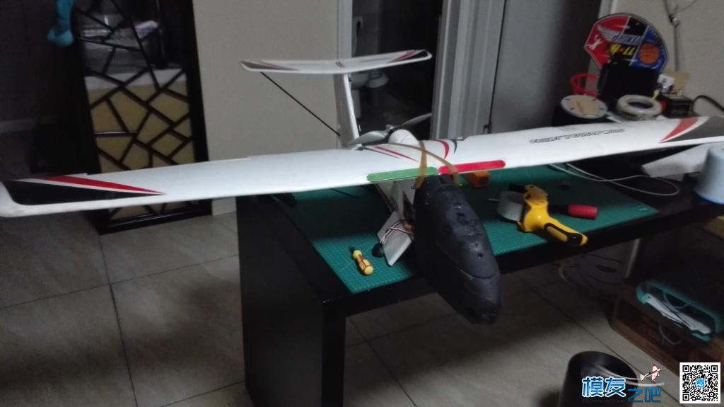

机头慢慢拼接起来
炸烂的1680修复记 修复 作者:kingdog 5235
完工
炸烂的1680修复记 修复 作者:kingdog 6815
拼接痕迹太丑了,自喷漆涂黑。
炸烂的1680修复记 修复 作者:kingdog 5069
炸烂的1680修复记 修复 作者:kingdog 9518

泡开水起床逻辑?
 楼主| 发表于 2015-8-26 10:37:14 | 显示全部楼层
Fo__you 发表于 2015-8-26 10:05
泡开水起床逻辑?
什么?没看明白。。
发表于 2015-8-26 11:07:44 | 显示全部楼层
泡开水是不是就慢慢恢复了,能完全愈合么~
 楼主| 发表于 2015-8-26 11:09:39 | 显示全部楼层
不能,大的口子切开,泡沫胶+碳棒。
身为屌丝只能泡沫胶+牙签了。

kingdog 发表于 2015-8-26 10:37 炸烂的1680修复记 修复 作者:Fo__you 3184
什么?没看明白。。
泡开水什么逻辑,能变回来?
 楼主| 发表于 2015-8-26 17:43:54 | 显示全部楼层
Fo__you 发表于 2015-8-26 17:40
泡开水什么逻辑,能变回来?
貌似是让泡沫重新发泡,被压缩的部分再涨开。
