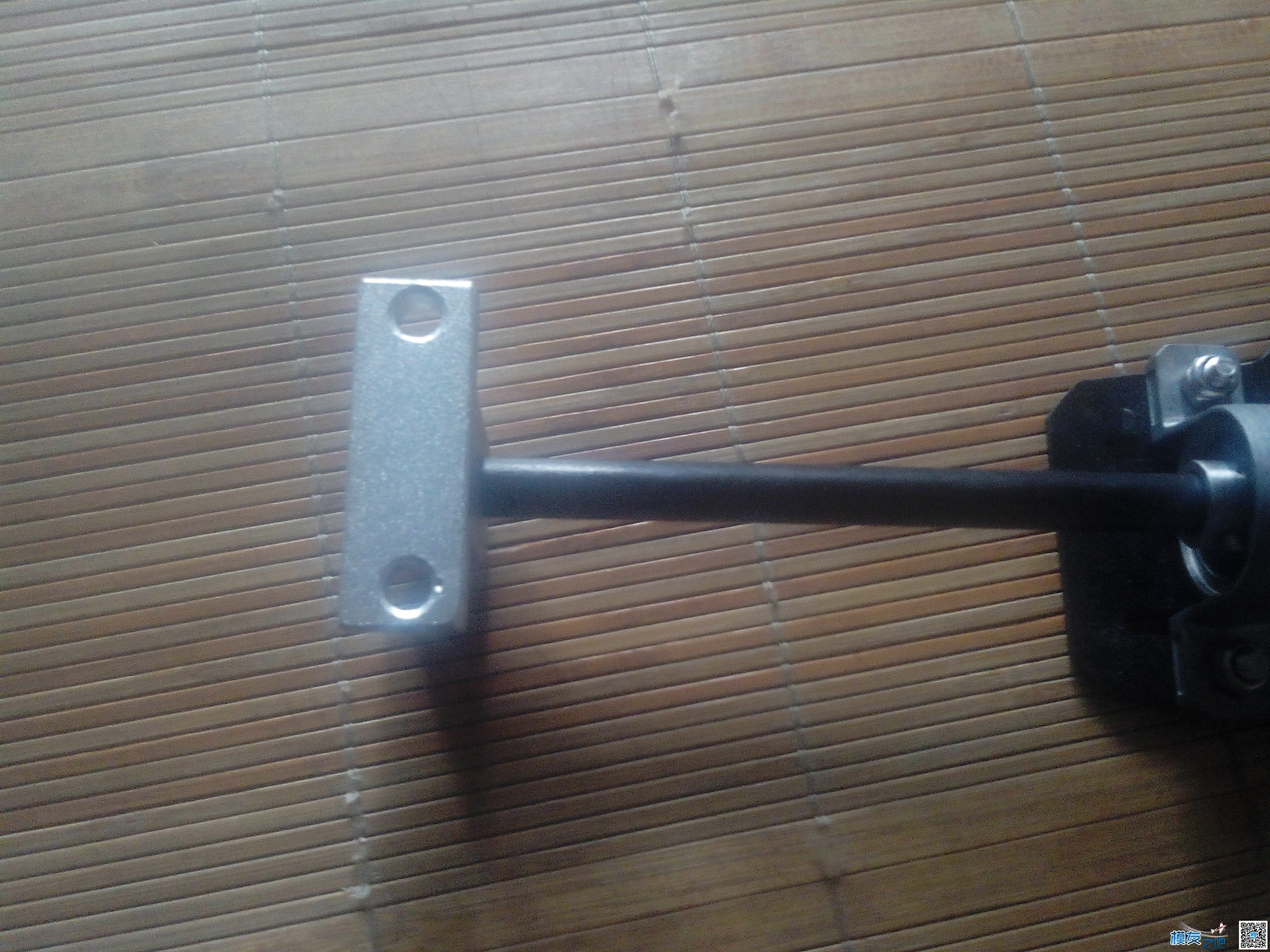

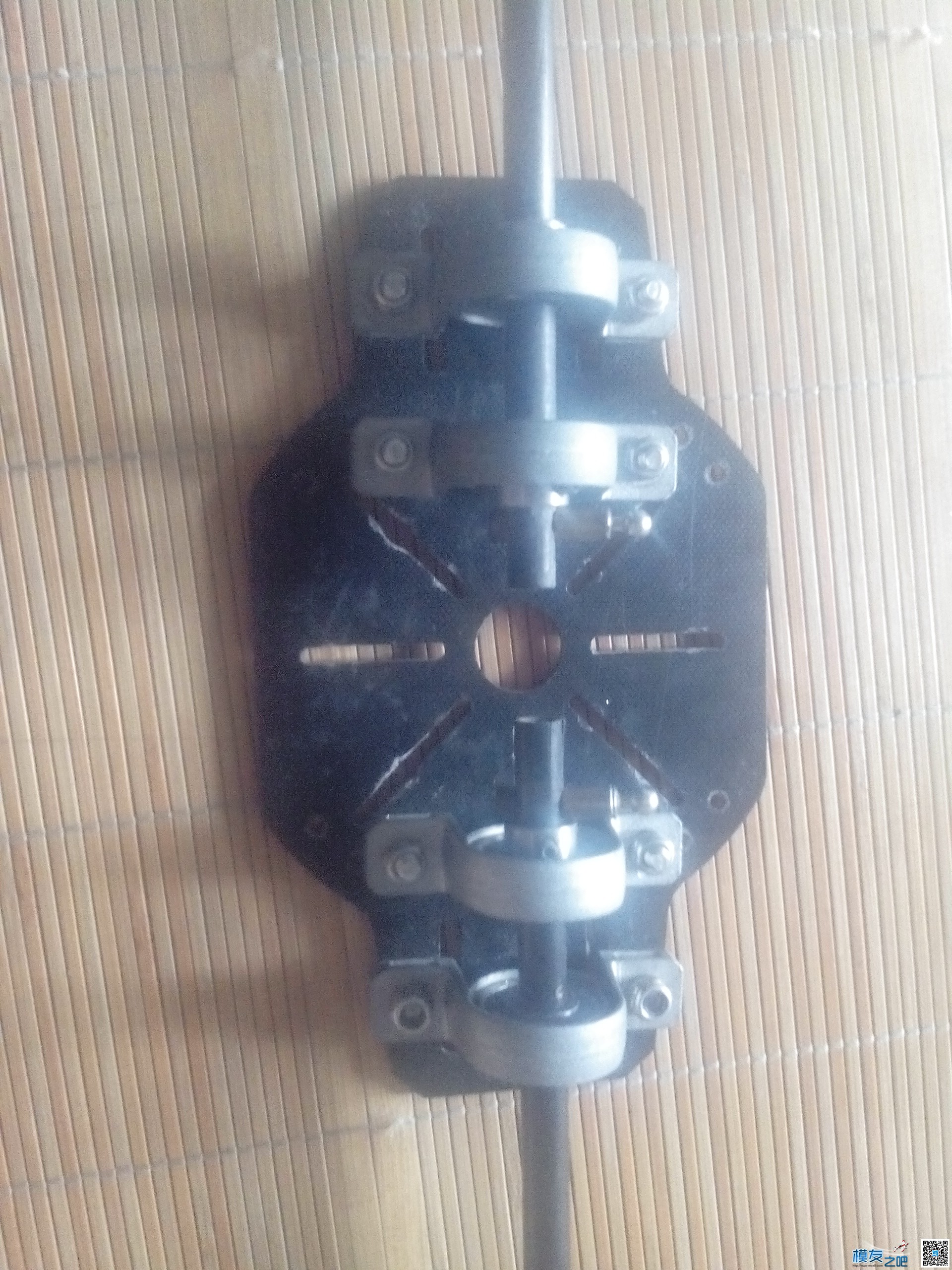

一直想做一个两轴玩玩,但是研究了很多两轴和三轴尾电机的结构之后都觉得不怎么合理,要么结构复杂,要么就是虚位太大。于是决定自己设计一个。
轴承座的型号是kp08 管夹的型号是sk8  买回家才发现比我想象中的要大很多!先将就着用吧。
底板是330四轴的中心板,机臂是脚架上的8mm玻纤管。
现在面临的问题就是舵机的虚位问题了,现在暂时用这舵机顶住,家里也有很多金属舵机,都是原来固定翼上退役下来的,都是稍微有点虚位的,但是我最不能忍的就是有任何虚位!!!过两天买新的金属舵机换上!
不多说,看图吧。
现在板子上打眼装好轴承座。
两轴矢量电机的完美解决方案! 解决方案,电机 作者:想灰的孩纸 8689
然后在管子的另一端装上管夹,同时也是电机座,孔位和2212电机安装片的孔位一模一样。

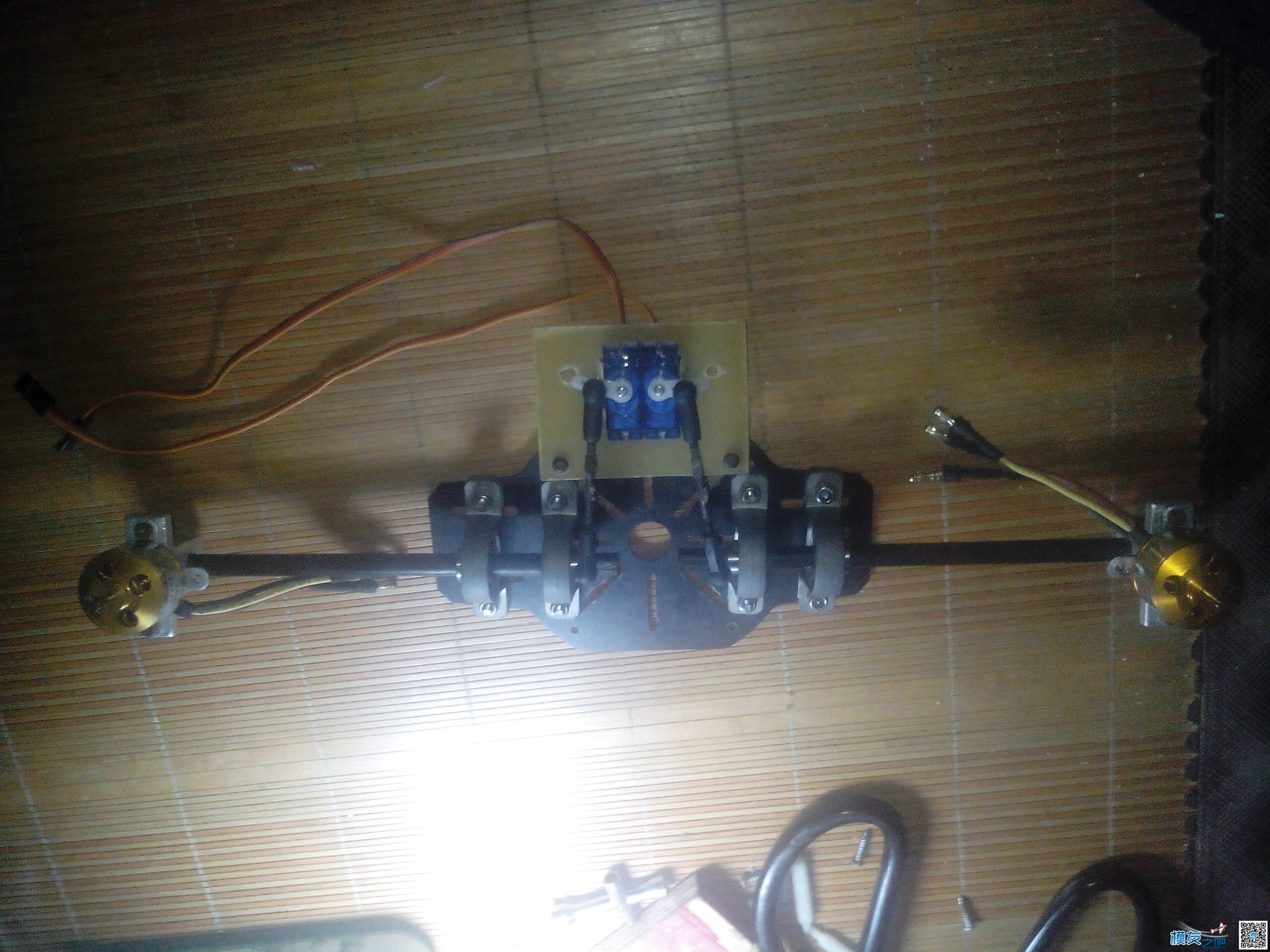

装上电机,电机是上次在老晋哪儿捡的大白菜,50块4个还包邮。两轴矢量电机的完美解决方案! 解决方案,电机 作者:想灰的孩纸 5023
两轴矢量电机的完美解决方案! 解决方案,电机 作者:想灰的孩纸 7176
两边都装上。
两轴矢量电机的完美解决方案! 解决方案,电机 作者:想灰的孩纸 2199

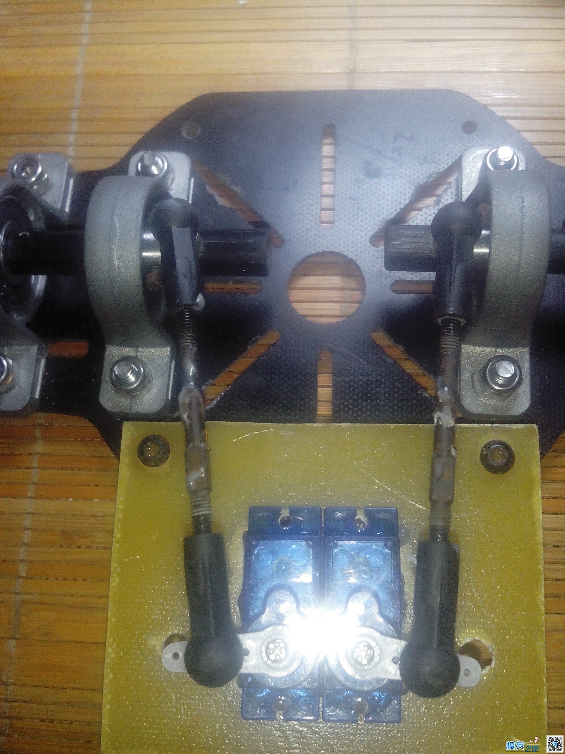

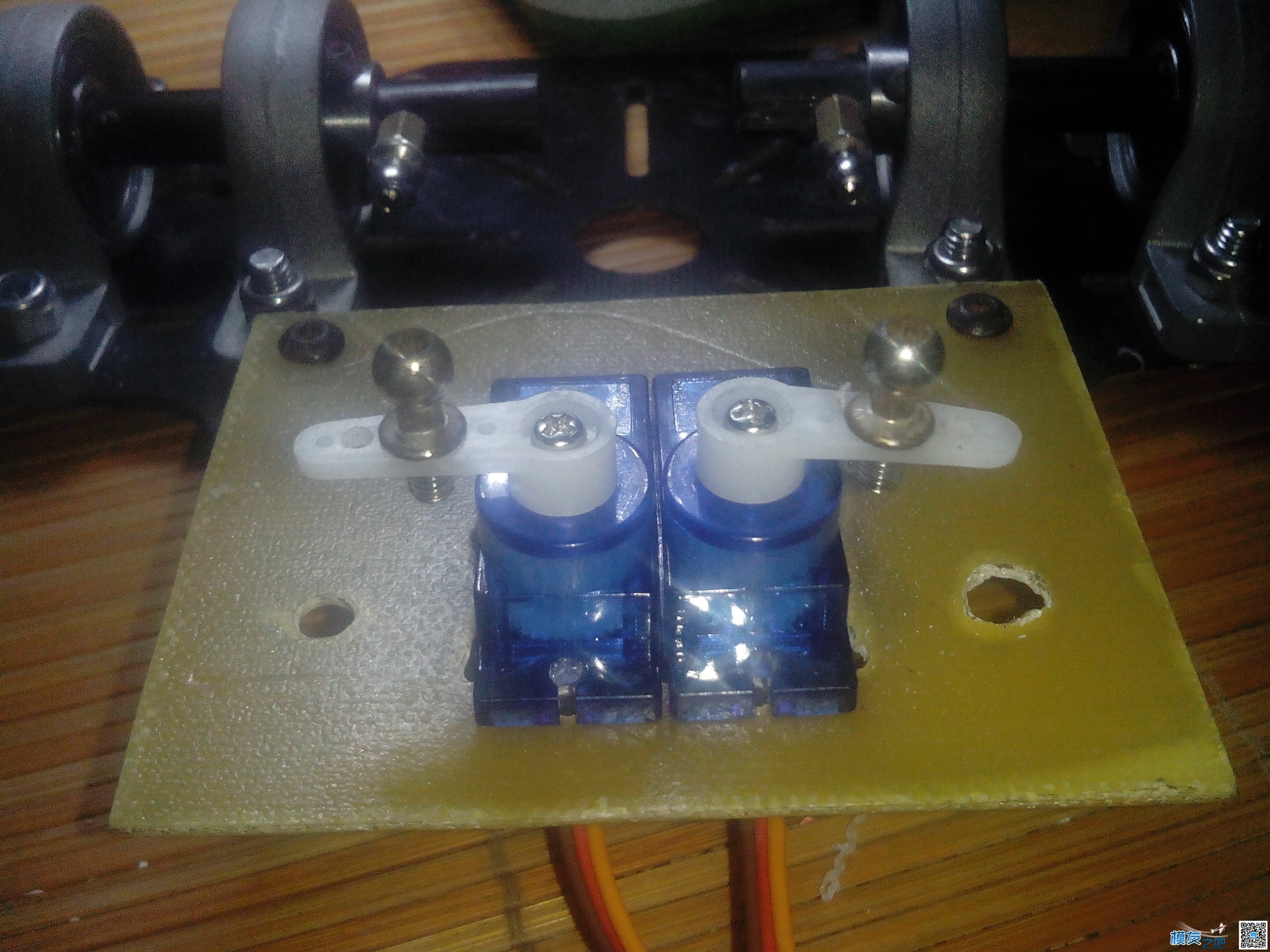

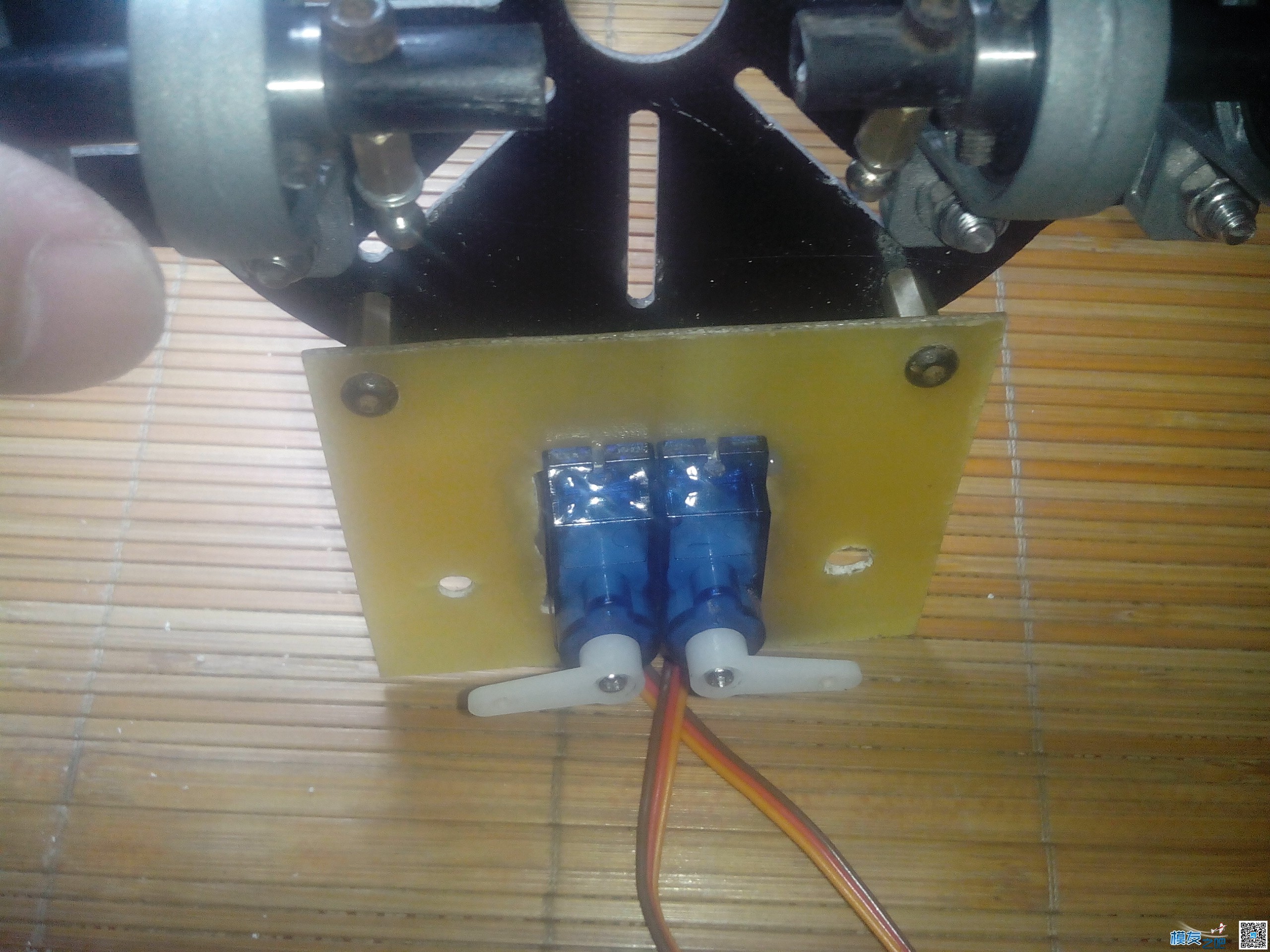

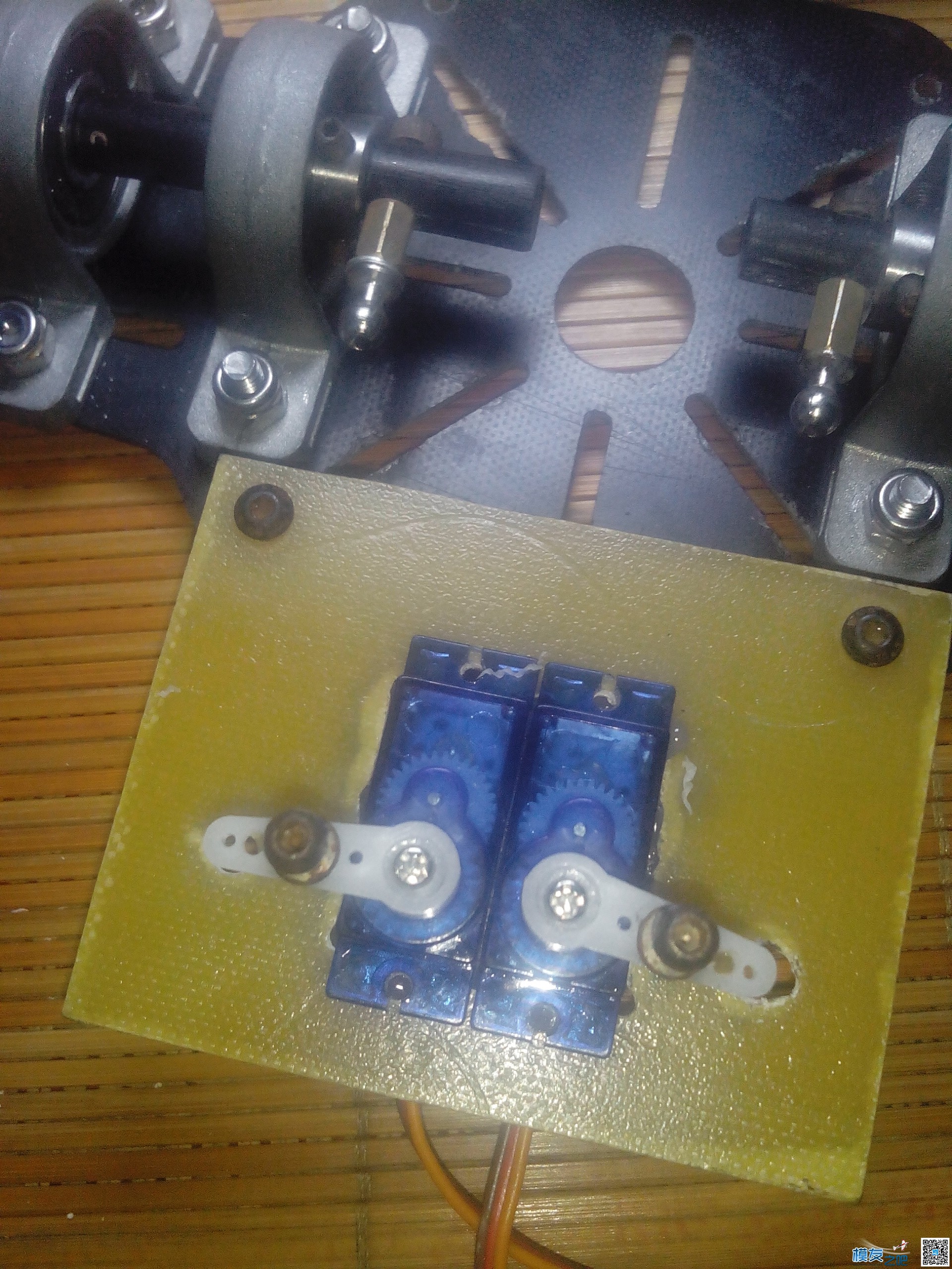

舵机的安装动了不少心思,最后才确定下来这方案的。
两轴矢量电机的完美解决方案! 解决方案,电机 作者:想灰的孩纸 7367
两轴矢量电机的完美解决方案! 解决方案,电机 作者:想灰的孩纸 8115
给舵机臂拧上球头。因为那一端用的3mm的球头,所以这边也必须用3mm的,我怕有点吃不消。球头和拉杆式从我平跑车上拆的。两轴矢量电机的完美解决方案! 解决方案,电机 作者:想灰的孩纸 8507
两轴矢量电机的完美解决方案! 解决方案,电机 作者:想灰的孩纸 8863
两轴矢量电机的完美解决方案! 解决方案,电机 作者:想灰的孩纸 9104
两轴矢量电机的完美解决方案! 解决方案,电机 作者:想灰的孩纸 5864
两轴矢量电机的完美解决方案! 解决方案,电机 作者:想灰的孩纸 6912
最后上称。我擦咧,有点重。起飞重量的稍微控制控制了,不然要换2216电机了。
两轴矢量电机的完美解决方案! 解决方案,电机 作者:想灰的孩纸 5931
今天就先到这了,明天装电装。
两轴矢量电机的完美解决方案! 解决方案,电机 作者:想灰的孩纸 9524
发表于 2015-8-22 00:20:27 | 显示全部楼层
你确定这两个舵机在电机上桨后拉得动吗?
 楼主| 发表于 2015-8-22 02:54:57 | 显示全部楼层
请叫我饺子 发表于 2015-8-22 00:20
你确定这两个舵机在电机上桨后拉得动吗?
受力部位在两个轴承那儿,舵机只是驱动旋转部分,完全hold住。

 楼主| 发表于 2015-8-22 21:55:25 | 显示全部楼层
zipray 发表于 2015-8-22 20:59
首先肯定楼主的钻研,两轴矢量飞行器的设计难度比较大,楼主的动手能力很强,佩服。下来我说几点问题:两轴 ...
听了你的一席话,顿时感觉茅塞顿开!总结出一个道理就是:电机座太高了。
我也觉得很有道理,那管夹完全没有存在的必要。
于是连夜改进设计。就改成了下面这幅样子,重量还减轻了50克左右。很期待你的设计!
两轴矢量电机的完美解决方案! 解决方案,电机 作者:想灰的孩纸 9868
两轴矢量电机的完美解决方案! 解决方案,电机 作者:想灰的孩纸 5245
两轴矢量电机的完美解决方案! 解决方案,电机 作者:想灰的孩纸 5598
