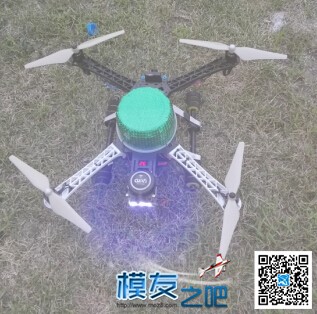

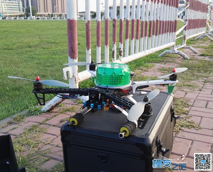

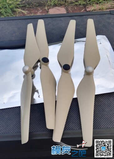

收到狼哥(论坛)赠送的CBQ9寸自锁桨已经3天了,经历了从收到桨的喜悦,到对这个桨的疑惑。

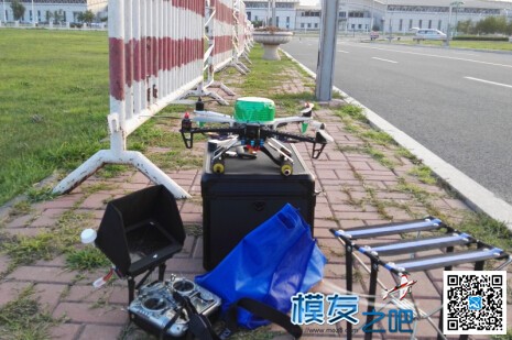

惯例,先说一下我测试这个桨所用的设备吧:
1\FC450(山寨黑羊)机架
2\银燕MT2213  kv930电机
3\乐天铂金30A电调,
4\雷家APM直针+6HGPS,
5\832(600mw)图传
6\音速  4200   5200   3S电池
下面,说下我对这个桨的感受吧(都是在没有重新调参的情况下进行的,直接就换桨飞行)

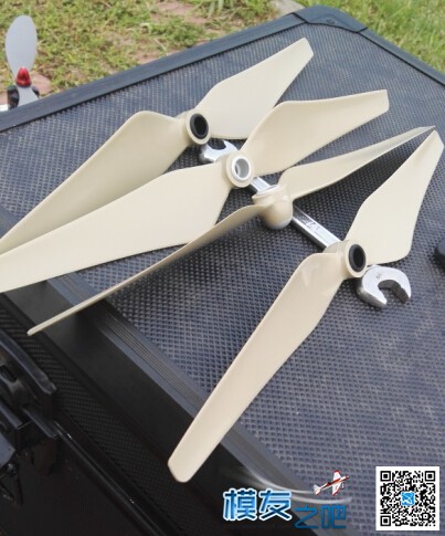

一、外观精致,做工精细,正反桨标注清楚
二、材质不错,但是个人感觉有点偏软。
三、兼容性强,适合大部分22类的电机
四、震动不点大,破风的声音、画面的果冻大于ATG
五,最关键的:前2、3分钟一切正常,之后,动力减弱,油门杆不变的情况下,一直下降,推油门也没有上升的迹象。
六、降落后,感觉桨有松动的情况
以上是我在现有的设备对CBQ9寸自锁桨的测试情况!

自锁桨拧上转到底即可?需要工具拧紧不?
bu xvyk 不需要  详情 回复 发表于 2016-10-28 09:47
 楼主| 发表于 2016-10-28 09:47:48 | 显示全部楼层
wolflee0902 发表于 2016-10-27 22:05
自锁桨拧上转到底即可?需要工具拧紧不?
bu  xvyk 不需要

发表于 2016-11-7 08:38:11 | 显示全部楼层
上边那个罩很个性
