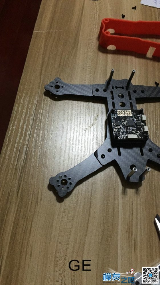

机身部分

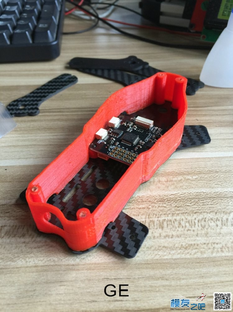

外框打印中  打印机是K800 改造了很多部分了
GE180Z  装机流程 减轻极致 天线,图传,飞控,电调,电机 作者:GE-FPV 5629

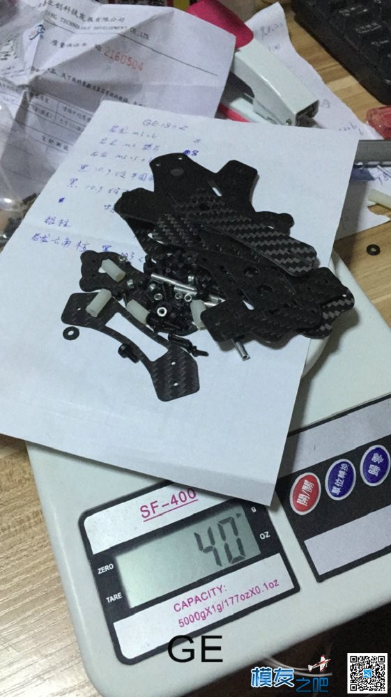

空机 重量 40g 可能不准。。。。。

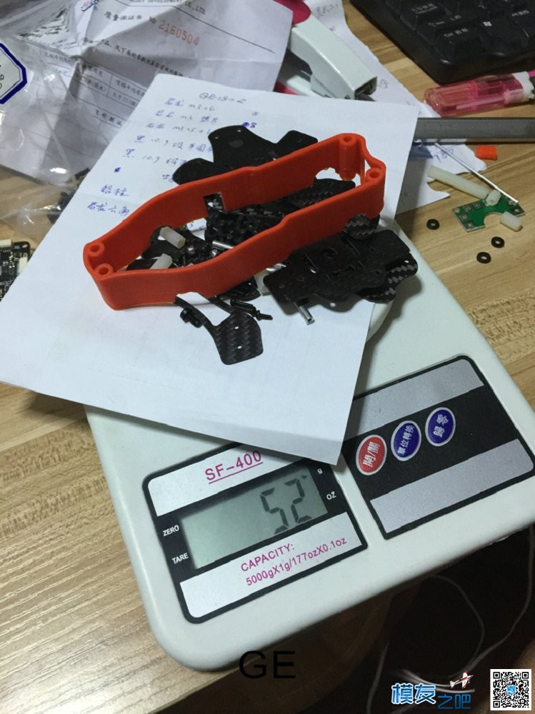

   GE180Z  装机流程 减轻极致 天线,图传,飞控,电调,电机 作者:GE-FPV 9438
加上打印的 52g
   GE180Z  装机流程 减轻极致 天线,图传,飞控,电调,电机 作者:GE-FPV 8610

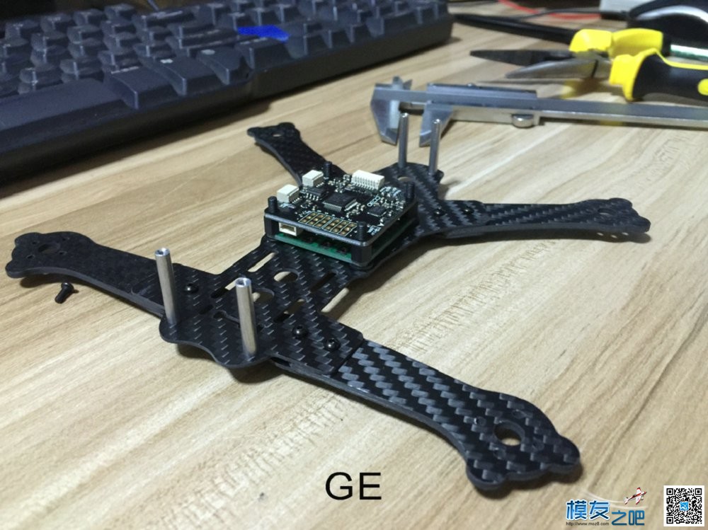

假组一下看看
    GE180Z  装机流程 减轻极致 天线,图传,飞控,电调,电机 作者:GE-FPV 3677
GE180Z  装机流程 减轻极致 天线,图传,飞控,电调,电机 作者:GE-FPV 355 GE180Z  装机流程 减轻极致 天线,图传,飞控,电调,电机 作者:GE-FPV 7242 GE180Z  装机流程 减轻极致 天线,图传,飞控,电调,电机 作者:GE-FPV 8450 GE180Z  装机流程 减轻极致 天线,图传,飞控,电调,电机 作者:GE-FPV 1080
发现没有USB孔。。。。。。见到伺候了

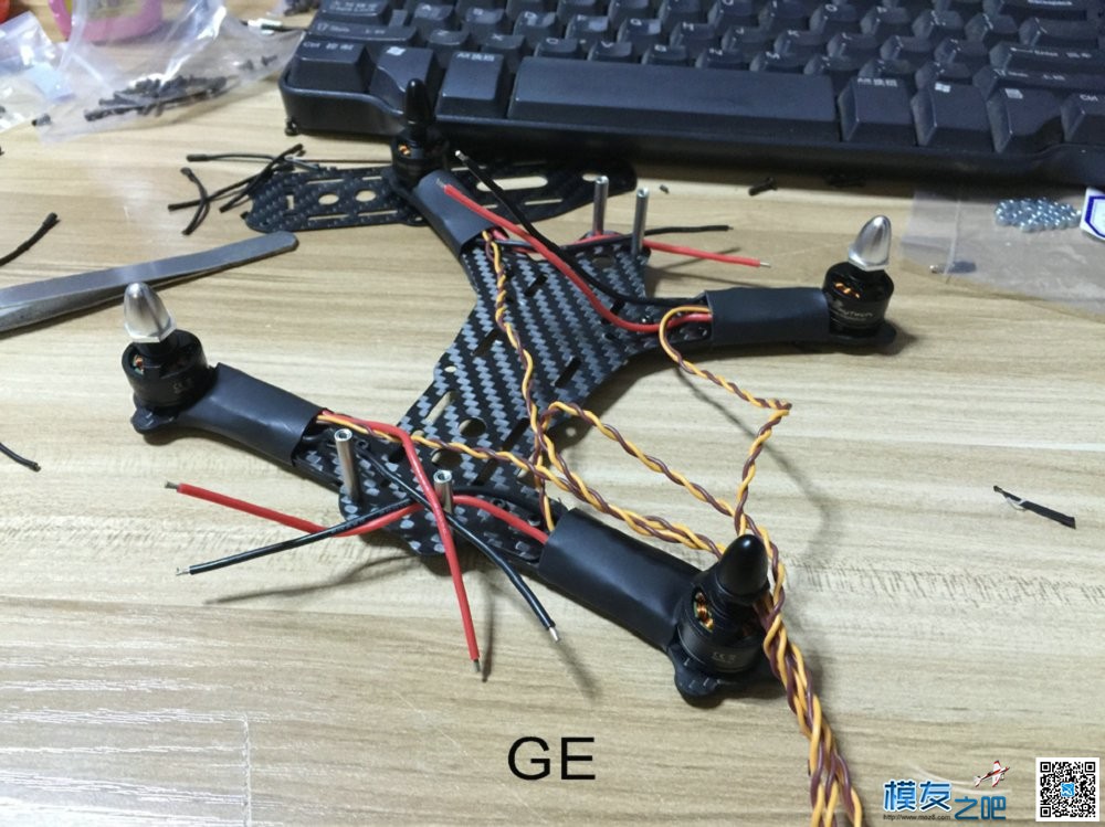

电机使用1306  3100kv, 电机线直接焊到电调上面
   GE180Z  装机流程 减轻极致 天线,图传,飞控,电调,电机 作者:GE-FPV 5483
   GE180Z  装机流程 减轻极致 天线,图传,飞控,电调,电机 作者:GE-FPV 2747
热缩管直接捆绑,注意电调和机臂要绝缘,上图看看,我是用电机线挡在电调下面的,绝缘了
   GE180Z  装机流程 减轻极致 天线,图传,飞控,电调,电机 作者:GE-FPV 1502

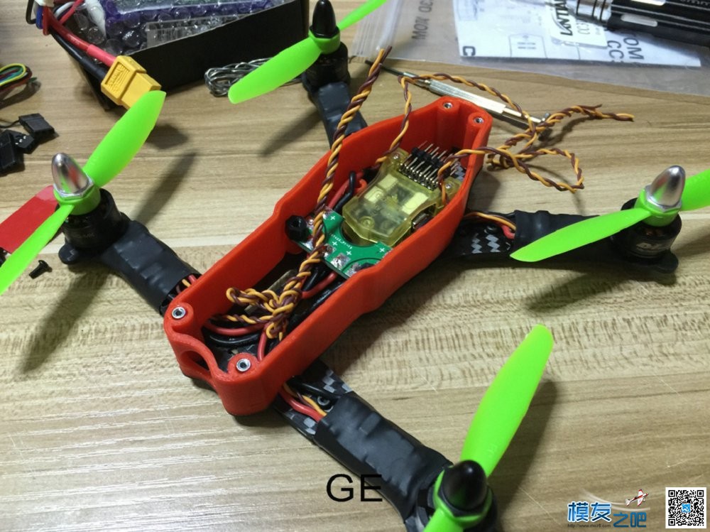

预览一下
   GE180Z  装机流程 减轻极致 天线,图传,飞控,电调,电机 作者:GE-FPV 9553

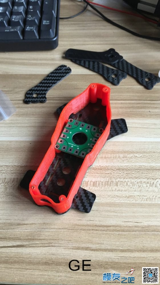

预览两下(图里的迷你分电板被我切成两半来使用,下面会安装有图)
   GE180Z  装机流程 减轻极致 天线,图传,飞控,电调,电机 作者:GE-FPV 8038

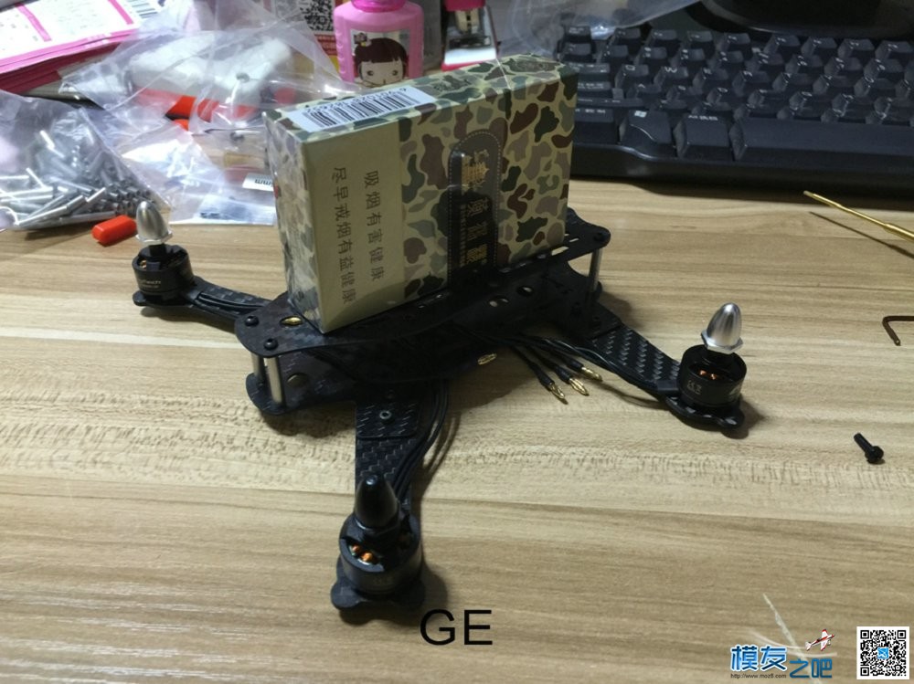

预览三下 碳纤维板 打印件 螺丝 电机 桨
GE180Z  装机流程 减轻极致 天线,图传,飞控,电调,电机 作者:GE-FPV 4152

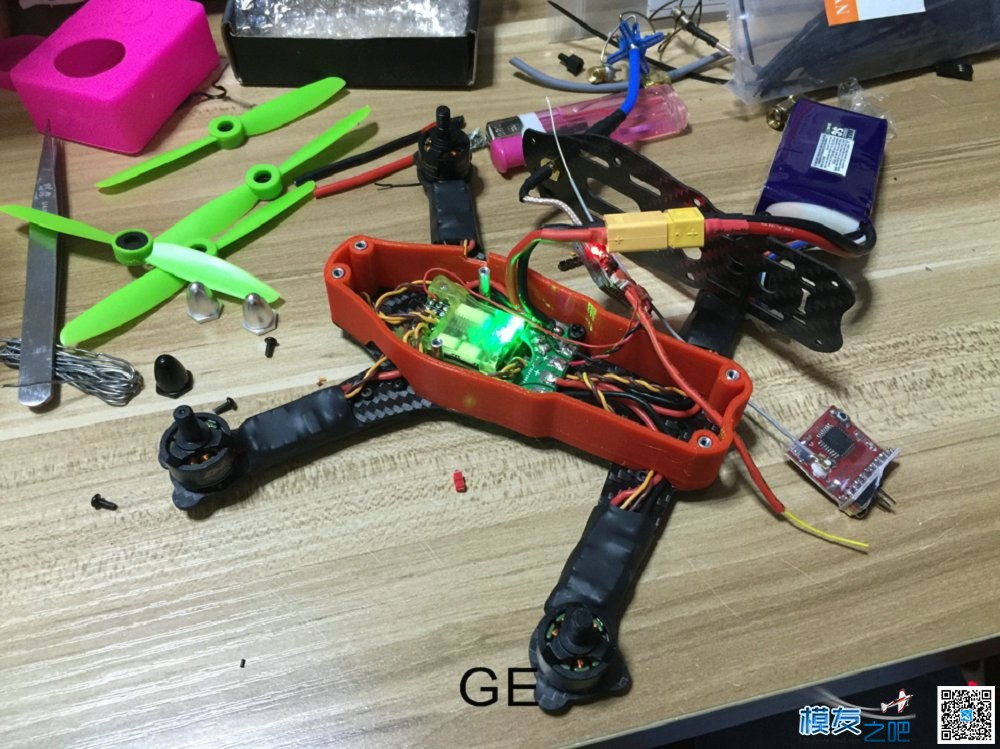

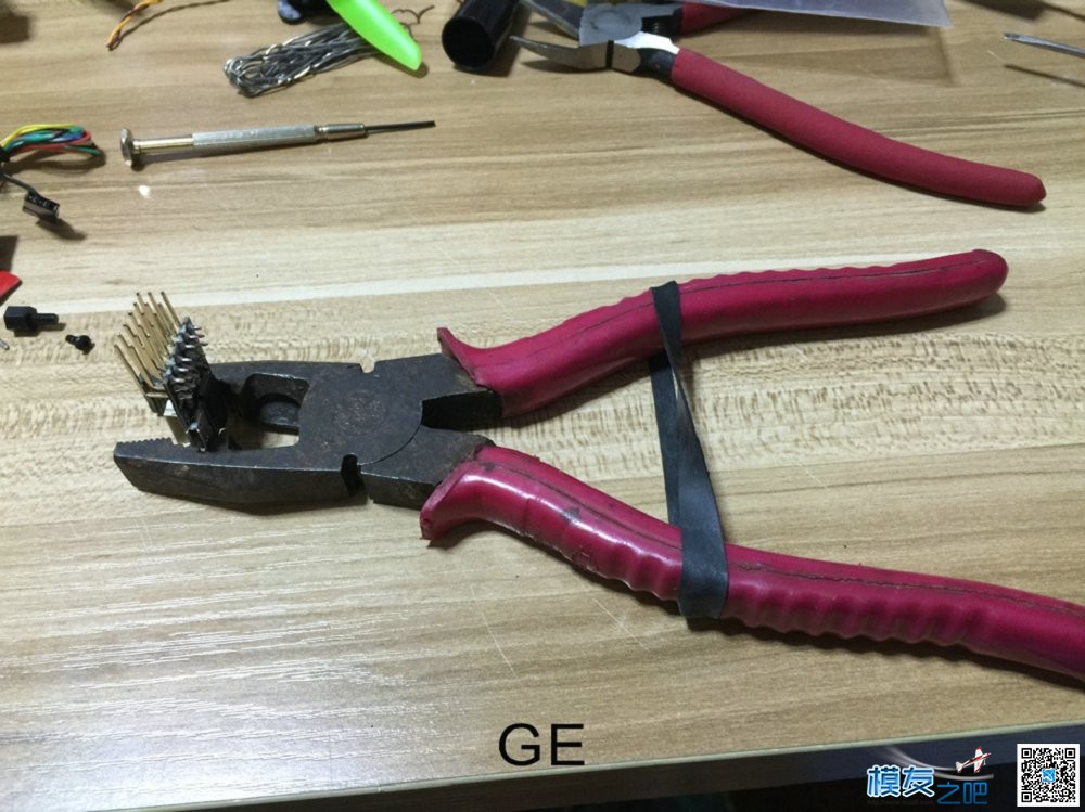

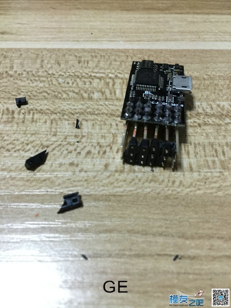

MINI CC3D 减轻
去掉外壳之后,先把 飞控上面 排针的塑料座 用镊子翘掉,然后用烙铁 一根一根把排针焊下来
GE180Z  装机流程 减轻极致 天线,图传,飞控,电调,电机 作者:GE-FPV 9516
GE180Z  装机流程 减轻极致 天线,图传,飞控,电调,电机 作者:GE-FPV 8326
GE180Z  装机流程 减轻极致 天线,图传,飞控,电调,电机 作者:GE-FPV 325
GE180Z  装机流程 减轻极致 天线,图传,飞控,电调,电机 作者:GE-FPV 5537
GE180Z  装机流程 减轻极致 天线,图传,飞控,电调,电机 作者:GE-FPV 8621
GE180Z  装机流程 减轻极致 天线,图传,飞控,电调,电机 作者:GE-FPV 9090
预览一下
预览两下

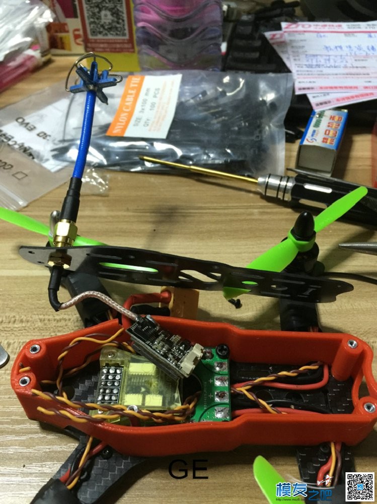

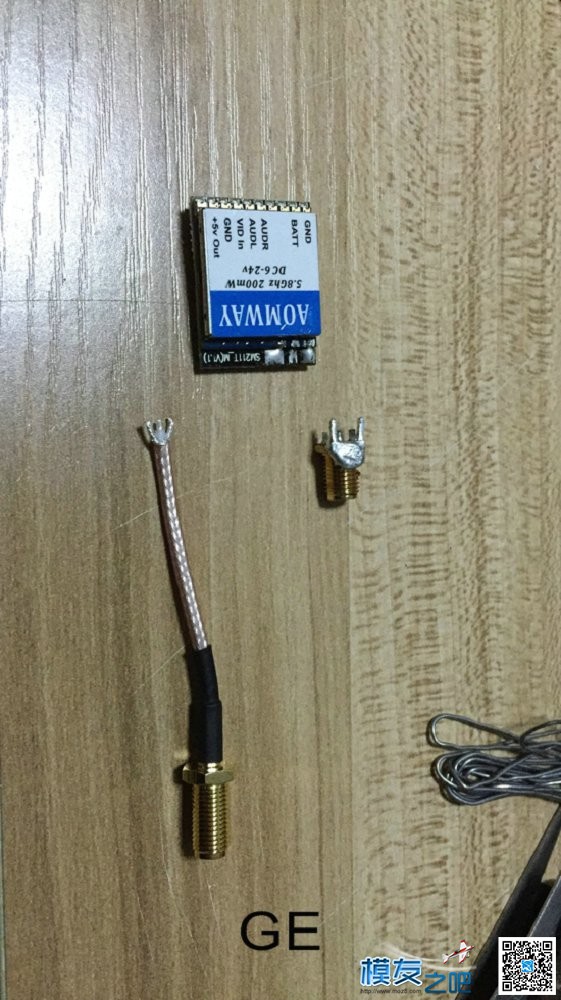

图传部分
AOMWAY 200mw 图传  群友说直接把天线的sma座子拆掉,天线直接焊到图传上去么算了,不过不行呢,直接焊天线不能穿过碳板,所以这样搞了,图传上的sma拆掉 ,焊根延长线
       GE180Z  装机流程 减轻极致 天线,图传,飞控,电调,电机 作者:GE-FPV 356 GE180Z  装机流程 减轻极致 天线,图传,飞控,电调,电机 作者:GE-FPV 4250
预览一下
GE180Z  装机流程 减轻极致 天线,图传,飞控,电调,电机 作者:GE-FPV 9003 GE180Z  装机流程 减轻极致 天线,图传,飞控,电调,电机 作者:GE-FPV 6033

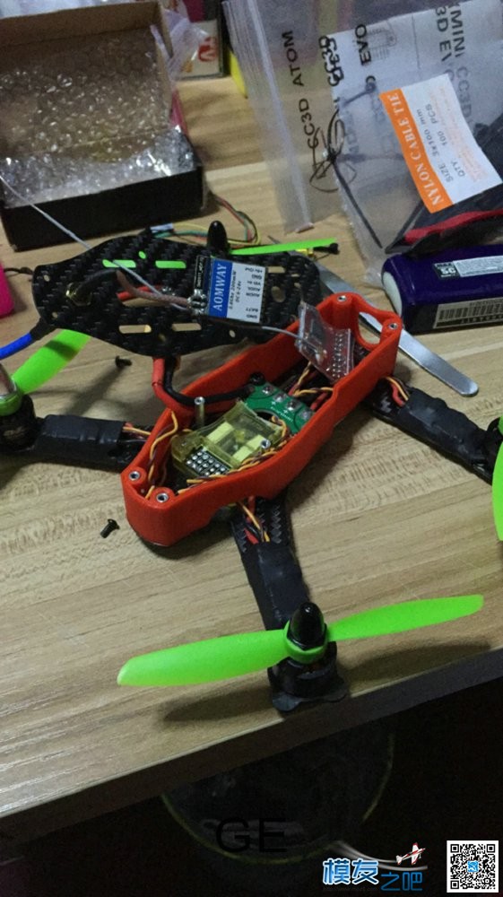

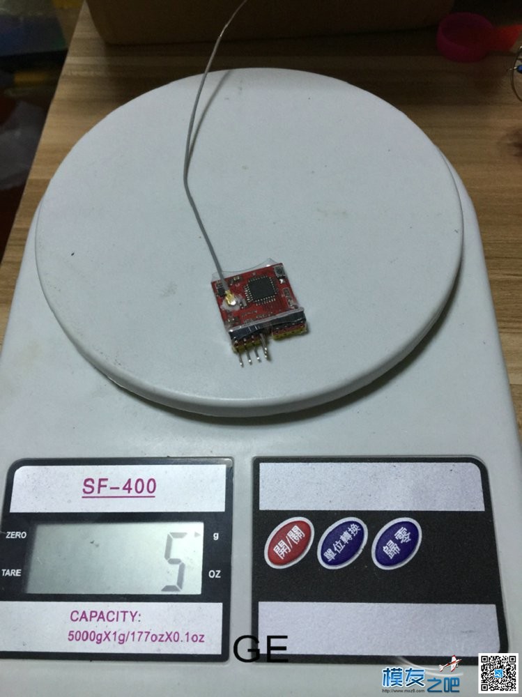

接受机部分
我使用富斯9 换了 frsky 高频头, 接收机是开源接收机,兼容的 8通PMW 带PPM 输出, 我使用PPM 模式。 然后把排针都剪掉了,
    GE180Z  装机流程 减轻极致 天线,图传,飞控,电调,电机 作者:GE-FPV 7032
GE180Z  装机流程 减轻极致 天线,图传,飞控,电调,电机 作者:GE-FPV 4553
GE180Z  装机流程 减轻极致 天线,图传,飞控,电调,电机 作者:GE-FPV 9434
GE180Z  装机流程 减轻极致 天线,图传,飞控,电调,电机 作者:GE-FPV 6677
GE180Z  装机流程 减轻极致 天线,图传,飞控,电调,电机 作者:GE-FPV 8778
GE180Z  装机流程 减轻极致 天线,图传,飞控,电调,电机 作者:GE-FPV 5301

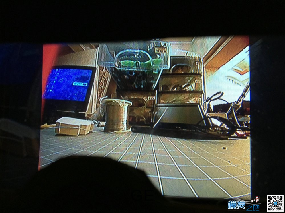

摄像头部分
某宝上的迷你 摄像头指甲盖那么大, 买了针孔的回来,不小心 电压上高了烧掉, 只能用5V 的,然后又买了个 鱼眼的回来,两个镜头调换了观察了一下,鱼眼的视角太光了, 很不合适,选用针孔的
    GE180Z  装机流程 减轻极致 天线,图传,飞控,电调,电机 作者:GE-FPV 9043 GE180Z  装机流程 减轻极致 天线,图传,飞控,电调,电机 作者:GE-FPV 7328 GE180Z  装机流程 减轻极致 天线,图传,飞控,电调,电机 作者:GE-FPV 9067
鱼眼镜头
GE180Z  装机流程 减轻极致 天线,图传,飞控,电调,电机 作者:GE-FPV 6567
针孔镜头
GE180Z  装机流程 减轻极致 天线,图传,飞控,电调,电机 作者:GE-FPV 6442 GE180Z  装机流程 减轻极致 天线,图传,飞控,电调,电机 作者:GE-FPV 3065

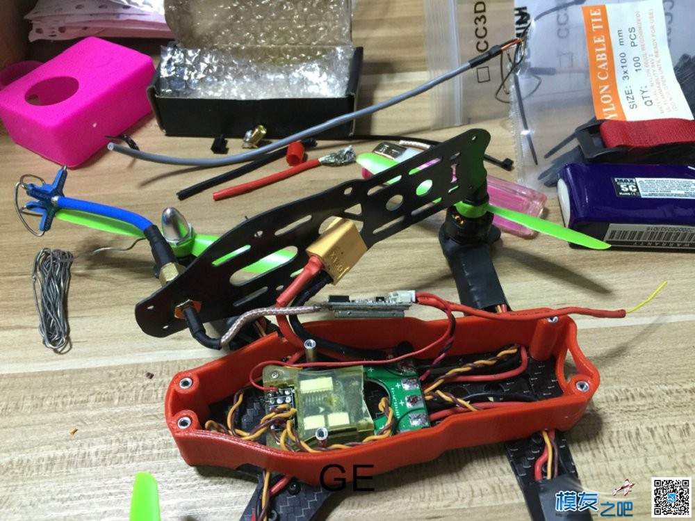

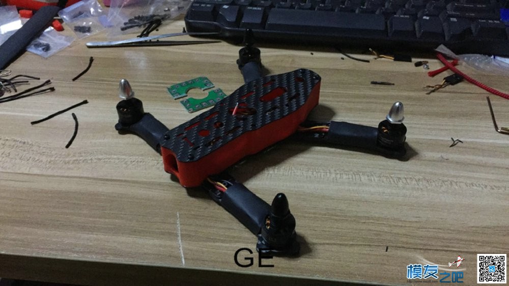

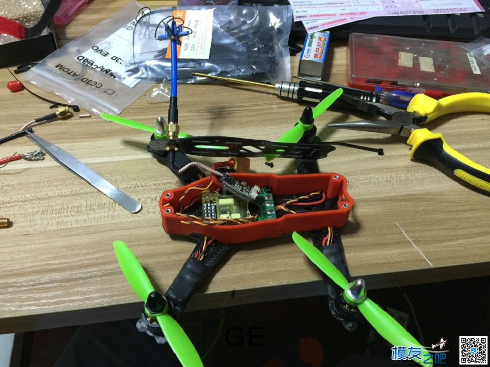

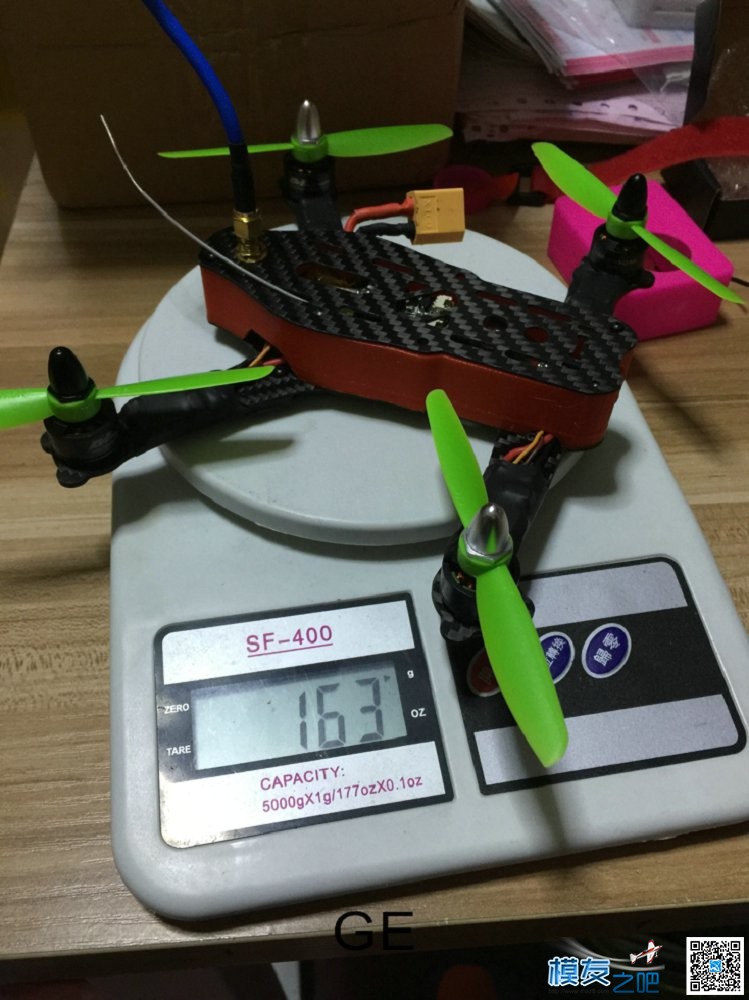

整体预览
180mm轴距
1306 3100kv
3s1000mha
4寸桨
迷你 CC3D
迷你分电板
aomway 200mw+小蓝天线+馈线延长线
总重量应该在257g 好像。。。。。。。。。
