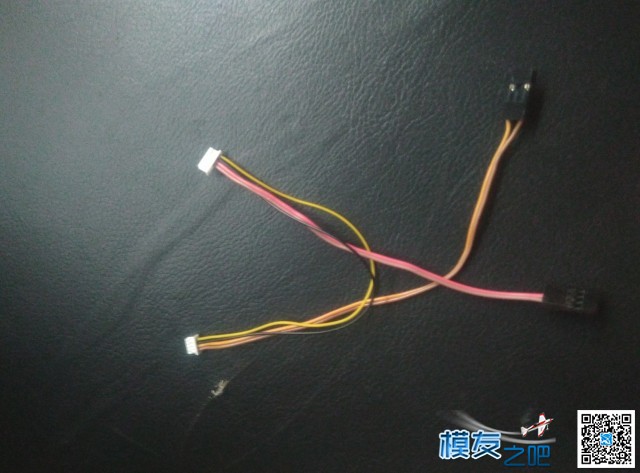

线材
小康精灵2 无 焊接 完美 布线(完)看图不说话傻子也会改装 大疆精灵2图片,dji精灵2,光影精灵2代,精灵2官网 作者:lvkangd12s 7850

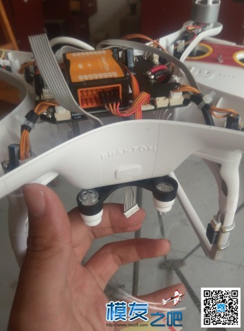

安装云台说明书
小康精灵2 无 焊接 完美 布线(完)看图不说话傻子也会改装 大疆精灵2图片,dji精灵2,光影精灵2代,精灵2官网 作者:lvkangd12s 2917
安装底座
小康精灵2 无 焊接 完美 布线(完)看图不说话傻子也会改装 大疆精灵2图片,dji精灵2,光影精灵2代,精灵2官网 作者:lvkangd12s 7967

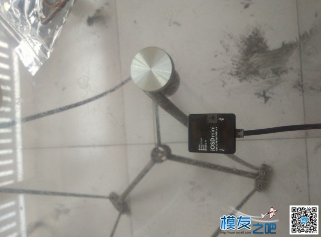

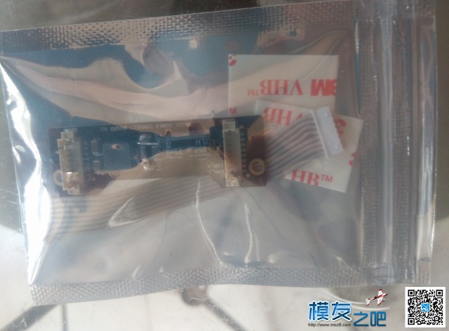

osd视频滤波板
小康精灵2 无 焊接 完美 布线(完)看图不说话傻子也会改装 大疆精灵2图片,dji精灵2,光影精灵2代,精灵2官网 作者:lvkangd12s 2498

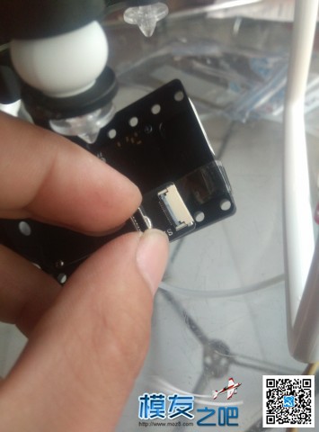

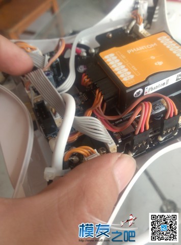

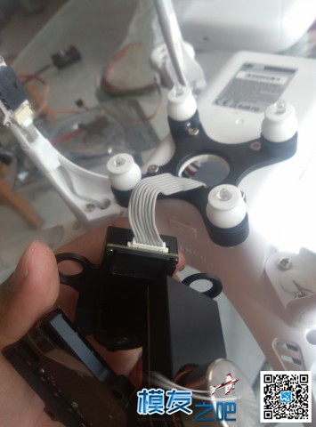

拔下原来的6p排线
小康精灵2 无 焊接 完美 布线(完)看图不说话傻子也会改装 大疆精灵2图片,dji精灵2,光影精灵2代,精灵2官网 作者:lvkangd12s 5575
安装短的
小康精灵2 无 焊接 完美 布线(完)看图不说话傻子也会改装 大疆精灵2图片,dji精灵2,光影精灵2代,精灵2官网 作者:lvkangd12s 4571
是不是正好
小康精灵2 无 焊接 完美 布线(完)看图不说话傻子也会改装 大疆精灵2图片,dji精灵2,光影精灵2代,精灵2官网 作者:lvkangd12s 223

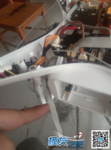

顺着云台孔出来
小康精灵2 无 焊接 完美 布线(完)看图不说话傻子也会改装 大疆精灵2图片,dji精灵2,光影精灵2代,精灵2官网 作者:lvkangd12s 7207

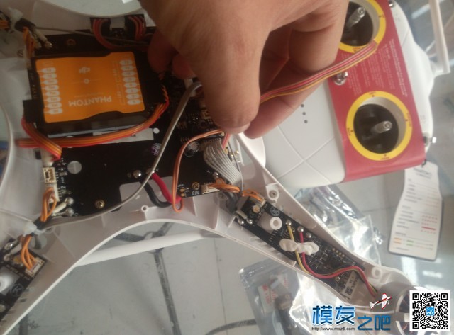

取下can口
小康精灵2 无 焊接 完美 布线(完)看图不说话傻子也会改装 大疆精灵2图片,dji精灵2,光影精灵2代,精灵2官网 作者:lvkangd12s 7687

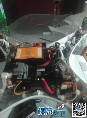

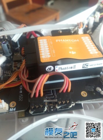

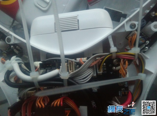

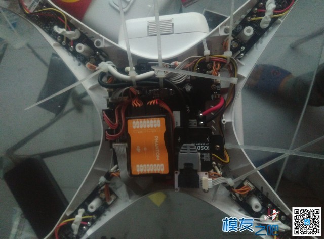

4安装好osd和电线
小康精灵2 无 焊接 完美 布线(完)看图不说话傻子也会改装 大疆精灵2图片,dji精灵2,光影精灵2代,精灵2官网 作者:lvkangd12s 4583
1
小康精灵2 无 焊接 完美 布线(完)看图不说话傻子也会改装 大疆精灵2图片,dji精灵2,光影精灵2代,精灵2官网 作者:lvkangd12s 4468
2
小康精灵2 无 焊接 完美 布线(完)看图不说话傻子也会改装 大疆精灵2图片,dji精灵2,光影精灵2代,精灵2官网 作者:lvkangd12s 6274
3
小康精灵2 无 焊接 完美 布线(完)看图不说话傻子也会改装 大疆精灵2图片,dji精灵2,光影精灵2代,精灵2官网 作者:lvkangd12s 8845
4整整齐齐萌萌哒
小康精灵2 无 焊接 完美 布线(完)看图不说话傻子也会改装 大疆精灵2图片,dji精灵2,光影精灵2代,精灵2官网 作者:lvkangd12s 6138

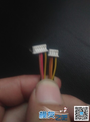

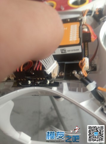

装上视频插头,把排线插进去,卡紧
小康精灵2 无 焊接 完美 布线(完)看图不说话傻子也会改装 大疆精灵2图片,dji精灵2,光影精灵2代,精灵2官网 作者:lvkangd12s 6398
4p排线定义
小康精灵2 无 焊接 完美 布线(完)看图不说话傻子也会改装 大疆精灵2图片,dji精灵2,光影精灵2代,精灵2官网 作者:lvkangd12s 6738
改装好的插头
小康精灵2 无 焊接 完美 布线(完)看图不说话傻子也会改装 大疆精灵2图片,dji精灵2,光影精灵2代,精灵2官网 作者:lvkangd12s 6315

主板上的
小康精灵2 无 焊接 完美 布线(完)看图不说话傻子也会改装 大疆精灵2图片,dji精灵2,光影精灵2代,精灵2官网 作者:lvkangd12s 1927

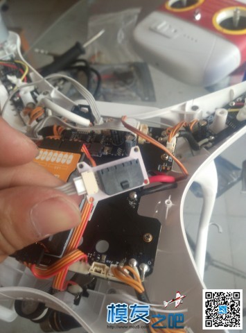

整理线路
小康精灵2 无 焊接 完美 布线(完)看图不说话傻子也会改装 大疆精灵2图片,dji精灵2,光影精灵2代,精灵2官网 作者:lvkangd12s 5637

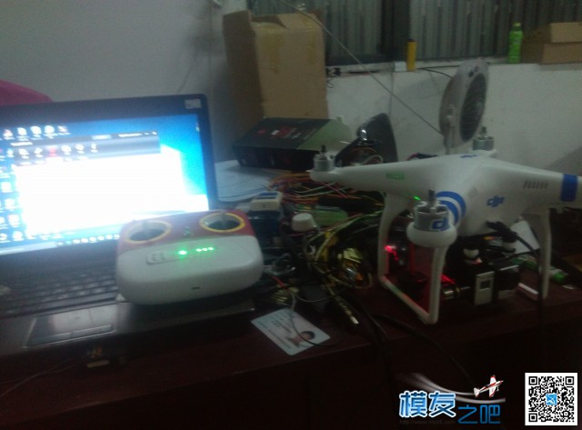

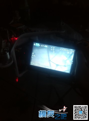

上电
小康精灵2 无 焊接 完美 布线(完)看图不说话傻子也会改装 大疆精灵2图片,dji精灵2,光影精灵2代,精灵2官网 作者:lvkangd12s 296

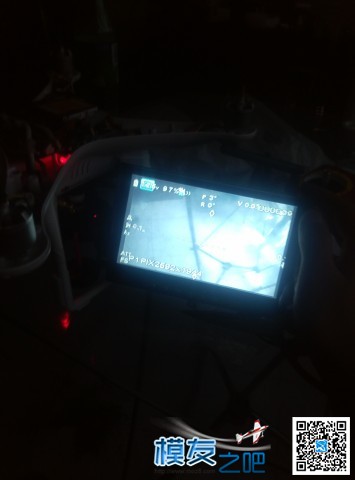

1
小康精灵2 无 焊接 完美 布线(完)看图不说话傻子也会改装 大疆精灵2图片,dji精灵2,光影精灵2代,精灵2官网 作者:lvkangd12s 6940
哈哈哈就用了一次
小康精灵2 无 焊接 完美 布线(完)看图不说话傻子也会改装 大疆精灵2图片,dji精灵2,光影精灵2代,精灵2官网 作者:lvkangd12s 1462
