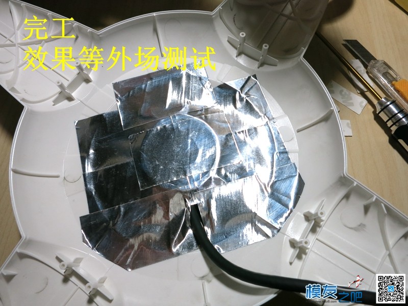

老晋一直想要个小巧点的机器,玩休闲点的航拍,续航不用太长,只要方便。
前一段时间收到了论坛送的TUTU小胖子机壳,装好后就想挂上云台和狗试试看,最近放假,正好加装。
实际情况是:
改装电池仓后,可以上3S5000电池,但是电池仓开口要用东西固定。
上3S3300电池,全重1343克。
起飞60%油门,姿态模式很稳,但是爬升慢。估计已经超过了E300动力正常起飞重量。
室内小飞,续航时间7-8分钟。落地电压3.65V。
下一步是上2216电机+4S电池,还是换E310动力呢?希望模友给点建议,多谢!

TUTU小胖子 加装云台和狗 改装电池仓 玩航拍 [ 老晋闲贴之... 更新时间,下一步,电池仓,照片,电机 作者:老晋 7081
GPS贴在顶部了.P2没有GPS无法解锁的。
