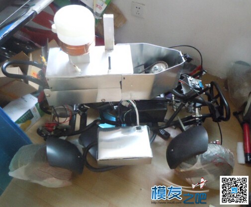

首先平台选取。
【我爱DIY】“夜不收”遥控车系统(61楼场外视频) 航模,固定翼,天线,舵机,电调 作者:耍流氓的小屁孩 9751

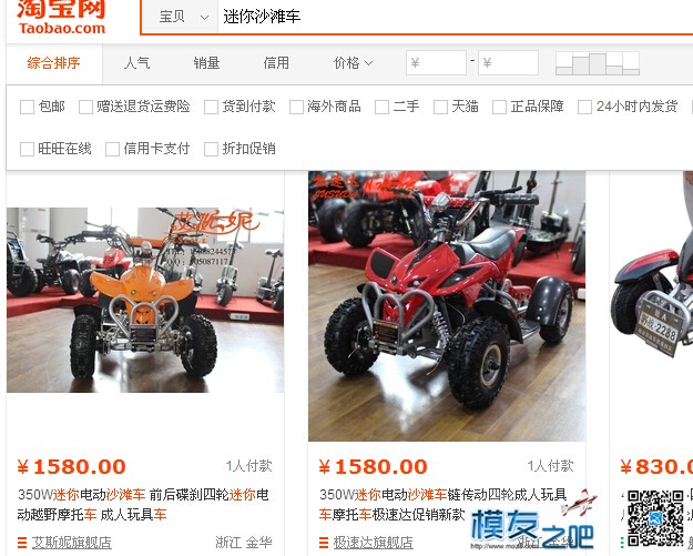

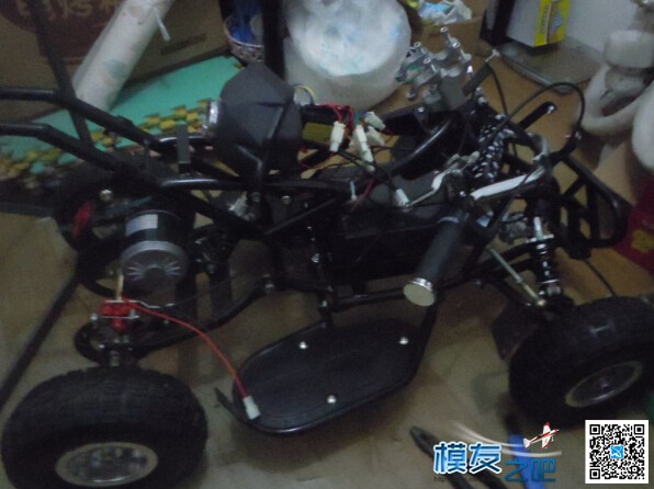

百度下这个真不便宜,这个迷你沙滩车有汽油也有电动的,考虑到实用以及调试我选用了电的,太贵了,,木想到汽油的便宜,距朋友说,汽油的有时候发动气死人,不过我还是选择了自己做架子,这个车以前是出口的,后来内销了,卖家说有年头的款式了。所以架子仿制,我老哥搞电焊的,你们懂的。不过配件500w电机,前后碟刹,充气轮子,控制器,链条齿轮等等都是从卖家那里买的,把手也都买了,以后不玩这个车了拆了设备给娃娃当小车玩。最后算了算,还不如买,因为欠了老哥好大人情。
这就是我的。
【我爱DIY】“夜不收”遥控车系统(61楼场外视频) 航模,固定翼,天线,舵机,电调 作者:耍流氓的小屁孩 4268

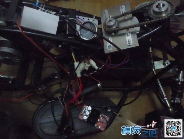

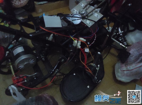

但是需要改装,首先他的控制器是用的霍尔把手,我们的使用的遥控信号不一样,所以电调需要换。其次是要遥控转向,所以需要大扭力减速电机做成的舵机。
于是乎出来了这个。
【我爱DIY】“夜不收”遥控车系统(61楼场外视频) 航模,固定翼,天线,舵机,电调 作者:耍流氓的小屁孩 9481
用齿轮传递转弯,小齿轮带动大齿轮,力矩不一样比较省力一些。下方就是24v的电调,直流电机的,大电流电调。而车子上面那个就是购买的霍尔信号的控制器,只能先收好了。不好改,我试过用舵机控制转动把手,可惜舵机精准度明显不够,而且倒车也是费劲。不过有一点好的就是刹车自动断电,电机不转,太爽了。
看这就是舵机用来控制那个把手,可惜很失败。小舵机烧,大舵机不准,而且占地方。

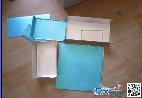

这些铝合金片是我买的,我用手做成盒子,说实话买的是好看,比我做的要精致,好看,可惜为了省钱,也就一二百。我自己来
【我爱DIY】“夜不收”遥控车系统(61楼场外视频) 航模,固定翼,天线,舵机,电调 作者:耍流氓的小屁孩 3273
接下来动手
【我爱DIY】“夜不收”遥控车系统(61楼场外视频) 航模,固定翼,天线,舵机,电调 作者:耍流氓的小屁孩 5034

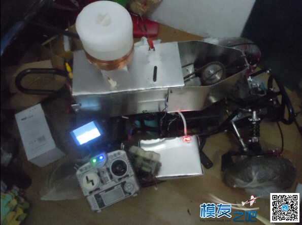

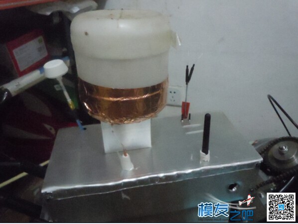

蘑菇天线,图穿用,感谢论坛以及红猪赠送的图穿,中间高起的是两个醋瓶子,紫林陈醋,哈哈,,,里面装的gps,哪两个小的V的是天九接收机,小短棒自然是3DR了。绿盒子很丑吧?o(∩_∩)o 哈哈,,,diy就是粗糙。
看看略有小成的车车。前面两个是碟刹,用大扭力舵机控制。不过效果一般,不如用大扭力减速齿轮舵机控制。

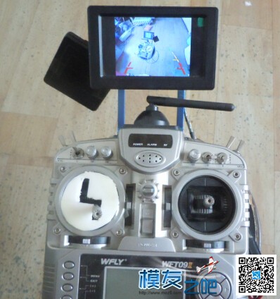

下方的盒子是电箱,里面有图穿的电压转换,用的车载24v电瓶,驱动电机的电调也在这里,单独防止和主控象干扰。而且利于散热。遥控器是看的前后车载影像。看一下,我拍的不是很好。
【我爱DIY】“夜不收”遥控车系统(61楼场外视频) 航模,固定翼,天线,舵机,电调 作者:耍流氓的小屁孩 1471

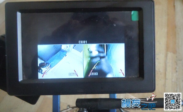

左右是前后影响,上面那个留给主摄像头,也就是分辨率高的卡片机,别笑话我,贵的设备我买不起。
【我爱DIY】“夜不收”遥控车系统(61楼场外视频) 航模,固定翼,天线,舵机,电调 作者:耍流氓的小屁孩 8575
这个是不是比较清晰?遥控器我加了各碟片,这样可以向车一样油门不容易那么快推。不过可以夜市,这是倒车影响,带红外。

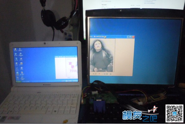

【我爱DIY】“夜不收”遥控车系统(61楼场外视频) 航模,固定翼,天线,舵机,电调 作者:耍流氓的小屁孩 9033

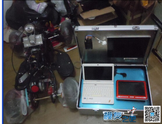

不错是笔记本双屏,有个老旧的二手本本主板放久了没法开机了,可是方屏还是不错的。改装一下。
特别要感谢狼哥赠送的上网本一台!多谢狼哥支持。
接下来就你您看到的,我用铝合金箱子加铝板子,铝板大家可以淘宝的,很便宜。我的粗糙地面站,那个红色的是陪衬,哈哈,,,
【我爱DIY】“夜不收”遥控车系统(61楼场外视频) 航模,固定翼,天线,舵机,电调 作者:耍流氓的小屁孩 6423

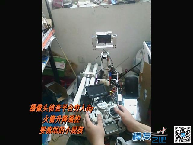

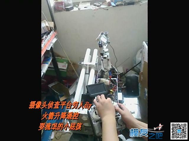

火箭pao升降系统------“夜不收”遥控车系统

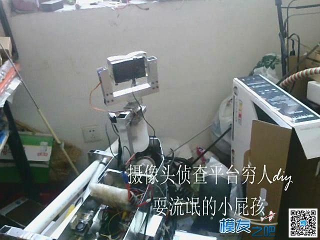

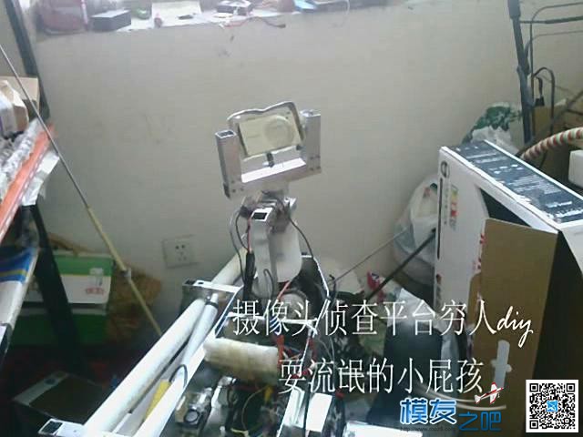

经过一段时间的测试以及粗糙的diy解决方法,实现了火箭pao系统的升降,可以自动收放,调整角度。
采用推杆电机进行收放,四个管子为一个发射单元。用铝合金做的方框固定。挺粗糙的,最后美观再看整体效果吧。
视频:
粗糙的影像平台【我爱DIY】“夜不收”遥控车系统
说句实话都是钱惹的祸,俺算过如果把这些交给机加工,俺的车会很好看,要多花好几千呢,可是俺想省钱,买有用的设备,外观耐造就行,粗就粗吧,喜欢精致的绕行,看着乐的就看看
先上视频,再看照片吧

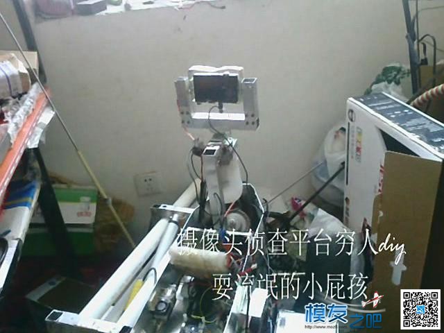

【我爱DIY】“夜不收”遥控车系统(61楼场外视频) 航模,固定翼,天线,舵机,电调 作者:耍流氓的小屁孩 1610
【我爱DIY】“夜不收”遥控车系统(61楼场外视频) 航模,固定翼,天线,舵机,电调 作者:耍流氓的小屁孩 6124
【我爱DIY】“夜不收”遥控车系统(61楼场外视频) 航模,固定翼,天线,舵机,电调 作者:耍流氓的小屁孩 8510

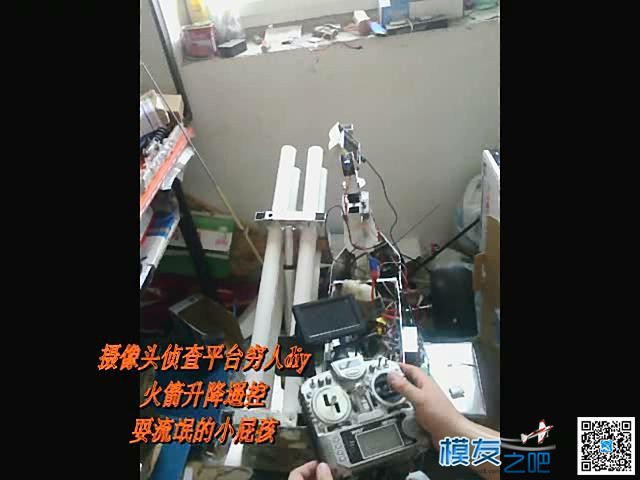

遥控火箭升降+影像平台【我爱DIY】“夜不收”遥控车系统
火箭升降和影像一起遥控,9通快不够用了,现在是硬件,等参赛完再准备软件升级吧。用遥控箱遥控车子,可惜时间精力有限啊,把这个大系统拆开慢慢做吧。
先看视频,再看图片。
