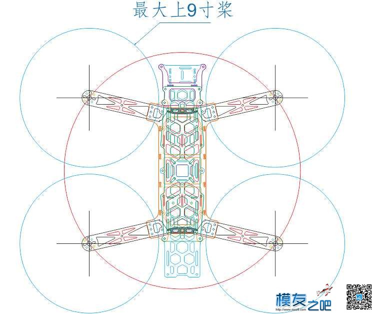

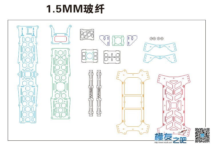

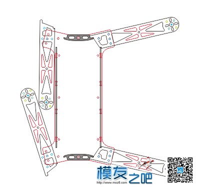

大号穿越机 400轴距图纸修改:1、修改了下折叠方式 2、修改了设备仓的外形 3、把动力层的长度加长更方便安排电调  4、在原来基础上增加一个限位卡机臂定位更方便
