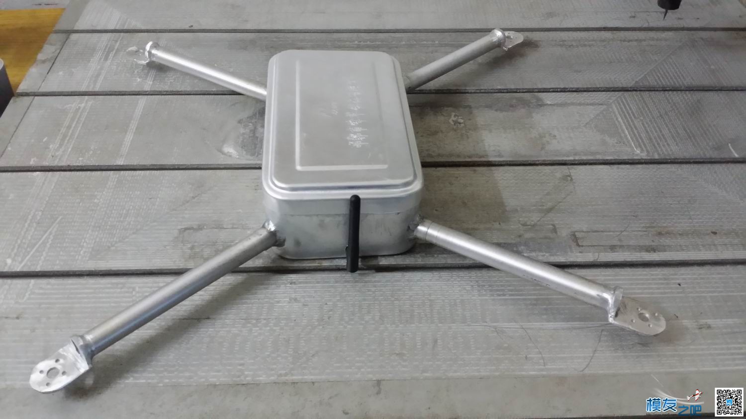

哪位来掺和一下 掺和的近义词,先生,你哪位,哪位有网站啊 作者:xiaoyingfeng 9412 哪位来掺和一下 掺和的近义词,先生,你哪位,哪位有网站啊 作者:xiaoyingfeng 5804 这两种哪种比较好呢,铝饭盒加几根铝合金管,还未裁切,哪位大神来参考一下!

X型貌似好点吧哪位来掺和一下 掺和的近义词,先生,你哪位,哪位有网站啊 作者:sjf911 8535
主要习惯X了

谢谢回复,我也倾向X,虽然焊起来稍微麻烦点哪位来掺和一下 掺和的近义词,先生,你哪位,哪位有网站啊 作者:xiaoyingfeng 5520 哪位来掺和一下 掺和的近义词,先生,你哪位,哪位有网站啊 作者:xiaoyingfeng 8092

发表于 2015-7-21 16:12:47 | 显示全部楼层
如果用X 建议对角穿 用整根的管  要不受力不均 还不好固定

发表于 2015-7-21 18:14:47 | 显示全部楼层
金属盒会屏蔽信号,接收器,GPS,磁罗盘建议外置且远离金属板。管子要把握好,建议做个卡位槽之类的,保证电机水平放置。另外管子的固定要注意些,空中震动很大,不牢固会出问题
发表于 2015-7-21 18:32:09 | 显示全部楼层
我建议X形状,因为主流未X,而且X比较稳定 记得选我最佳答案哪位来掺和一下 掺和的近义词,先生,你哪位,哪位有网站啊 作者:茶茶学航拍 1163

已经焊好了,谢谢回复哪位来掺和一下 掺和的近义词,先生,你哪位,哪位有网站啊 作者:xiaoyingfeng 4869

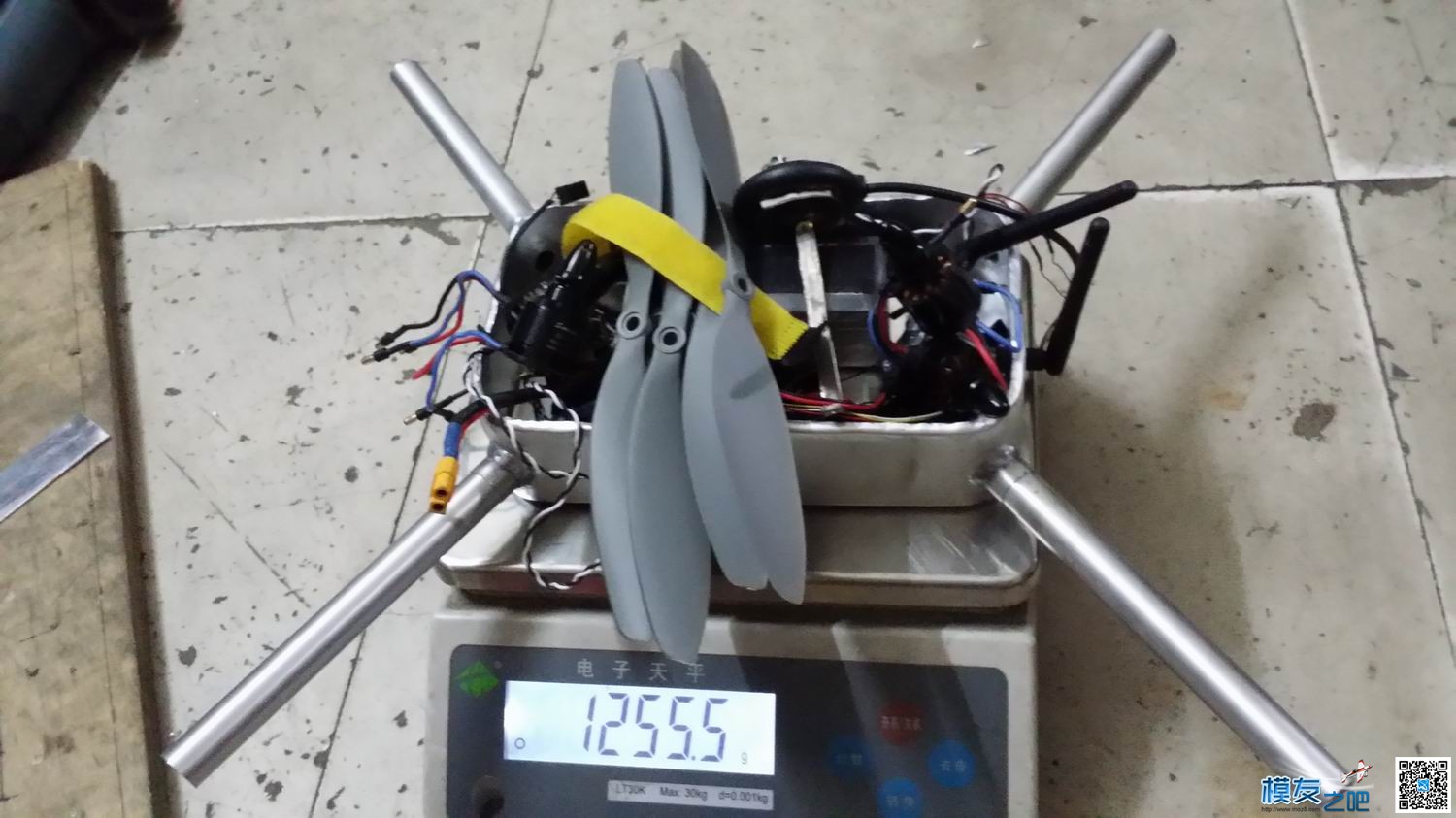

 楼主| 发表于 2015-7-22 13:00:15 | 显示全部楼层
wlnr9999 发表于 2015-7-21 16:46
接收放哪里 放在里面 会有屏蔽的
接收准备把天线伸出盒子外面,也试了一下,暂时好像还没什么影响

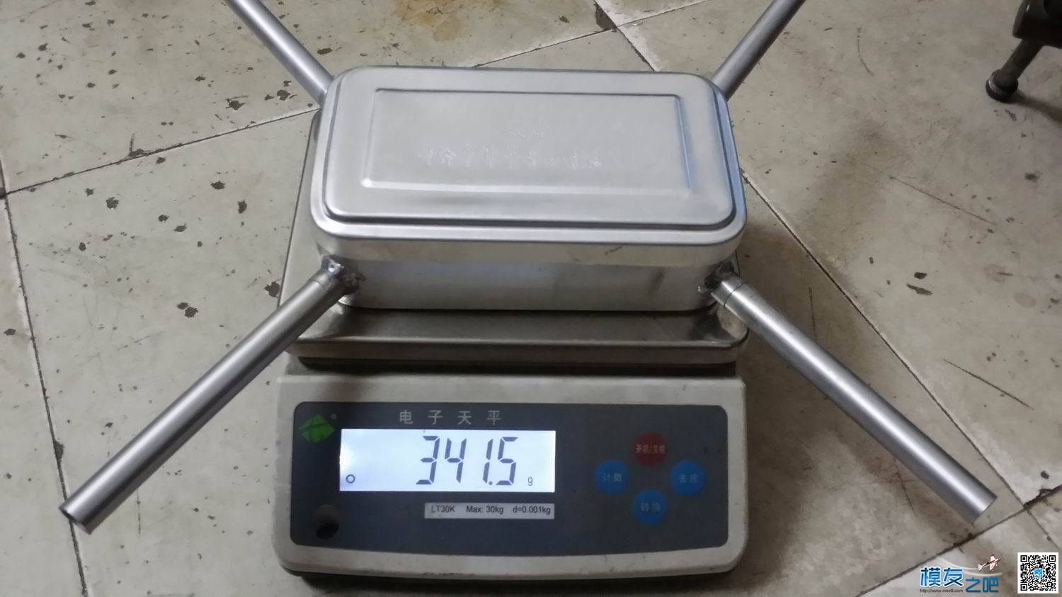

哪位来掺和一下 掺和的近义词,先生,你哪位,哪位有网站啊 作者:xiaoyingfeng 3175 哪位来掺和一下 掺和的近义词,先生,你哪位,哪位有网站啊 作者:xiaoyingfeng 8774 综合各位高人意见,基本已经妥了,近期可以试了

哪位来掺和一下 掺和的近义词,先生,你哪位,哪位有网站啊 作者:xiaoyingfeng 44 哪位来掺和一下 掺和的近义词,先生,你哪位,哪位有网站啊 作者:xiaoyingfeng 5889 整机重量大约1.2公斤多一点

忘记交代清楚,我是准备做小轴距的机机,结构上用焊接哪位来掺和一下 掺和的近义词,先生,你哪位,哪位有网站啊 作者:xiaoyingfeng 7497
