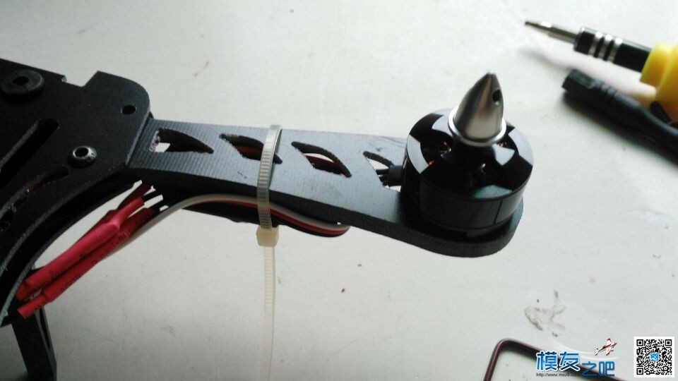

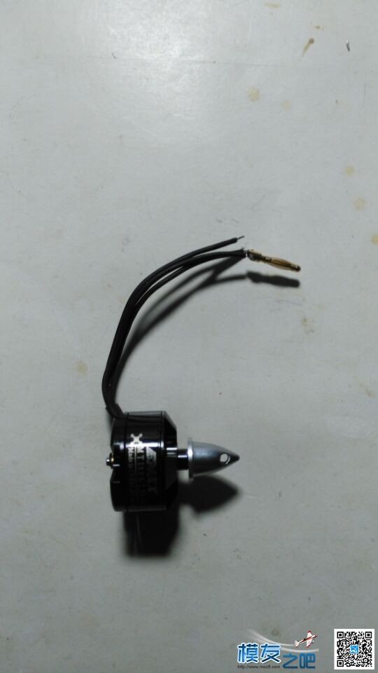

玩穿越机已经有些日子了,在手上装过飞过的机子也好几架,但还是减少不了对穿越机的热爱,这不又开始组装新的一架250穿越机.

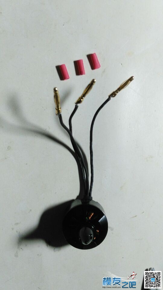

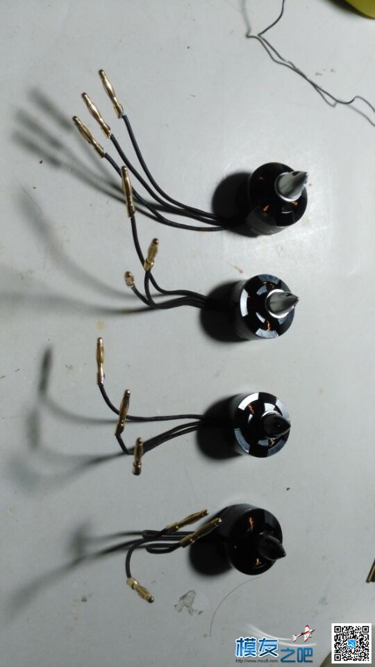

这次穿越机的电机用的是银燕的1806电机,用用性能感觉挺不错的,先开始把电机的香蕉头焊上.
250穿越机装机飞行贴 穿越机,电调,电机,银燕 作者:lovehld 4143
250穿越机装机飞行贴 穿越机,电调,电机,银燕 作者:lovehld 7915
250穿越机装机飞行贴 穿越机,电调,电机,银燕 作者:lovehld 1089
250穿越机装机飞行贴 穿越机,电调,电机,银燕 作者:lovehld 7325
四个电机不一会儿就全部焊好了.

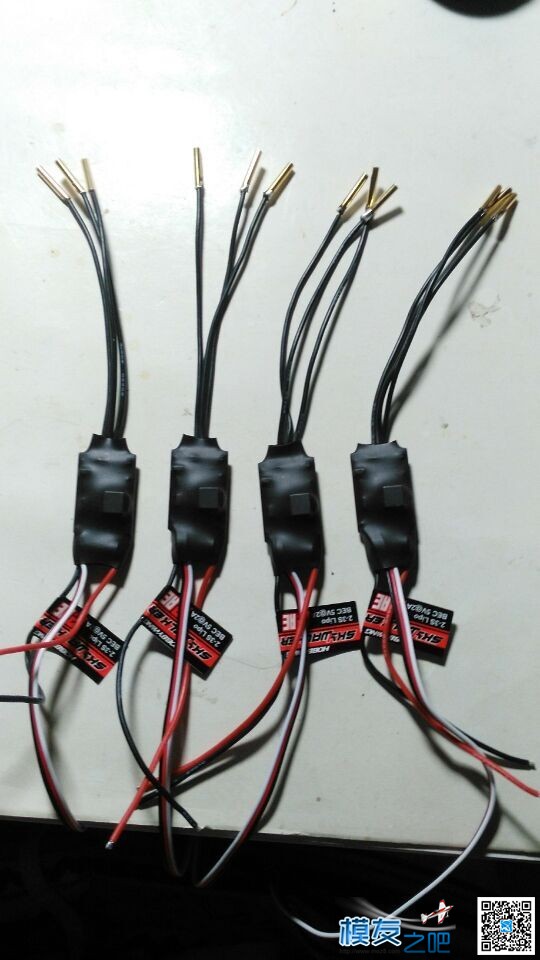

后面就开始焊电调,电调用的是好盈12A电调,这电调的线性和细腻性能都不错.

四个电调焊好就要准备组装了.

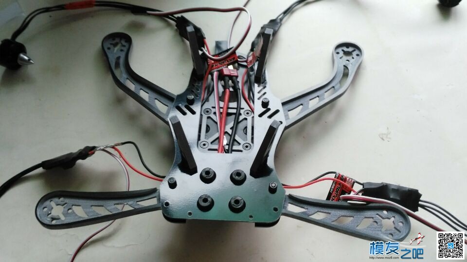

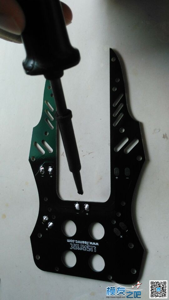

250蝉式机架集成了分电底板,这样就非常方便了,只要把四个电调按照正负极焊上就OK了.
250穿越机装机飞行贴 穿越机,电调,电机,银燕 作者:lovehld 6585

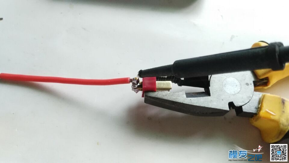

先给分电底板焊上T插,然后套上热缩管.
250穿越机装机飞行贴 穿越机,电调,电机,银燕 作者:lovehld 3314

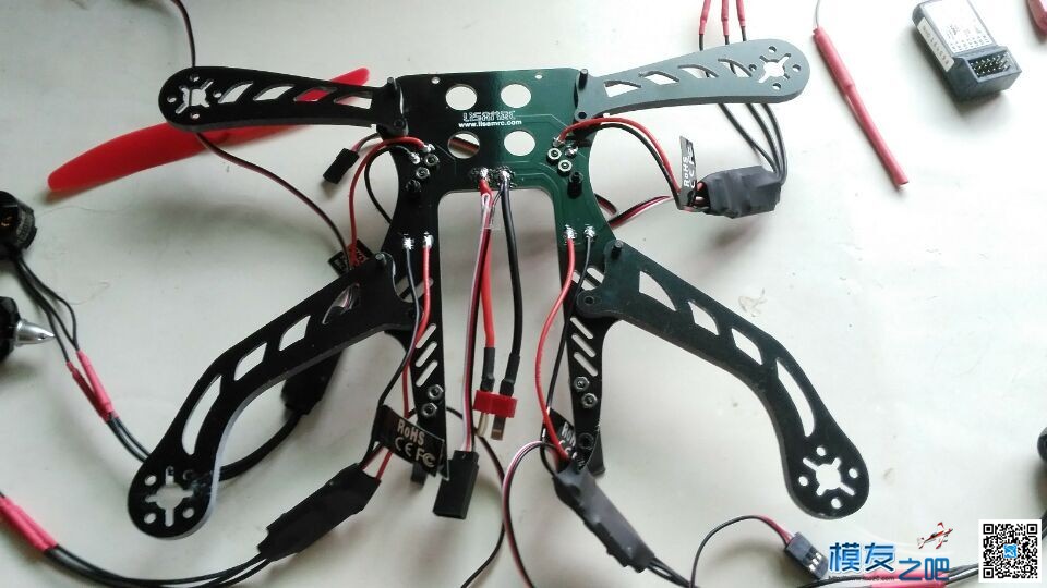

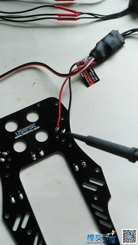

把电调也一个个的焊上去
250穿越机装机飞行贴 穿越机,电调,电机,银燕 作者:lovehld 8072
最后把四个电调都焊在分电底板上
250穿越机装机飞行贴 穿越机,电调,电机,银燕 作者:lovehld 9100

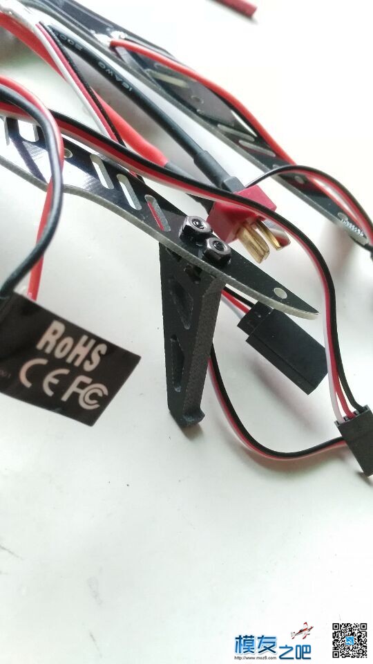

现在开始装四个脚
250穿越机装机飞行贴 穿越机,电调,电机,银燕 作者:lovehld 6572
四个脚比较安装比较简单,分别用两颗螺丝固定就可以了.
250穿越机装机飞行贴 穿越机,电调,电机,银燕 作者:lovehld 1047

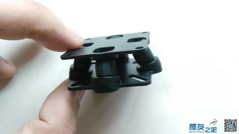

 楼主| 发表于 2015-7-20 21:28:31 | 显示全部楼层

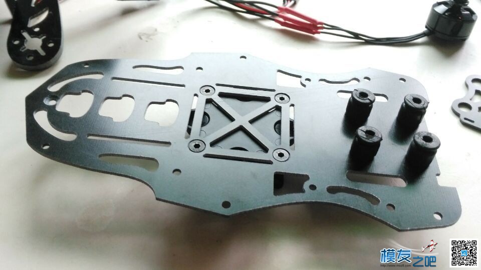

这个是CC3D的减振机座,减振效果很不错.
250穿越机装机飞行贴 穿越机,电调,电机,银燕 作者:lovehld 4772
250穿越机装机飞行贴 穿越机,电调,电机,银燕 作者:lovehld 3678
250机架的中层板上预留了安装CC3D减振机座的四个螺丝孔位,很轻松的把减振机座安装好了.
250穿越机装机飞行贴 穿越机,电调,电机,银燕 作者:lovehld 964

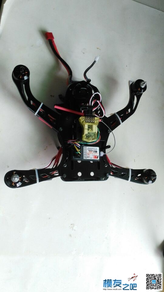

基本上250蝉式机架的雏形已经出来了

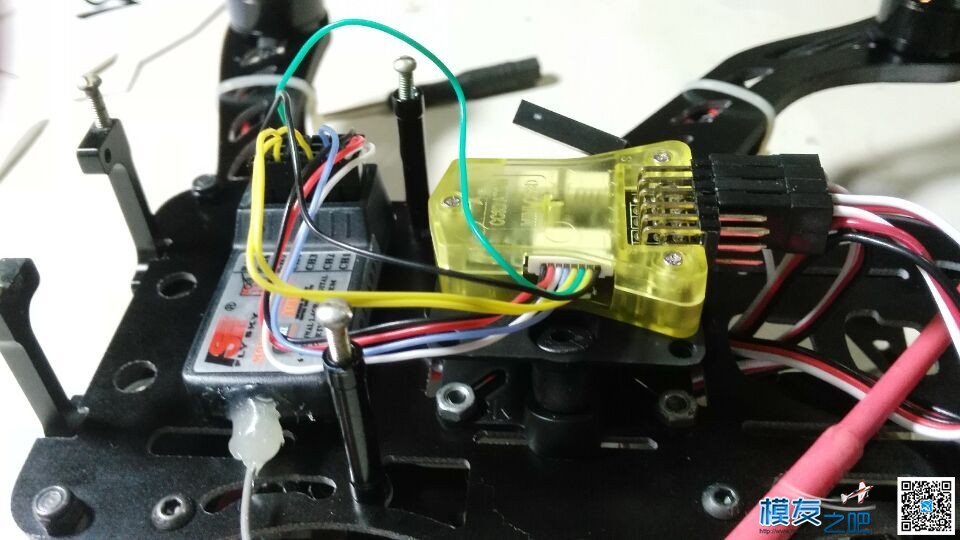

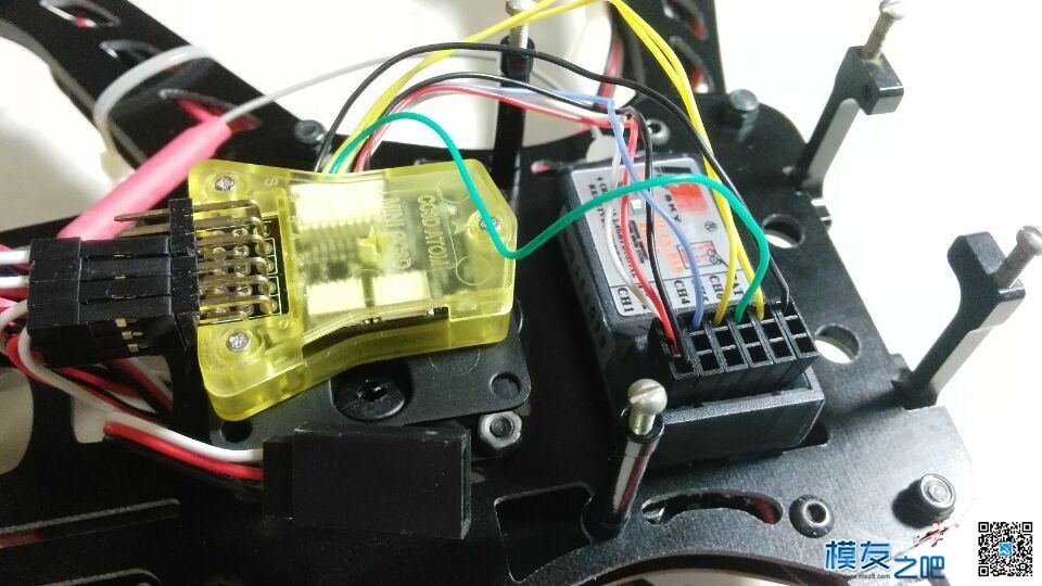

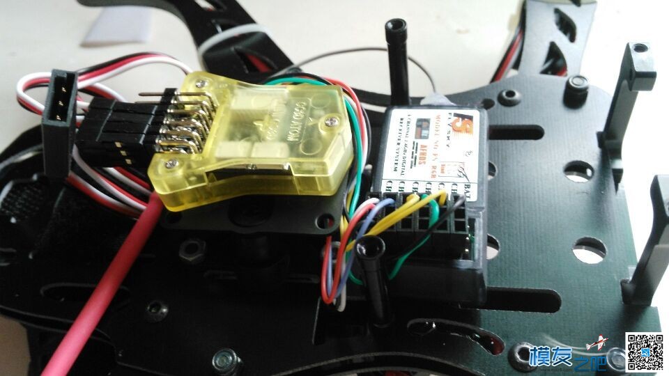

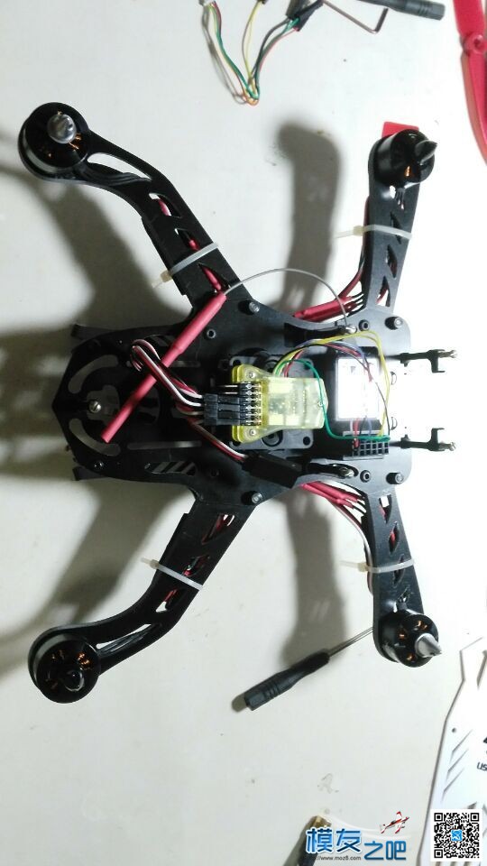

接下来把穿越神控CC3D飞控用双面胶粘在振减机座上面
250穿越机装机飞行贴 穿越机,电调,电机,银燕 作者:lovehld 3120
再把各个电调的信号线接到CC3D上面
250穿越机装机飞行贴 穿越机,电调,电机,银燕 作者:lovehld 2158
并把输入信号线和控制接收机连接好
250穿越机装机飞行贴 穿越机,电调,电机,银燕 作者:lovehld 7425
250穿越机装机飞行贴 穿越机,电调,电机,银燕 作者:lovehld 8330
250穿越机装机飞行贴 穿越机,电调,电机,银燕 作者:lovehld 9367
250穿越机装机飞行贴 穿越机,电调,电机,银燕 作者:lovehld 4531
250穿越机装机飞行贴 穿越机,电调,电机,银燕 作者:lovehld 3203
250穿越机装机飞行贴 穿越机,电调,电机,银燕 作者:lovehld 1395

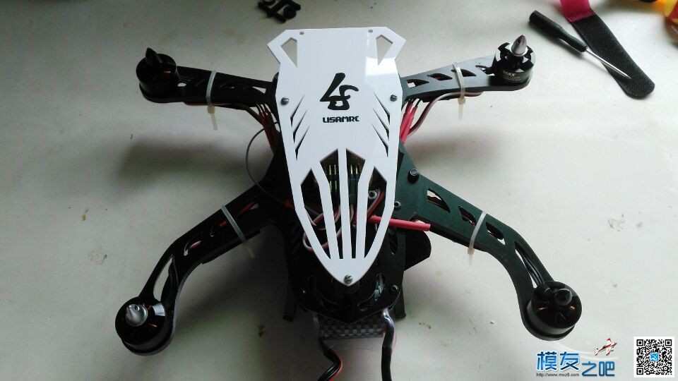

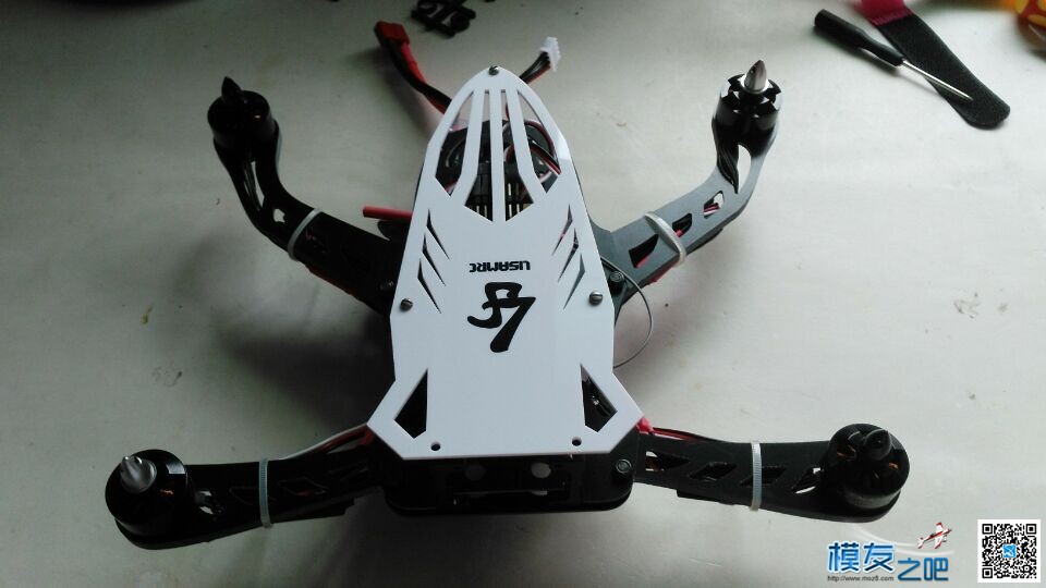

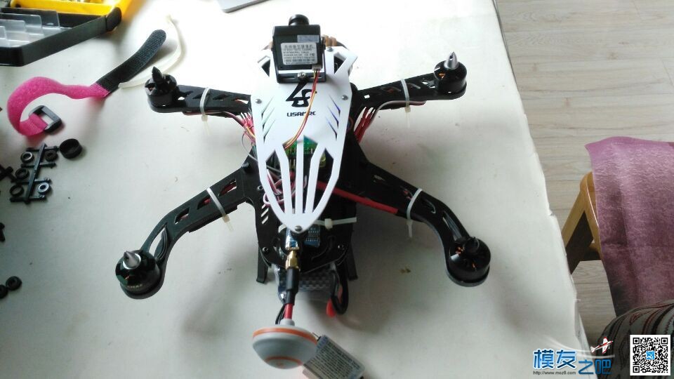

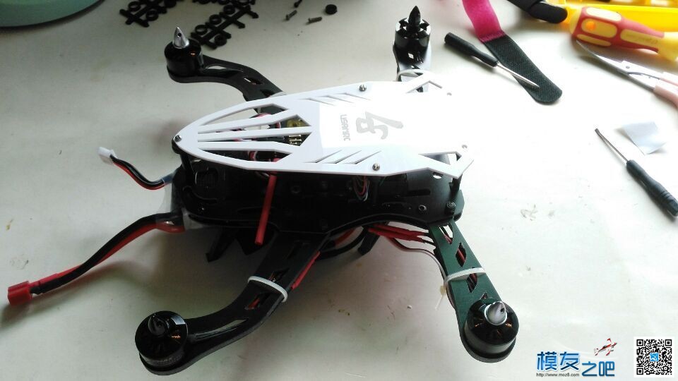

再把上盖板盖上,机架的样子看起来越来越像是只蝉了.
250穿越机装机飞行贴 穿越机,电调,电机,银燕 作者:lovehld 1549
250穿越机装机飞行贴 穿越机,电调,电机,银燕 作者:lovehld 3443
250穿越机装机飞行贴 穿越机,电调,电机,银燕 作者:lovehld 2838

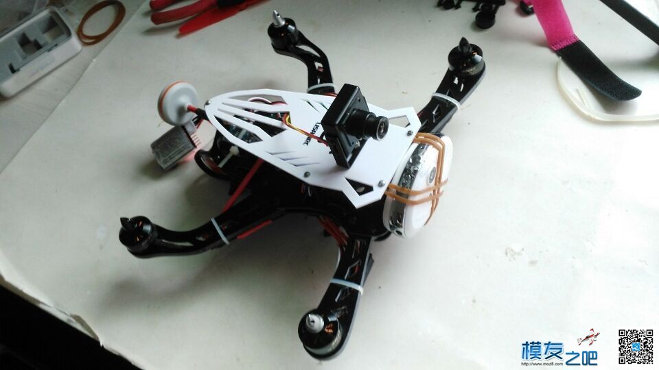

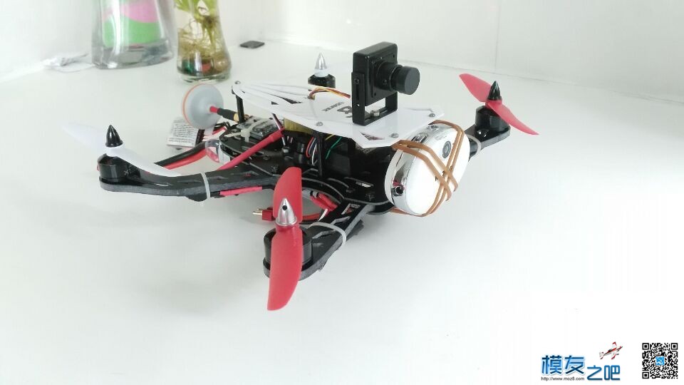

最后把摄像头,迷你DV,5.8G 200mw图传安装上去,就基本上大功告成了.
250穿越机装机飞行贴 穿越机,电调,电机,银燕 作者:lovehld 2038
250穿越机装机飞行贴 穿越机,电调,电机,银燕 作者:lovehld 1119
250穿越机装机飞行贴 穿越机,电调,电机,银燕 作者:lovehld 6072
250穿越机装机飞行贴 穿越机,电调,电机,银燕 作者:lovehld 1605
250穿越机装机飞行贴 穿越机,电调,电机,银燕 作者:lovehld 5751

现在来全方面的欣赏一下新装的蝉式穿越机的靓照

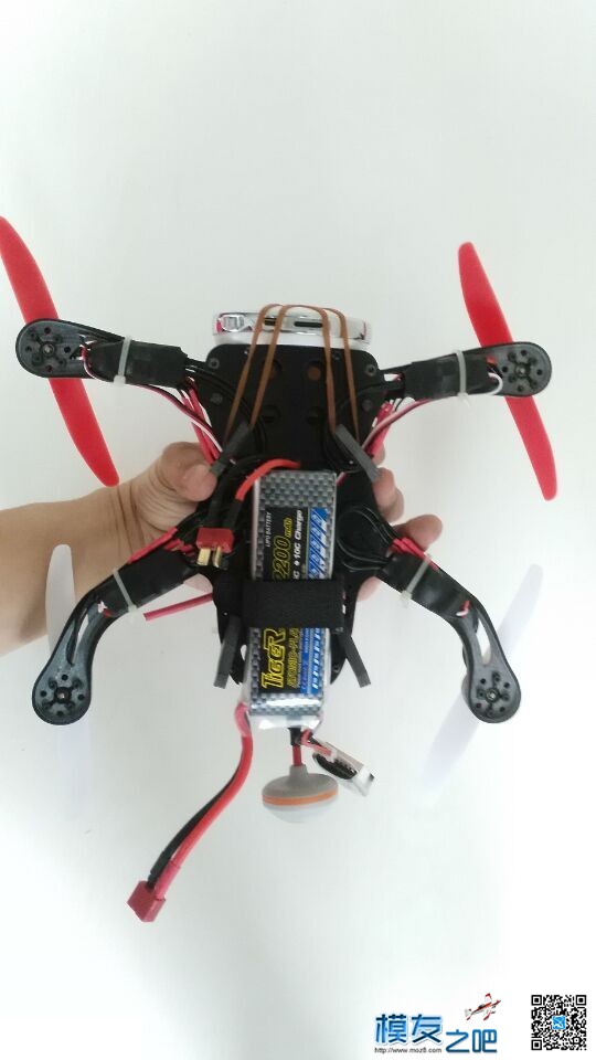

底部有专门安装电池的电池槽最大可以放下2200MAH 3S 电池
250穿越机装机飞行贴 穿越机,电调,电机,银燕 作者:lovehld 6287

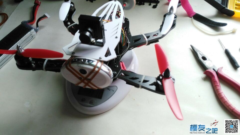

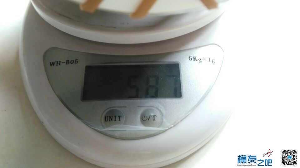

现在来给穿越机称称重量
250穿越机装机飞行贴 穿越机,电调,电机,银燕 作者:lovehld 7995
不带电池的空机重410克
250穿越机装机飞行贴 穿越机,电调,电机,银燕 作者:lovehld 7967
再把电池加上的重量是587克
250穿越机装机飞行贴 穿越机,电调,电机,银燕 作者:lovehld 9151
