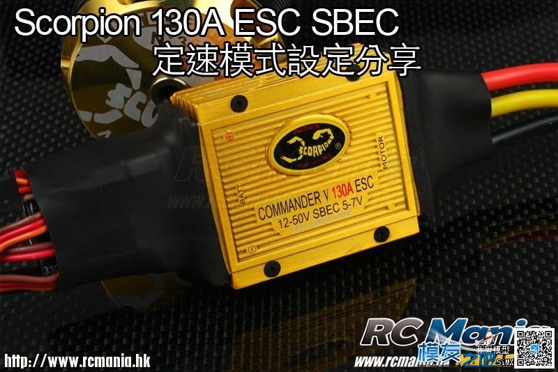

天蝎星130A电调定速模式 转自模型三国 船模,直升机,电池,电调,遥控器 作者:哈尔滨X8 2389
本文原作者:泰世豆浆重新编辑:RC Mania
一丶请先将您的130A ESC 初始化:
如果控是JR或Spektrum系列,油门通道不需反向,如果是Futaba则需将油门通道反向。
遥控器NORMAL油门THRO曲线设定为0~25~50~75~100
将遥控器油门THRO遥杆推至最高High的位置 (遥控器HOLD开关需在关闭的位置)
连接ESC主电源 ( 此时请注意LED灯号和声音 ),接电後约3秒发出哔~哔.两声後LED灯号为黄灯慢速闪烁。请再等待约10秒,LED灯号会亮红灯一次同时发出:「哔~」一声後,LED转为黄灯慢速闪烁。请在等待约10秒,LED灯号会亮红灯一次同时发出「哔~」一声後,立即断开ESC主电源。( 此时ESC初始化完成 )

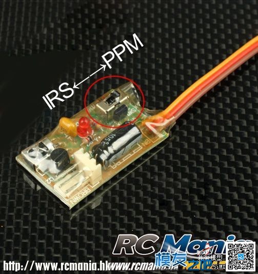

三丶设定ESC各项细部功能(可自行选择使用红外线或是电脑USB设定):
红外线设定卡设定:
请将红外线接收器连接至ESC和接收机。
将红外线接收器上的开关切换至IRS。
开启遥控器电源後遥控器HOLD开关请开启。
连接ESC主电源,连接後发出「哔.哔.哔.」三声~ESC即进入设定模式

设定完毕请段断开ESC主电源後将红外线接收器上的开关切换至PPM,或者拆掉红外线接收机,直接把电调的讯号线插入接收机的油门通道即可。
