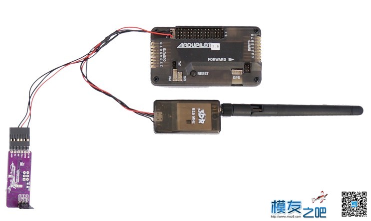

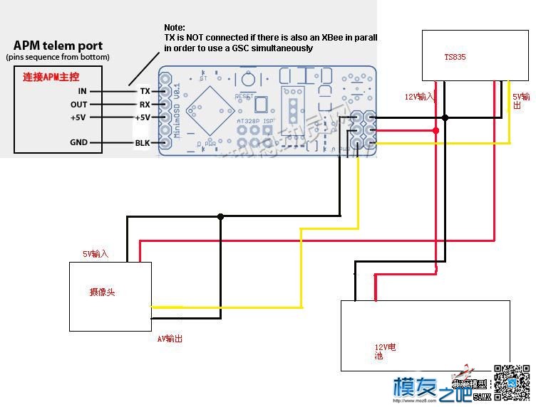

发表于 2015-7-14 23:13:43 | 显示全部楼层
求助安装数传 互传安装不了,互传下载安装,安装互传软件,点传下载安装 作者:森林海关 1588
求助安装数传 互传安装不了,互传下载安装,安装互传软件,点传下载安装 作者:森林海关 8474
你的却是需要osd,连接如上

针脚如何对应转接口??
发表于 2015-7-17 13:21:39 | 显示全部楼层
5V -5V
GND - GND
RX -TX
TX - RX
