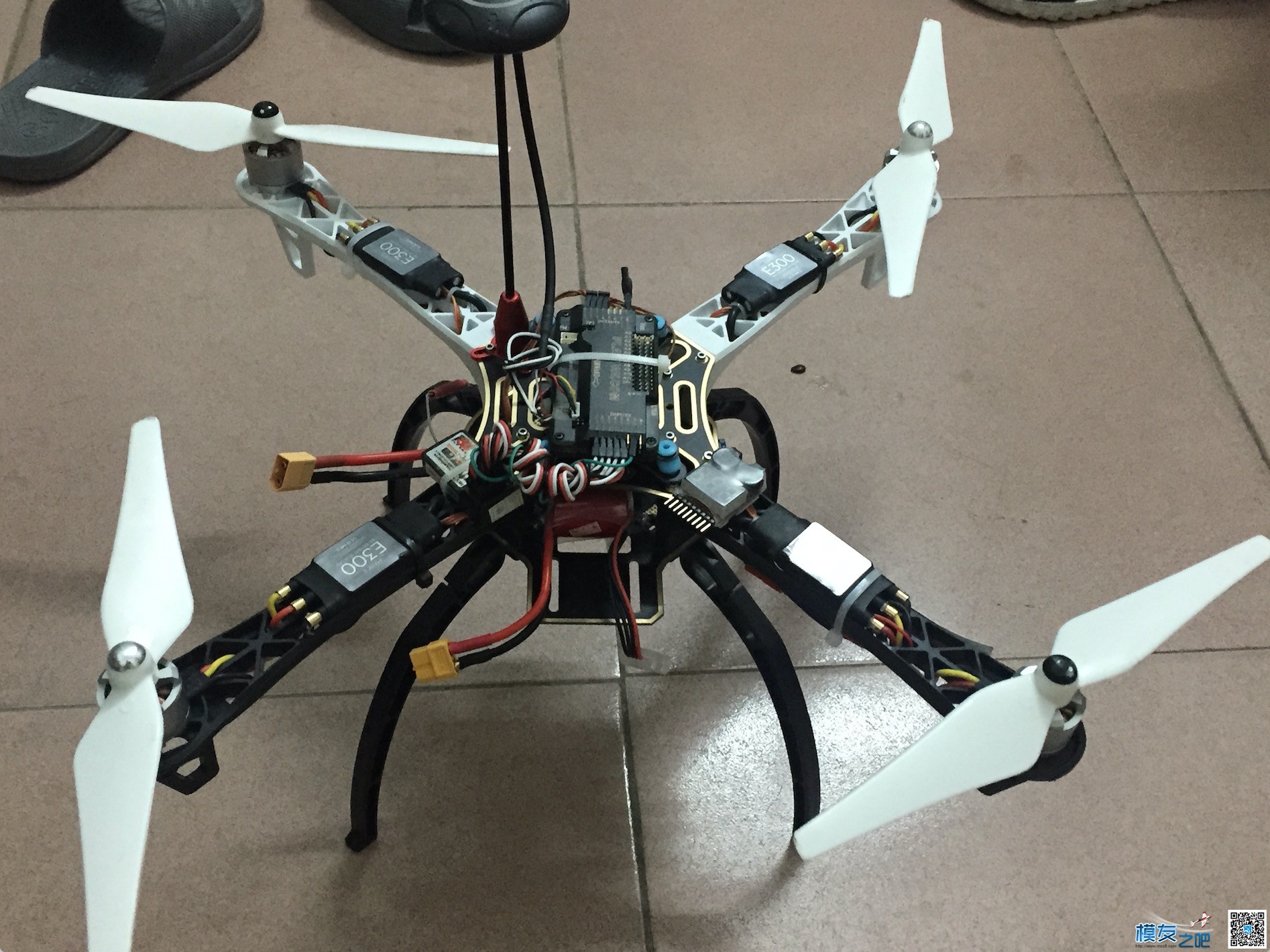

{:3_44:}好郁闷好郁闷,一直觉得很重,没想法称了一下居然2200g那么重。。。叫我怎么能够飞的久。。。
配置如下:
机架:火山口买的40元F450山寨机架
电机:精灵拆机2212电机,应该是920的
电调:DJI 大疆E300电调
机浆:9443自紧浆
飞控:APM2.8+6MGPS+减震板+GPS支架
电池:达普2200毫安25c电池
还有个机架脚,拆掉和装都重量差不多。。。
好了,就是这样,为什么要2200那么重!我看别人也差不多是这个配置,也没那么重,而且人家还上了云台呢!
难道这个山寨450机架重量和其他450重量不一样吗?坑死我了T_T
上图,有图有真相!
魔友们过来看看,为什么我的450居然重2200g,难怪吃力! 电池,云台,飞控,电调,电机 作者:阳光自由 1413

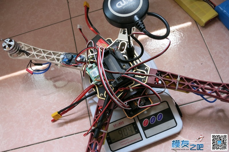

我没按脚架 不到1kg
  魔友们过来看看,为什么我的450居然重2200g,难怪吃力! 电池,云台,飞控,电调,电机 作者:455090630 9011

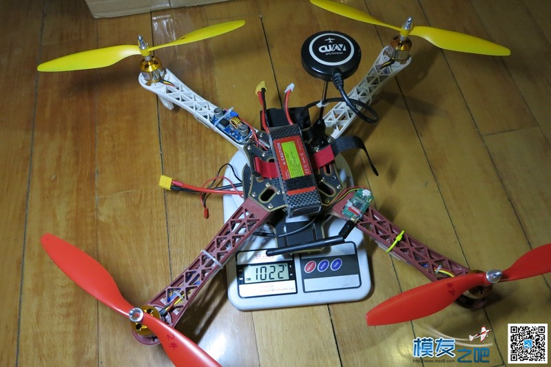

还没按桨 别的和你的一样
魔友们过来看看,为什么我的450居然重2200g,难怪吃力! 电池,云台,飞控,电调,电机 作者:455090630 6483

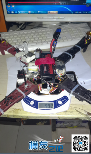

发表于 2015-7-13 01:32:40 | 显示全部楼层
你的称出问题了。
随便哪家的F450,按照你的配置,加上脚架,1400克顶天了。
一般不加脚架,950克左右,电池200克,脚架150克。
我最早玩的2个机器,你可以参考一下重量。2200mah的电池,电调和电机的重量差别不会超过100克。换个称试试看。
魔友们过来看看,为什么我的450居然重2200g,难怪吃力! 电池,云台,飞控,电调,电机 作者:老晋 8645
魔友们过来看看,为什么我的450居然重2200g,难怪吃力! 电池,云台,飞控,电调,电机 作者:老晋 1565
