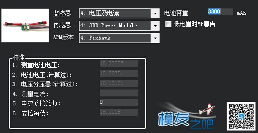

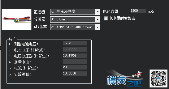

昨天一时兴起 突然想校准一下电流计的电流和电压参数 却发现了一系列问题
官方WIKI告知的404根本不准 .....  且无法修改电压
PIX/APM 电流计 电压电流校准 教程 航模,电池,地面站,APM,PIX 作者:突突 6176
PIX/APM 电流计 电压电流校准 教程 航模,电池,地面站,APM,PIX 作者:突突 6185
PIX/APM 电流计 电压电流校准 教程 航模,电池,地面站,APM,PIX 作者:突突 3228
404电压倒是可以校对正常显示了  但是电流又无法调整
PIX/APM 电流计 电压电流校准 教程 航模,电池,地面站,APM,PIX 作者:突突 9019
PIX/APM 电流计 电压电流校准 教程 航模,电池,地面站,APM,PIX 作者:突突 5194
PIX/APM 电流计 电压电流校准 教程 航模,电池,地面站,APM,PIX 作者:突突 6606
经过多次尝试 这次我们选到402   经过多次尝试电压可以在一定误差内精准显示了
PIX/APM 电流计 电压电流校准 教程 航模,电池,地面站,APM,PIX 作者:突突 6865
PIX/APM 电流计 电压电流校准 教程 航模,电池,地面站,APM,PIX 作者:突突 7007
PIX/APM 电流计 电压电流校准 教程 航模,电池,地面站,APM,PIX 作者:突突 9530

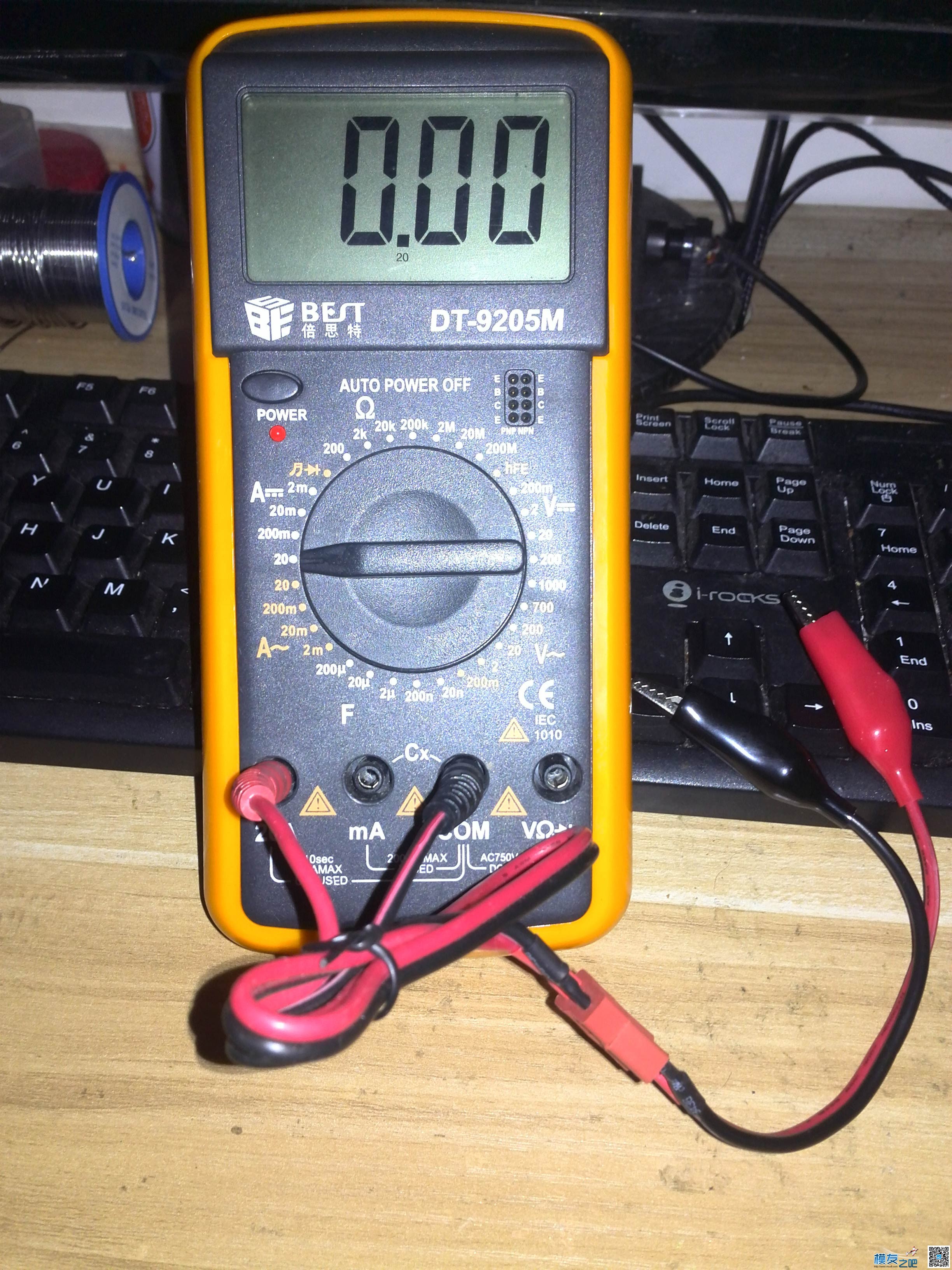

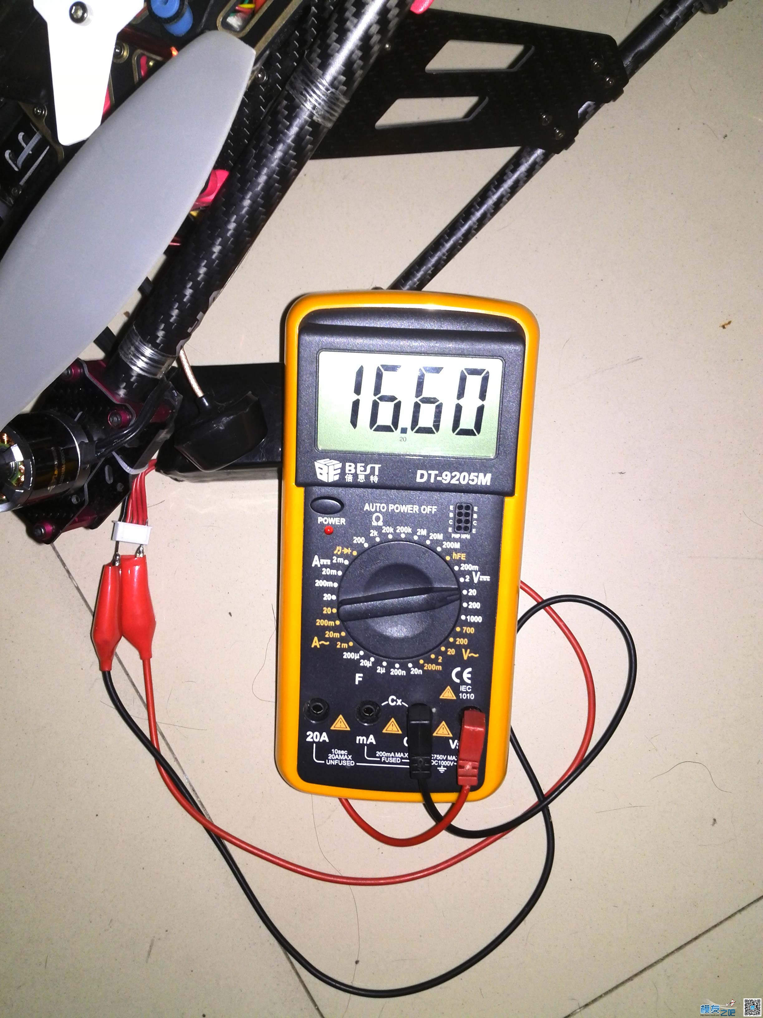

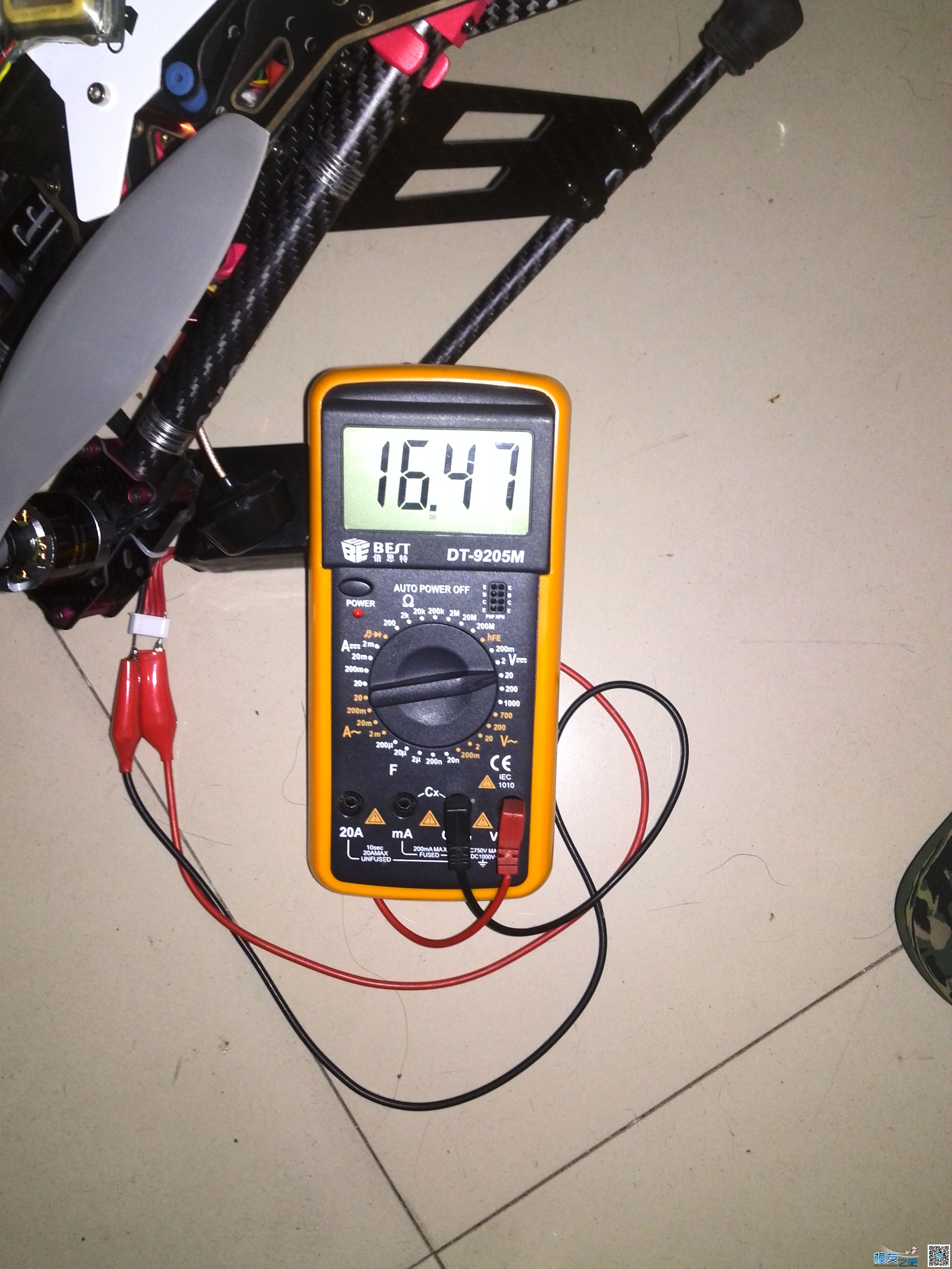

下面我们来校准一下电流 众所周知 电流的单位是安培 (A) 很多玩航模的朋友手中都有万用表 其实用万用表 就可以测试电流 但是由于比较麻烦 很少有人这么做  但是鉴于钳表太贵 而且实用意义过低的原因 今天教大家用万用表测试电流 .
万用表打到直流电流档 我这只表的最大量程是20A 足够了  黑色表笔插COM公用口 红色表笔插电流测量档 20A
为了方便一个人测量 表笔已经被我替换成了鳄鱼夹
PIX/APM 电流计 电压电流校准 教程 航模,电池,地面站,APM,PIX 作者:突突 9084

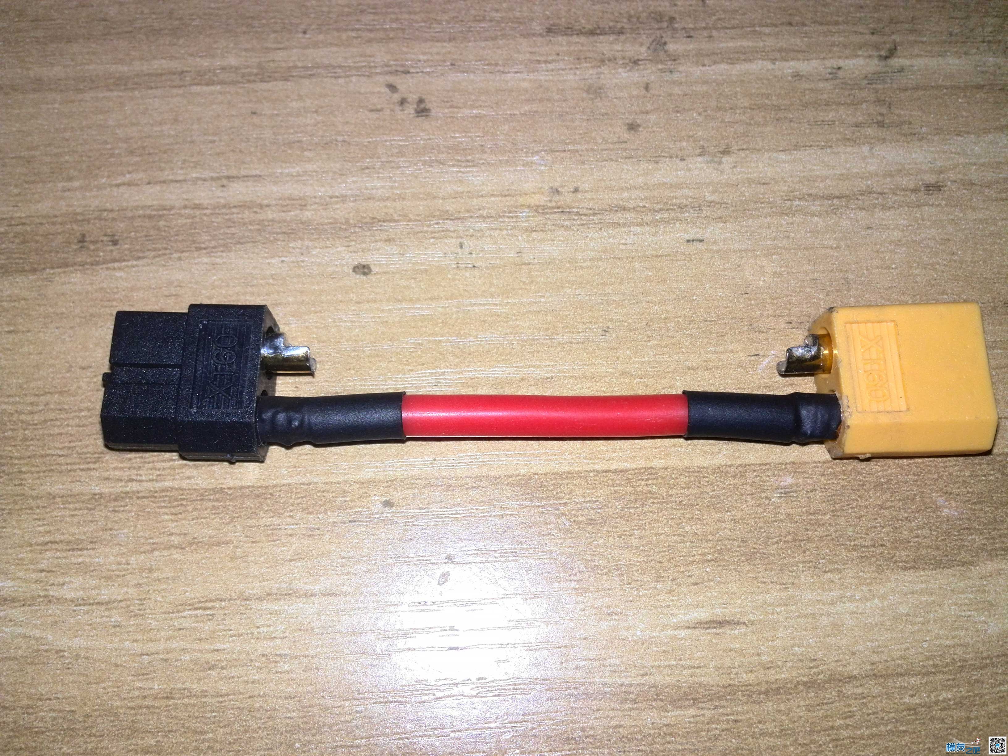

焊接XT60公母头 用来连接电池和电流计  只焊接负极部分 正极留作测量接口 (导线颜色请无视)
PIX/APM 电流计 电压电流校准 教程 航模,电池,地面站,APM,PIX 作者:突突 4567

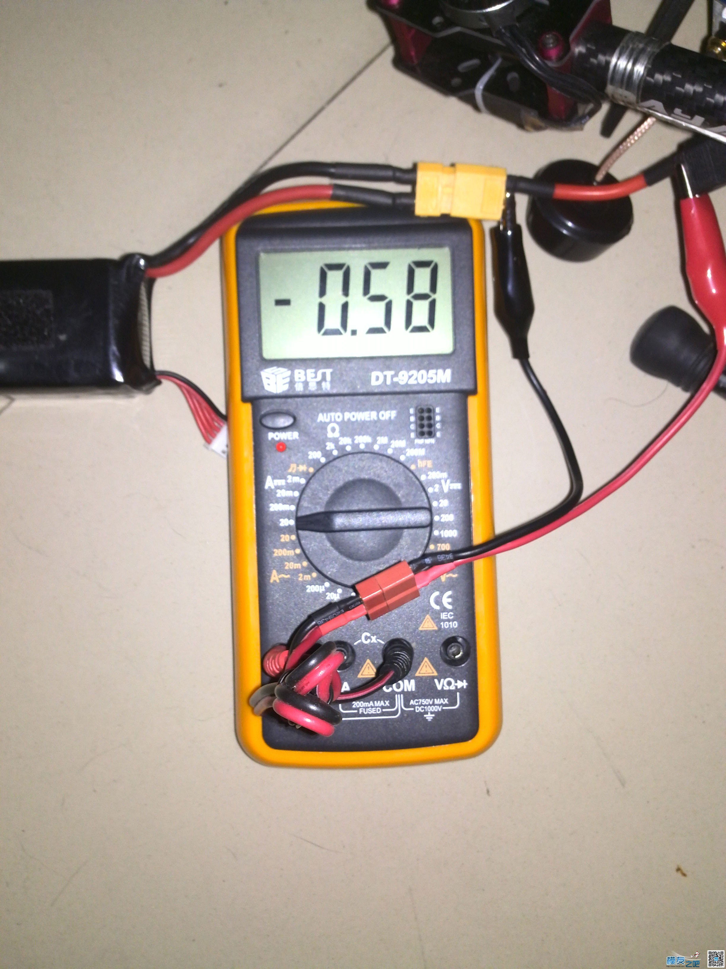

下面我们开始测量电流  鳄鱼夹夹好我们上图所示的连接线
万用表打到正确的量程  表笔插入需要的档位
PIX/APM 电流计 电压电流校准 教程 航模,电池,地面站,APM,PIX 作者:突突 7449

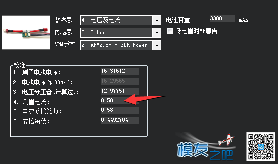

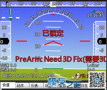

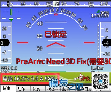

连接动力电 待电流值稳定时 取中间值 留存备用  我的待机电流是0.58A
PIX/APM 电流计 电压电流校准 教程 航模,电池,地面站,APM,PIX 作者:突突 1560
现在我们数传连接到地面站 填写0.58A  回车
PIX/APM 电流计 电压电流校准 教程 航模,电池,地面站,APM,PIX 作者:突突 6246

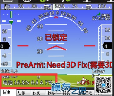

PIX/APM 电流计 电压电流校准 教程 航模,电池,地面站,APM,PIX 作者:突突 9069
电压和电流就可以完美显示了
注意 表的量程一定不要选错
        连接动力电之前一定要先连接好短线 以免打火
        电压需要多次校准才能获得比较完美的数值 多填写几次 肯定会得到完美的电压指数
        测量电流时切忌关掉PIX蜂鸣器及闪灯 。 以免电流不准
