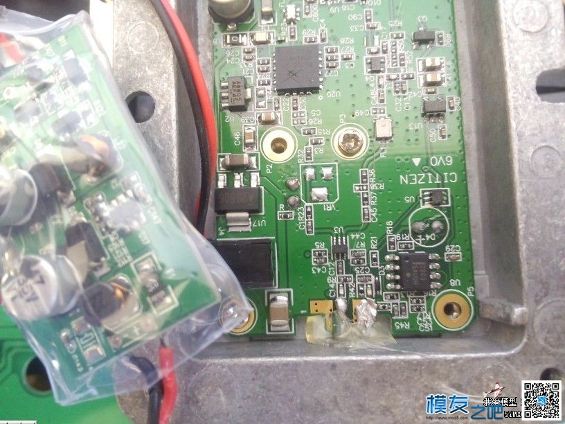

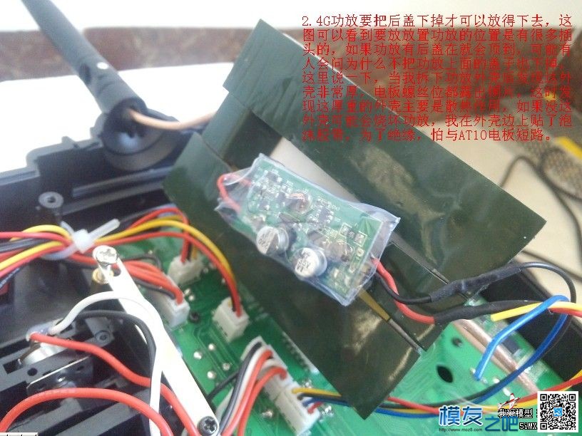

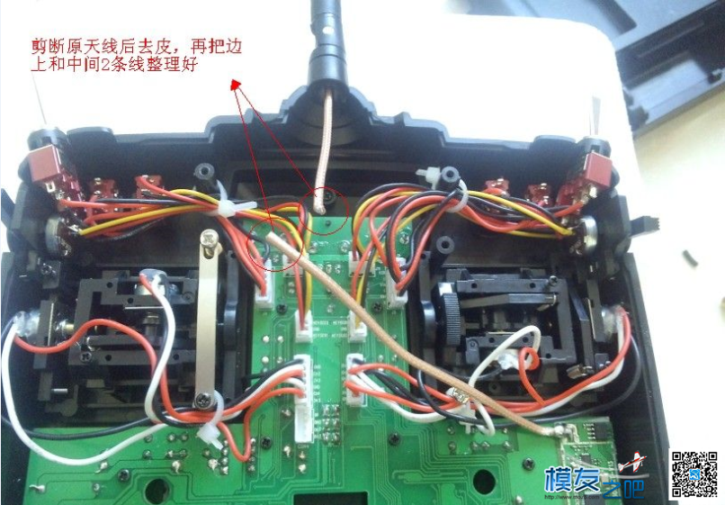

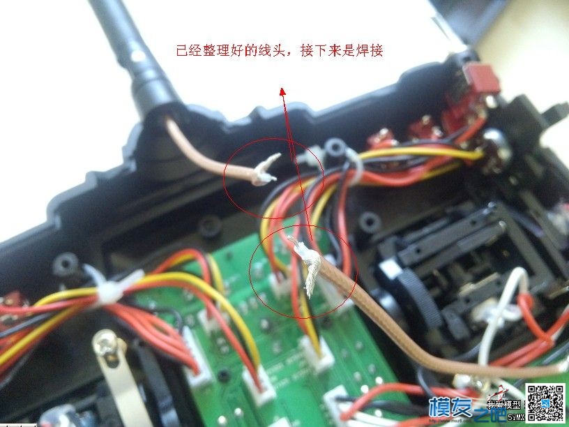

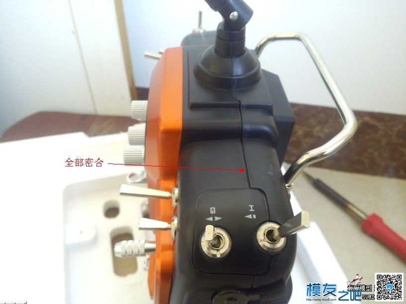

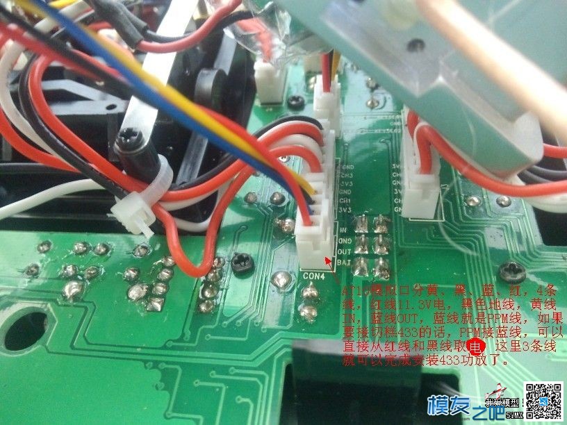

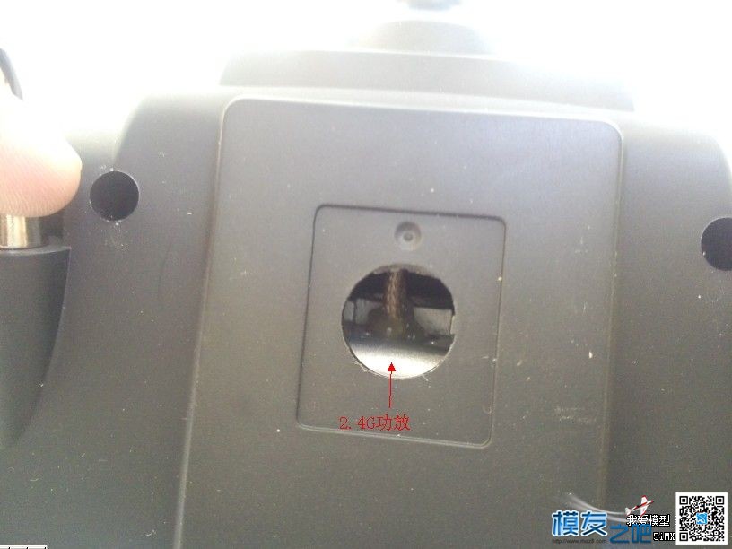

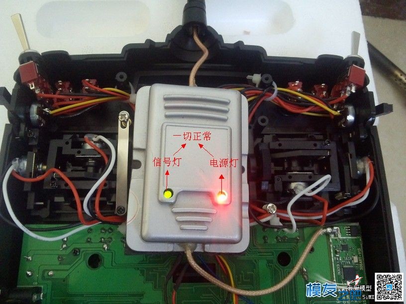

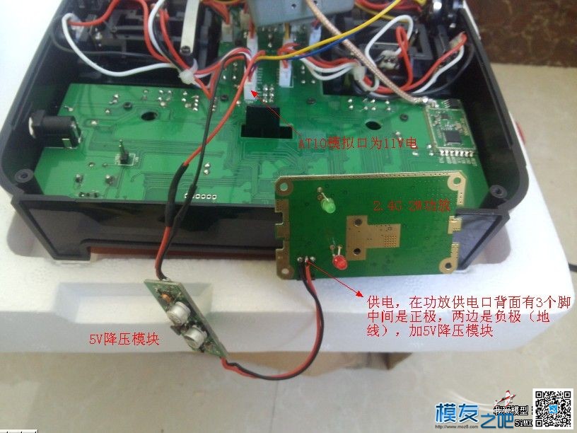

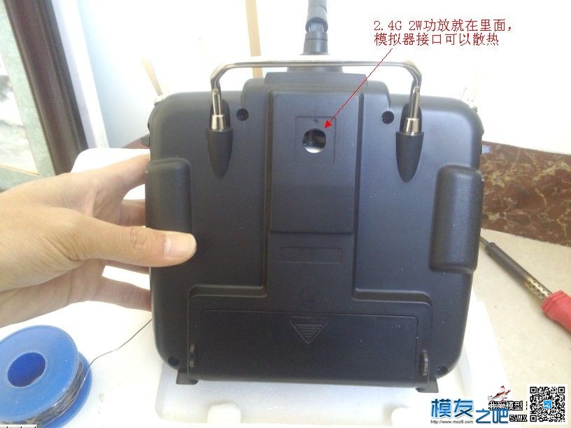

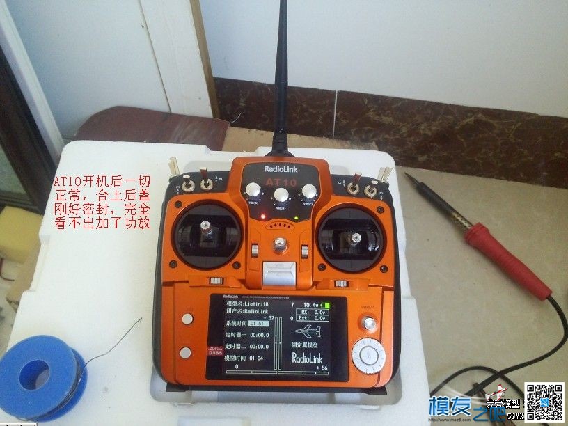

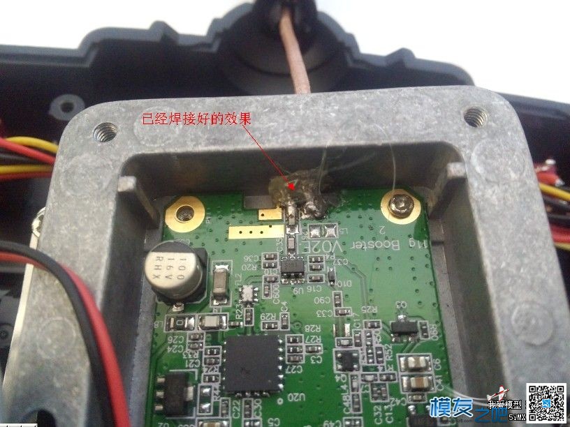

好了,玩FPV没有功放实在不行的。
