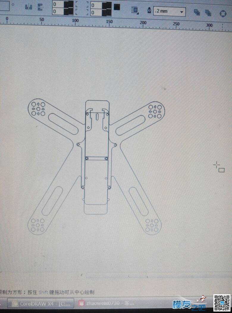

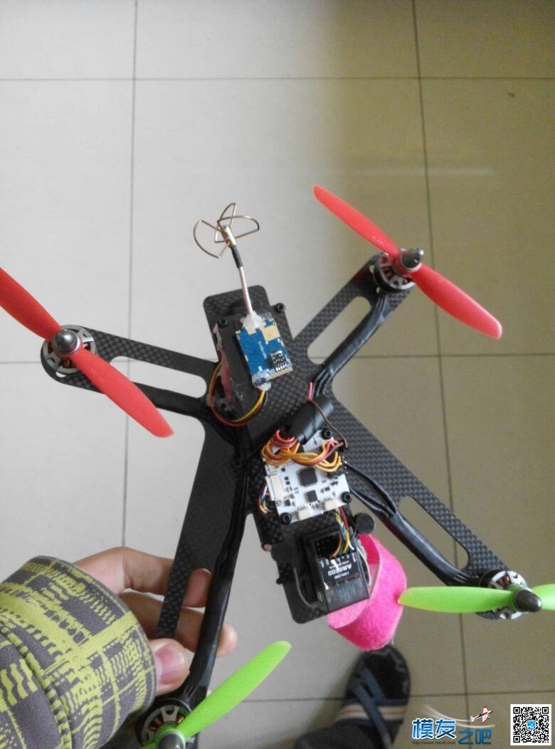

配置 1806 1400kv无刷 5030桨 4s 1000mah 起飞重量410g 悬停时间9分钟
1806 4s可行性报告 以及三明治机架发布 机架 作者:xixixdream 7933

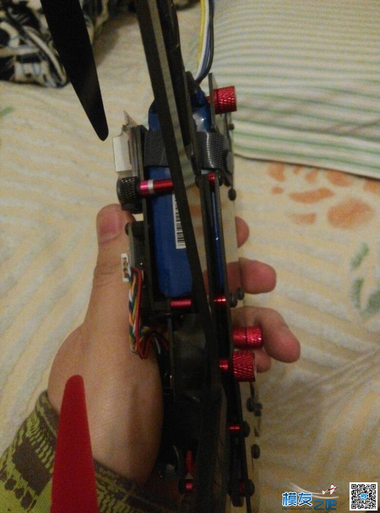

 楼主| 发表于 2015-6-7 13:20:01 | 显示全部楼层
补充照片

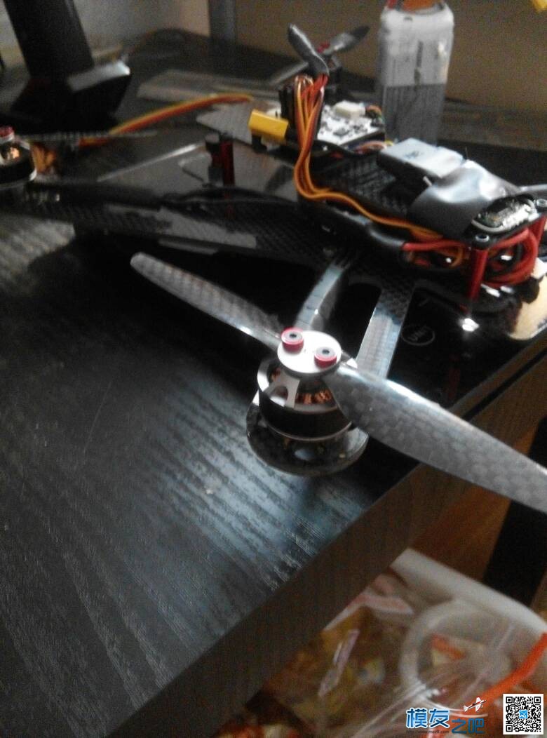

发表于 2015-6-7 13:21:59 | 显示全部楼层
t motor1806 4s可行性报告 以及三明治机架发布 机架 作者:One独角兽 8902
 楼主| 发表于 2015-6-7 13:31:35 | 显示全部楼层
One独角兽 发表于 2015-6-7 13:21 1806 4s可行性报告 以及三明治机架发布 机架 作者:xixixdream 5126
t motor
不是TM是国产的一个牌子 很像 当时为了做折叠桨买的
1806 4s可行性报告 以及三明治机架发布 机架 作者:xixixdream 2176
1806 4s可行性报告 以及三明治机架发布 机架 作者:xixixdream 8458
1806 4s可行性报告 以及三明治机架发布 机架 作者:xixixdream 968
发表于 2015-6-7 13:35:25 | 显示全部楼层
xixixdream 发表于 2015-6-7 13:31 1806 4s可行性报告 以及三明治机架发布 机架 作者:One独角兽 9904
哦哦,飓风吗

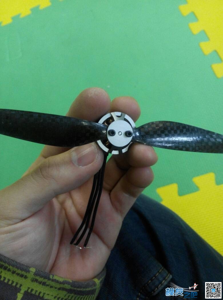

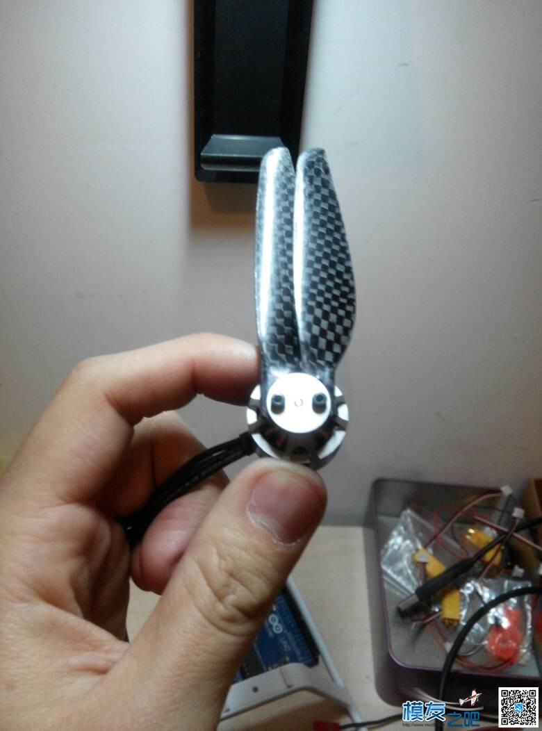

 楼主| 发表于 2015-6-7 16:00:00 | 显示全部楼层
wowjl 发表于 2015-6-7 14:54 1806 4s可行性报告 以及三明治机架发布 机架 作者:xixixdream 9795
折叠桨自己做的?
恩 但是实际效果不好
