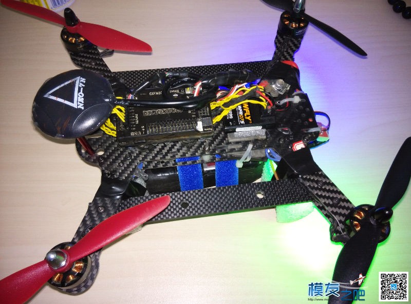

我与2015年4月份开始自己组准穿越机,。HD280全碳机架,U2206KV1900飓风电机,好盈电调18A,APM2.6+GPS飞控+电流计,天地飞7遥控器+接收器,格式A6充电器+4s2200ha25c电池。刚刚开始组装不是问题因为本人一直动手能力比较强较爱好所以不难,在电机与电调连接中一直没有把正反方向搞明白过导致我焊接了几次,这也给我无意间上了一课。等所有零件都装上机架之后又遇见APM要正电脑里的地面站设置很多数据参数,当时我脑袋一下就感觉太复杂太不一般了,好在我在群里华硕家买的飞控他非常热情耐心的指导我怎么设置数据,怎么校准APM,怎么校准罗盘和遥控器。买他的控简直物有所值。等这些弄好已经凌晨2.3点钟了,平时我一般就22点就休息了很少这么晚睡觉,第二天一上班就迫不及待去试自己熬了几个夜的作品,结果可想而知,一推油飞机声音大就是不起来而且还有2个电机有时转有时不转,对我这个菜鸟来说一时半会搞不明白是什么原因。漫长的等待终于下班回家吃了几口饭马上就求救华硕,告诉他我遇见的问题,他很耐心的给我分析原因和应该怎样校准4个电调,原来是电调没有校导致4个电调给油不同步。第二天一早又去试飞机呵呵终于可以起飞了心里非常激动和喜悦,不过没飞多远飞机就不听指挥的乱跑我马上关闭油门飞机直接炸机而停,好在飞机只是桨叶断了几根。等我换好以后我继续飞,刚开始玩没有手感几次给油太大飞机突然就窜出去了,有两次飞机差点把隔壁厂汽车和厂房玻璃给砸了现在想起挺后怕的。就这样反反复复炸了快100元桨叶和配件才慢慢学会了怎样控制这机器。
