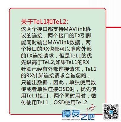

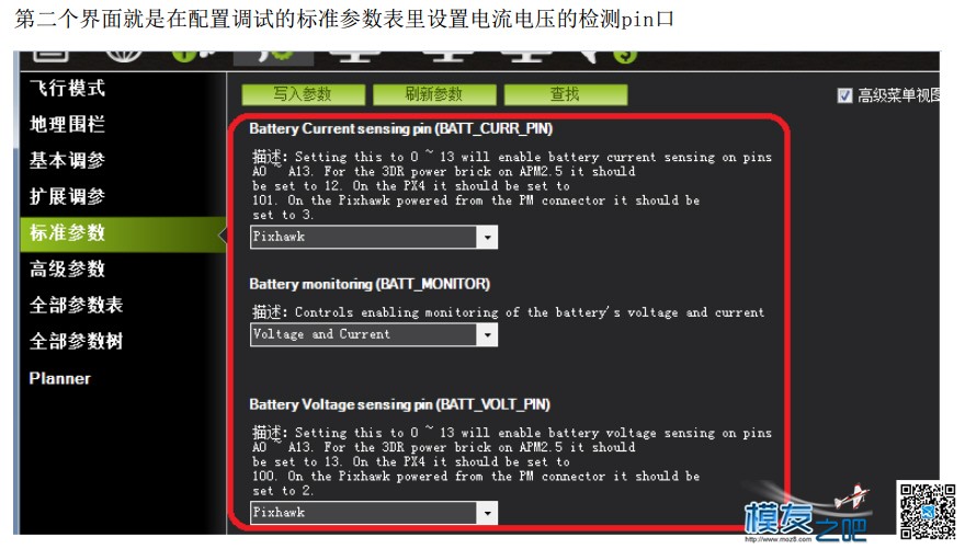

如果是PIX飞控,OSD也是支持MinimOSD的应该说随便同时带动GPS、数传、OSD没问题,因为PIX设计供电富裕稳定,OSD不需要单独5V供电,我试过如果单独常用OSD接TEl1口数据输出最好好,这样数传接TEL2口数传OSD都可用,即便数传不接OSD也可以用,但是不接数传OSD接到TEL2没数据。再就是OSD数据线接反接错不接就不会输出图像。至于显示电压不准需要在电源选项里设置(好的选正确的飞控板就行,差的还要手动校准电压) 有几个关于OSD的问题需要询问~拜托 飞控,接收机 作者:AIbluecapf 2217
