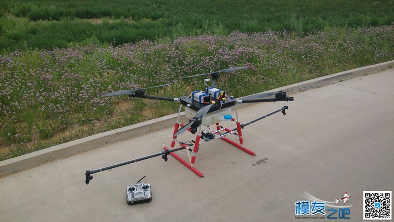

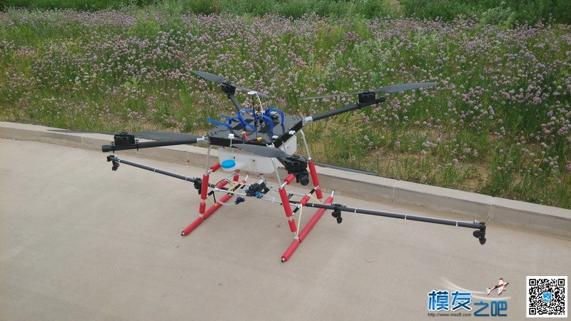

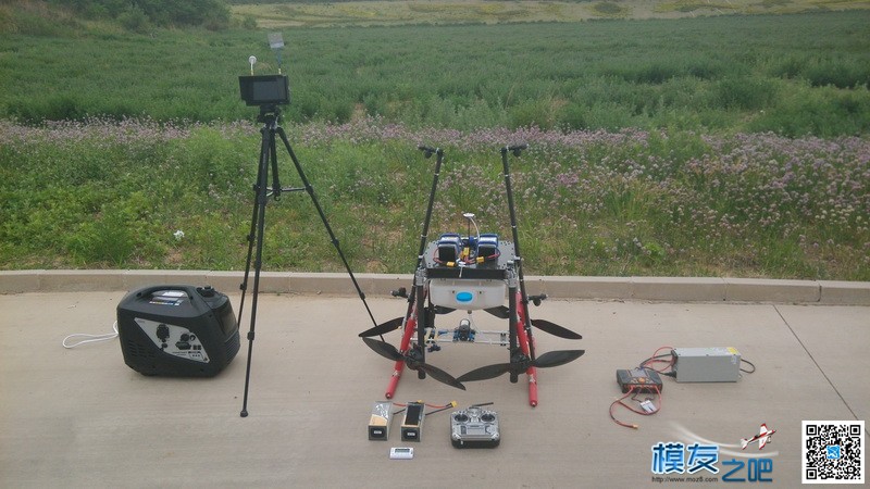

四旋翼植保无人机,轴距1300,载药10L,起飞重量25kg,满载状态飞行13分钟,10L药液,10分钟喷完。。
农用无人机 无人机,植保 作者:俞辰 4520 农用无人机 无人机,植保 作者:俞辰 8881 农用无人机 无人机,植保 作者:俞辰 3704 农用无人机 无人机,植保 作者:俞辰 7565 农用无人机 无人机,植保 作者:俞辰 4006 农用无人机 无人机,植保 作者:俞辰 5728 农用无人机 无人机,植保 作者:俞辰 5329 农用无人机 无人机,植保 作者:俞辰 8490 农用无人机 无人机,植保 作者:俞辰 5303 农用无人机 无人机,植保 作者:俞辰 6862

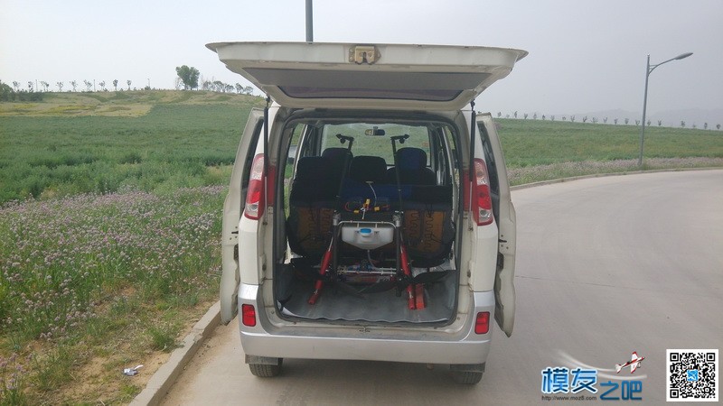

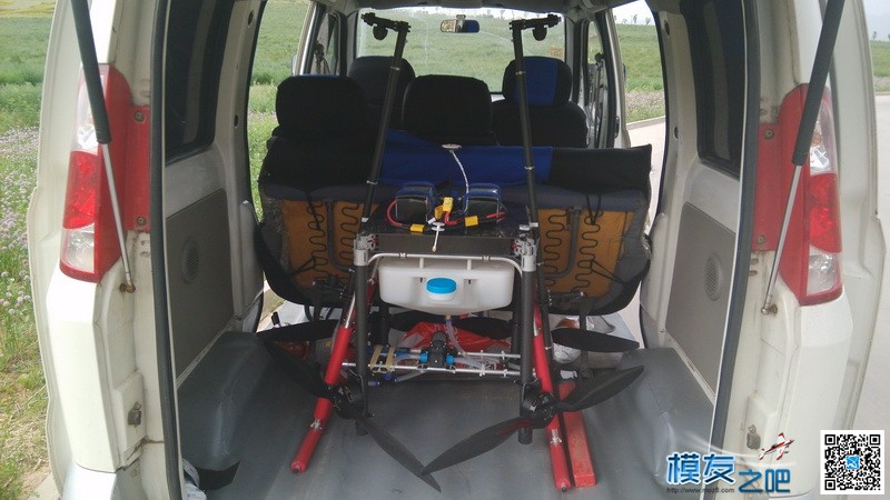

机臂下折叠,喷杆上折叠,全系统一辆小面解决运输。。

声明一下,是当地有人定制,借鉴市面多种农用机好的设计思路,加入自己的想法,跟好友自行画中心板、电机座、承载架图纸找人加工制作,TB采购所有材料,不是什么高科技产品。。

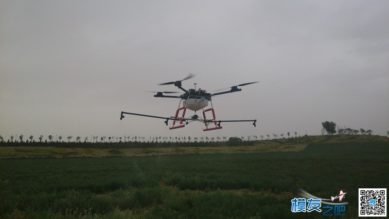

你好啊!想问一下!山区效果怎么样?
 楼主| 发表于 2015-6-2 07:51:45 | 显示全部楼层
29872 发表于 2015-6-2 01:28
你好啊!想问一下!山区效果怎么样?
这种东东对地面要求很小,山区喷洒作业没问题,关键要对作业地区熟悉,毕竟FPV只能看前方,两侧避障要做到心中有数才行。。
我认为农业机最好不要搞fpv,增加炸鸡的成本,山区地形复杂林木障碍物多,不是地形条件制约尽量目视飞行就好!商业喷洒和玩要区分开来!要考虑成本!农业机操控规范应该避免过度的强调第一视角!  详情 回复 发表于 2015-6-2 08:24
发表于 2015-6-2 08:24:07 | 显示全部楼层
俞辰 发表于 2015-6-1 23:51
这种东东对地面要求很小,山区喷洒作业没问题,关键要对作业地区熟悉,毕竟FPV只能看前方,两侧避障要做 ...
