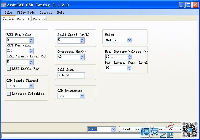

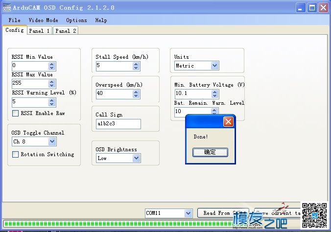

OSD买回来字符出屏幕外了,很多都看不见,于是按照论坛教程重新刷固件,固件都可以顺利刷完。刷完后上机测试就什么也没显示,不接OSD图像就可以正常。以为一块板子被我刷坏了,有刷了一块板子,结果和第一块一样还是没任何显示,看论坛的模友友遇见过这一问题的没有。给个帮助吧。谢谢了。上个刷机截图。

1、OSD买回来字符出屏幕外了,这可能跟你的视频信号格式有关,如输入的视频行、场同步频率、帧速等,以及与制式是PAL还是NTSC有关,应该是正常的。
2、至于你拿去刷新固件后黑屏没有OSD显示,显然这个固件不适合你的硬件。还是找回原来的固件刷回。
3、原来的固件可以问问客服。

视频叠加模块用的是MAX7456,如果是这个芯片坏了,换一片也不贵,某宝上有。但两块都不行,固件问题的可能性比较大,MINIOSD针对不同的飞控和具体处围硬件可以配置出不同的固件,所以你所升级的固件不知道是不是适合你的硬件配置。

泡泡教程说刷固件时软件版本很固件版本要一致,你用的2.12的软件刷2.4的固件。
